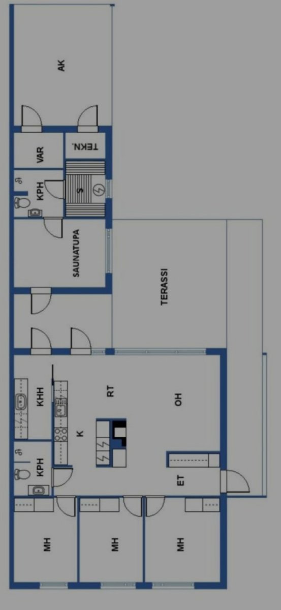

Harkinnassa olisi hommata kaukolämmön ohelle ilmalämpöpumppu. Tarve lähti ensisijaisesti kuumista kesäpäivistä, mutta toivoisin myös låmmitysominaisuuksia. Lämmitettävää tilaa on n. 90m2, sillä saunatuvan ja pesutilat erottaa lasitettu terassi. Onko ehdotuksia sisäyksikön sijoittelulle? Onko eteisessä ulko-oven päällä mitään järkeä? Takka sijaitsee keittiösaarekkeen olohuoneen puoleisella sivulla.

Riippuu siitä kuinka allerginen on puhallusäänille. Muutenhan tuo on hyvä kapea sola katkokäynnille.
No se on totta, että vaarana on katkokäynti. Ellei sitten ota kunnon pumppua, jossa on kaukosäädin-mittaus (pientä kettuilua ns. merkkipumpuille, jossa ei vieläkää moista ole tajuttu) ;)

Olisiko vielä muita ehdotuksia? Itse mietin olohuoneeseen ikkunoiden päälle puhallussuuntana makuuhuoneet tai sitten olohuoneen oikean puoleiselle seinälle suuntana keittiö. Eikö näissä laitteissa kuitenkin ilmavirtaa voida ohjata myös sivusuunnassa? Ulkoyksikkö molemmissa tapauksissa oikean puoleiseen rimaseinään.
Mitsubishi RZ, Daikin Perfera, Toshiba Arctic White ja Panan HZ tarjoukset vetämässä.
Häiriöitä kun miettii, olohuoneessa useimpia häirinnee enemmän kuin juuri ulko-oven päällä. Vaikkakin käytävä on kapea, se on kuitenkin muutoin rakenteeltaan hyvä, kun ilmalle vaikuttaisi olevan vapaa kiertoreitti puhallusuuntaan. Olennaista olisi ulko-oven päälle sijoitettaessa löytää kone, jonka puhalluksen saa etenkin lämmityskäytössä säädetyksi riittävästi alaviistoon ja joka ei jäähdytykselläkään yritä puhaltaa aivan katon suuntaan, jotta olohuoneesta tuleva siirtoilma pääsee lähtevän puhalluksen häiritsemättä risteämään sisäyksikön imuaukolle. Hienosäätö tulisi tehdä makuuhuoneiden ovien asentoja säätämällä. Yleisesti ottaen lattiatasoon makuuhuoneiden oven ulkopuolelle lattiatasoon puhallettu viilleä ilma jäähdyttää makuuhuoneita hyvin, kunhan ovi on silloin riittävästi avoinna. Nykyiset sisäyksiköt ovat aika hiljaisia etenkin jäähdytyksellä ja talvella sulatusääniinkin tottuu, kunhan laite ei ole aivan korvan juuressa.
En laittaisi olohuoneeseen. Äänihaitan lisäksi on ikävä kun sulatuksen aikana niskaan valuu kylmää ilmaa eikä jäähdytysköytössäkään ole paras mahdollinen jos sohva on talon kylmin paikka. Eteinen on myös siitä hyvä paikka että koska äänihaitta on pienempi niin pumppua voi pitää kovemmalla puhalluksella jolloin se käy paremmalla hyötysuhteella.
Toisena vaihtoehtona miettisin keittiön oven yläpuolista asennusta jossa em. haitat ovat olohuoneasennusta pienemmät
