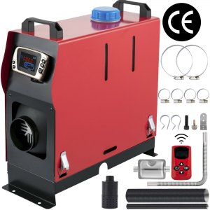

Tätä diesel lämmitin juttua välillä edelleen mietin, kun nuo on niin edullisia ja melkoisen hyviä arvosteluja saavat laitteet Youtubettajilta.
2kW diesel lömmittimet tuntuvat ottavan 1dl dieseliä tunnissa pienellä teholla. Antotehosta ei tarkkaa tietoa ole tuolloin. Noin 1kW toki energiasisällön mukaan.
Eli jos kovimpina pakkaspäivinä sähkö maksaa hunajaa, niin sellaisella 2,5l kulutuksella vuorokauden pyörittäisi lämmitintä. Ja saisi ehkä reilut 20kWh lämpöä. Tuo maksaisi kovalla 2,5€ litrahinnalla 0,30€/kWh. Eihän tuo halpaa varsinaisesti ole mutta pahaa pelkään että tuo on halpaa -20C pakkasilla sähköön nähden.
Ja jos pakokaasut uskaltaisi laittaa F750lle niin saattaisi jäädä sulatukset pois kun poistoilma lämpenisi reilusti.
Tämmöistä tuumailua.
Vieläkin tähän, kun murehdin jo vuoden päästä talven sähkölaskuja kovilla pakkasilla. Uhka vai mahdollisuus? Asentaisin Planarin ullakolle metalliseen laatikkoon ja kunnollinen polttoainesäiliö esim. 30 litraa sille.
Tuollainen Planar kuluttaa pari kolme litraa dieseliä vuorokaudessa. 30 litran säiliöllä kymmenisen vuorokautta 24h. Tämmöisen + takan kanssa voisi kuvitella, että talo lämpiäisi käytännössä kokonaan kovemmillakin pakkasilla. Ja F750 saisi aina lämpimämpää ilmaa sisuksiinsa, kun tuo on päällä.
Ja SAM41 siirtäisi osan lämmöstä ilmasta veteen, mistä se menisi sitten lattioihinkin. Tuollainen 2kW vehje olisi just about mitoitukseltaan hyvä kun se nostaisi meidän ilmavirralla noin 30C tuloilman lämpötilaa.
Jos 2kW antaa niin varmaan sen 5 litraa.
Ei nuo niin paljoa kyllä kuluta. Että voihan noissa olla osin Kiinalaisia KiloWatteja. Mutta lämpöä ne puskee aikalailla ja pakokaasut on hyvinkin "puhtaita". Olen tuollaisia paria versiota nähnyt toiminnassa (+youtube videot).
