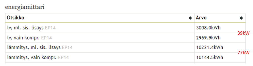

Älvsby-talot on ollut aina melko pihejä energiakulutuksessa. Uudemmat talot muutenkin on aika pihejä energiakulutuksessa. Täällä ilman ILP lämmitystä F750:llä ja satunnaisella takanpoltolla energiamittari näyttää näin. Punaisella laskettu vastuksen osuus:
Energiamittari on tosin nollattu viime keväänä kun tuli mahdollisuus nollata ja sai rakennusajan sähkövastuskäytön pois.

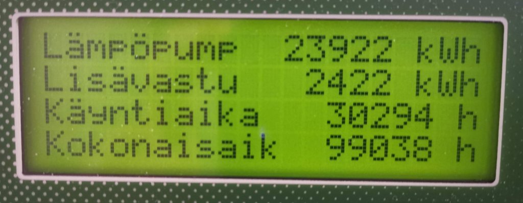

No mikä on paljon? Takalla tosiaan vain se pesällinen illassa, aniharvoin toinen aamuisin kovempien pakkasten aikaan. Ohessa tuo ILP:n itseraportoima energian kulutus, korkein 14kWh/vrk piikki viime viikolta kun täällä PK-seudullakin oli n. -20 pakkasta. Sähkön kok.kulutus on pyörinyt tuossa 18MWh huitteissa vuodessa, talo 1.5krs 176m2.

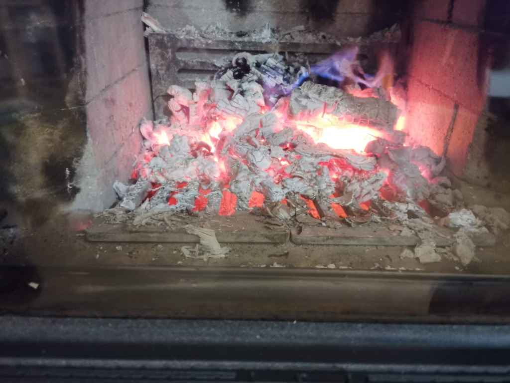

Meillä on tuota ilmaista puuta haalittu liiteriin aina kun on ollut mahdollista. Täällä porukka kun rakentelee talojaan ja kaataa puita pois alta "tule noutamaan valmit pöllit, kärryllä pääsee viereen" -tyylillä, niin eipä juuri ole tuota omaa sähköistä ketjusahaa tarttenut käytellä, pelkkä kirveen heiluttelu on riittänyt vallan mainiosti. Ja noita "oikeita" puita meillä sitten säästellään liiterin nurkassa, odotellaan niitä kunnon pakkasia. Tuota lautajämää kun saa mättää pesän täyteen, se on yksi pöläys kun on jo tuhkana, siitä kakkosnelkustakaan juuri lämpöä irtoa. Vaan laitas tuota oikeaa halkoa pesään, niin saat siitä kunnon hiilloksenkin ja lämpöä tulee tupaankin ihan toiseen malliin. Oheinen kuva eilis illalta, omenapuiden oksia yms. pikkuklapia kuvattuna kirkkaan takanluukun läpi, näkee nuo arinaviritelmänikin hyvin :)

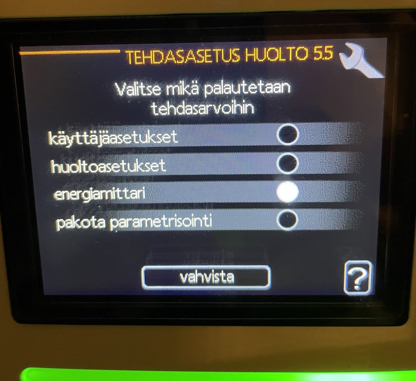

Kuinka nollaus tehdään, kiinnostas itteeki nollata rakentamisenajan sähkövastuskäyttö pois
