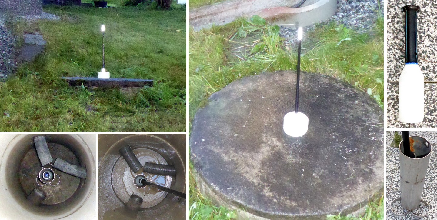

Olipa hyvin ajoitettu kysymys, kun juuri tänä kesänä lopulta tämmöisen värkkäsin - juuri sitä varten - että ei tarvitsisi tuota kanta nostella. Tämähän ei mitään käynnistä, vettä ei tarvitse pumpata mutta tämä juuri näyttää, mitä tuon perusvesikaivon kannen alla tapahtuu. Tilanne on semmoinen, että on nuo salaojaputket talon ympäri ja en ole koskaan nähnyt tulevan vettä noista salaojaputkista. Niinpä laitoin kaivoon tämmöisen mekaanisen pintavahdin. Kun pinta nousee, nousee tuo heijastin teipillä merkitty osa näkyviin ja aina kun pimeällä auton valot tuohon tullen mennen osuu, tuo kiiltelee somasti valoissa. Kärjessä oleva on vai merkkinä, että osaa katsoa. Tuo on näkyvissä hyvin myös yhdeltä ulko-ovelta, että uskoisin vettä löytäväni, jos sitä tuonne ilmestyy. Pieni pinnan nousu on tässä normaalia poistoputkeen saakka mutta sen yli menevä on sitten jo todellinen ongelma.
Tässä on pohjalle laskettu tuommoinen ohjain ja betonikanteen on porattu ~Ø 60 mm reikä. Pohjalla olevan ohjaimen sisällä on litrainen muovinen "tinneripullon kuori" ja siinä kokoon liimattu teleskooppivapa pystyssä. Hintaa tuli poran ja tuon 3,99 € ongenvavan verran.

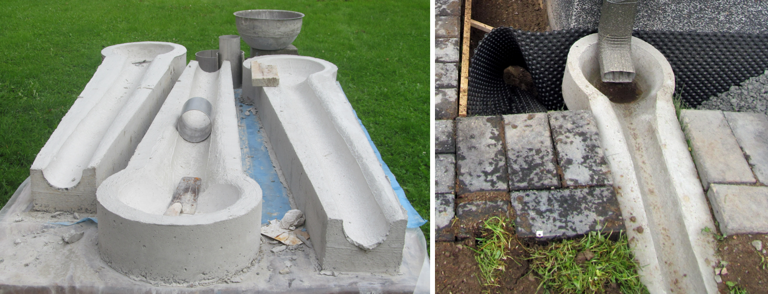

Minulla on tiedossa vain tuo yksi kaivo. Saattaa niitä olla muuallakin, jos olisi peitetty maan alle. Epäilen kuitenkin vahvasti että on vain tämä yksi, sillä kaivettukin on koko perustus ympäriinsä 40 cm etäisyydeltä. Hyvin tuonne salaojaputkeen painepesurin letkupää ampui sisälle ja silloin putkista tuli sitä painepesurin vettä, ei juurikaan muuta. Siis molempiin suuntiin noin 10 m on ainakin putket auki. Letkulla laskettu vesi myös poistuu. Rännivedet valuvat minulla pintavaluntana. Rännien alla on itse valetut 150 cm pitkät betoniset loiskekivet, yhtä valua. Yhtenäinen rakenne mahdollisti tämmöisen asennustavan. Vaikka vesi ei kauaksi valu, silti sitä ei salaojista löydy.
