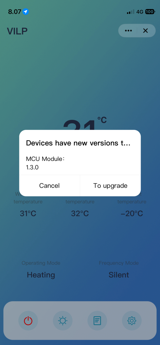

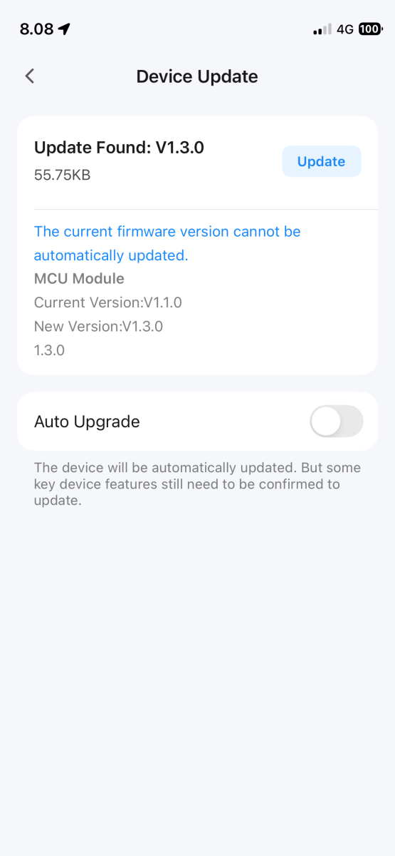

Minulle ilmestyi sovelluksessa näin aamutuimaan uusi MCU päivitys.
Onko joku siis asentanut? Itse meinasin ajaa illalla sisään.
kyseinen vehje viime vuoden r290 22kw.

Päivitin jo kun ongelma tuntui koskevan omaa konetta, ja backup lämmitys löytyy.
Nyt näyttää toimivan oikein loogisemmin.
