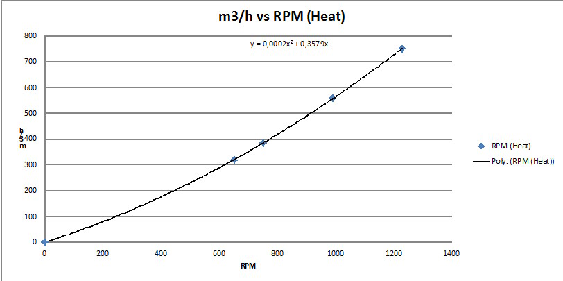

Ohessa Panasonic HE9LKE:n service manuaalista otetut datapisteet joihin vielä lisätty "0"-piste. Kaavaksi tulee 0.000205 x2 + 0.3579 x
Panan pyörimisnopeus pysyy hyvin mauaali asennolla paikallaan, mutta jos manuaaliasetus on liian suurella, niin pumppu alkaa pyytää pienempää kun lämpötila nousee => laite alkaa huojumaan, mutta jos on esim pyynti III:lla, niin pysyy hyvin vakaana. Automaatilla tuntuu toimivan fiksummin. Minulla on 1-wire laskuri tuulettimen moottorissa ja manuaali pyynnöt toimivat juuri niin kuin manuaali sanoo, mutta automaatilla tulee myös "väliasentoja". III asento on äänen puolesta "sopiva"
    35,4 KB · Lukukerrat: 471

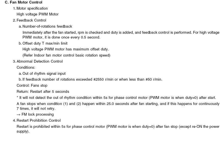

Näin siinä ilmeisesti käy. Useimmissa invertterilaitteissa taitaa olla takaisinkytkentä, niin että laite pyrkiin säilyttämään asetetun puhaltimen kierrosluvun vaikka imu- tai puhallusaukko tukittaisiin kokonaankin. Onneksi noissa on kuitenkin suojaus ettei tehoja nosteta tappiin jos roottori lukittuu tai takaisinkytekntä ei toimi.
Ohessa Panan E9DKEW:n puhallin ohjaus
    47,1 KB · Lukukerrat: 413

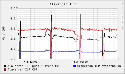

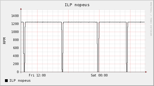

Kyllä mä näkisin tämän niin, että jos valmistaja kerran ilmoittaa vaikkapa viisi datapistettä (kierrosluku ja sitä vastaava puhallusmäärä), ja jos nämä kerran ovat suoralla, niin silloin kaikki välinopeudetkin saadaan lineaarisella interpoloinnilla.
Se paljonko tukossa oleva suodatin tai kenno vaikuttaa, onkin sitten jo ihan toinen juttu. Siihen tarvittaisiin se virtausmittari.
Alakerran pumppu on puhaltanut 'Me' nopeudella 1230 rpm viimeiset 24 tuntia (kaukosäätimestä valittu 'AUTO'). Ainoa luku mitä mä voin käyttää puhallusmäärän arviointiin on ko. pumpun huoltomanuaali, jossa sanotaan että juuri tuolla kierrosluvulla puhallus on 10.3 m3/min. Mikäli Jantin kaava pitää paikkansa, ja mun lämpöanturini ovat riittävän edustavassa paikassa, saadaan toisena liitteenä oleva COP-kuvaaja. Ulkolämpötila on vaihdellut -10 ja -6.5 asteen välillä.
    22 KB · Lukukerrat: 417
    30,9 KB · Lukukerrat: 421
