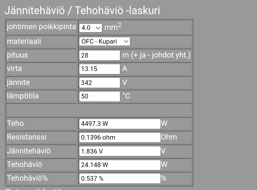

Tuli tilattua puolivahingossa 4mm2 kaapelia vaikka paneelit antaa 13A virtaa, noita on 10 sarjassa, vaikka ei se käsittääkseni tuota virtaa mihinkään muuta, kysymys tietäjille josko n 14m vedolle riittäisi 2x4mm2 kaapeli, siis tuplana ja onko se edes sallitua? vai pitääkö vaan kaivaa kuvetta ostaa 10mm2 kaapelia ? tai jopa 16mm2?

4mm2 tosiaan riittää noin lyhyelle matkalle, taitaa suurin osa ok-asennuksista olla toteutettu 4mm2 kaapelilla. Paneelienkin liitosjohdot taitaa kaikissa olla 4mm2. 6mm2 kaapelilla pystytään vetämään jo 100m matkoja alle 1% jännitehäviöllä. Pääasia että kaapeli on kaksoiseristetty DC kaapeli jota näissä pitää käyttää. En tiedä oletko sähköasentaja, mutta DC kaapelien veto ja paneelien kytkentä on sähkötyötä. Tai no saahan maallikko kytkeä 2 paneelia keskenään yhteen, muttei yhtään enempää.
...öö siis käsitinkö oikein että riittää jopa single 4mm2 kaapelit? laskurissa poikkipinta on 4mm2? jos tuplaan niin tulisi 8mm2? eli onko niin että ei edes tarvitse tuplata lainkaan?

Alumiiniputki ainakin luovuttaa hyvin sen vaivaiset 2 wattia per metri joka noista 2x 4 mm2 johdoista (siis plus ja miinus yhteensä vain kaksi johdinta) tulisi hukkalämpönä. Tarvinnet lisäksi 4 mm2 kevi johdon maadoitukseen ja johtojen max jännitten kesto pitää olla enemmän kuin 410V...
