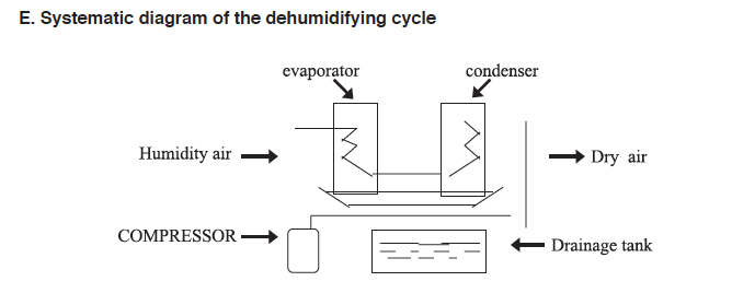

Vs: Pyykin kuivaus
VesA sanoi:
Niin siis pyykinkuivaukseen myydään lämpöpumppuperiaatteella toimivia vehkeitä, jotka puhaltavat lämmintä ilmaa pyykkinaruja kohti ja tiivistävät ilmasta vettä. Hintaluokka siinä 10k€, joten ostajiksi lienee ajateltu kerrostaloja.
Tällä tavallahan ne halpiksetkin (esim. tuo Gree CF0.8M tuolla nurkassa) toimii. Lämpöpumppu joka kondensoi ensin imuilmastaan kosteuden höyrystimessä, sen jälkeen lämmittää ilman lauhduttimessa. Sitten puhaltaa lämpimän ja kuivan (alle 10% RH) ilman kohti pyykkejä. Pyykit kuivaa ja kosteus siirtyy ilmaan, joka imetään taas uudelleen Green syövereihin kuivumaan.
Kuvat vempeleen Service Manualista.
edit: Ilmaisu "ilman lämmittäminen" on tässä tapauksessa ehkä vähän liioittelua, imuilmahan lämpenee laitteessa vain hiukan kompressorin ottotehon avulla ja siitäkin vain osa päätyy kylmäainekierron kautta puhallusilman lämmittämiseen. Toki se loppukin lämmittää huoneilmaa muuta kautta.
