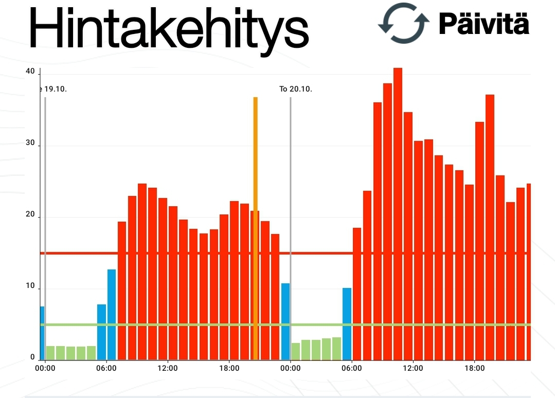

Juuri näin. Kun katsoo esim liitteen kuvaa on aivan selvää että ei ole järkevää porottaa esim. lattioita tasalämpöisenä vuorokauden ympäri. Nostamalla lämpöjä hitusen ylös aamuyöstä halvimpaan aikaan säästää pörssisähköllä paljon RAHAA.

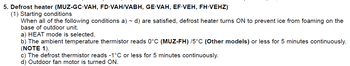

Mitsu FD25 VABH.
Pohjalevyn sulatusvastus?
Mites tuo käyttäytyy, ei enää muista niitä vanhoja keskusteluja...
Siis jos pumppu menee katkolle pienen pyynnin vuoksi, niin vastus jää päälle??
Olisko siis parempi sammuttaa.
Alkaa pian olla se hetki, kun ostoklapilla kannattaa lämmittää. Hulluksi on meno käyny!!
Mitsu FD25 VABH.
Ei muistaakseni ole päällä mikäli ulkoyksikön puhallin on seis. Kulutusmittaristahan tuo selviäisi, ellei ole sitten @janti -modausta jo asennettuna. :cool:
