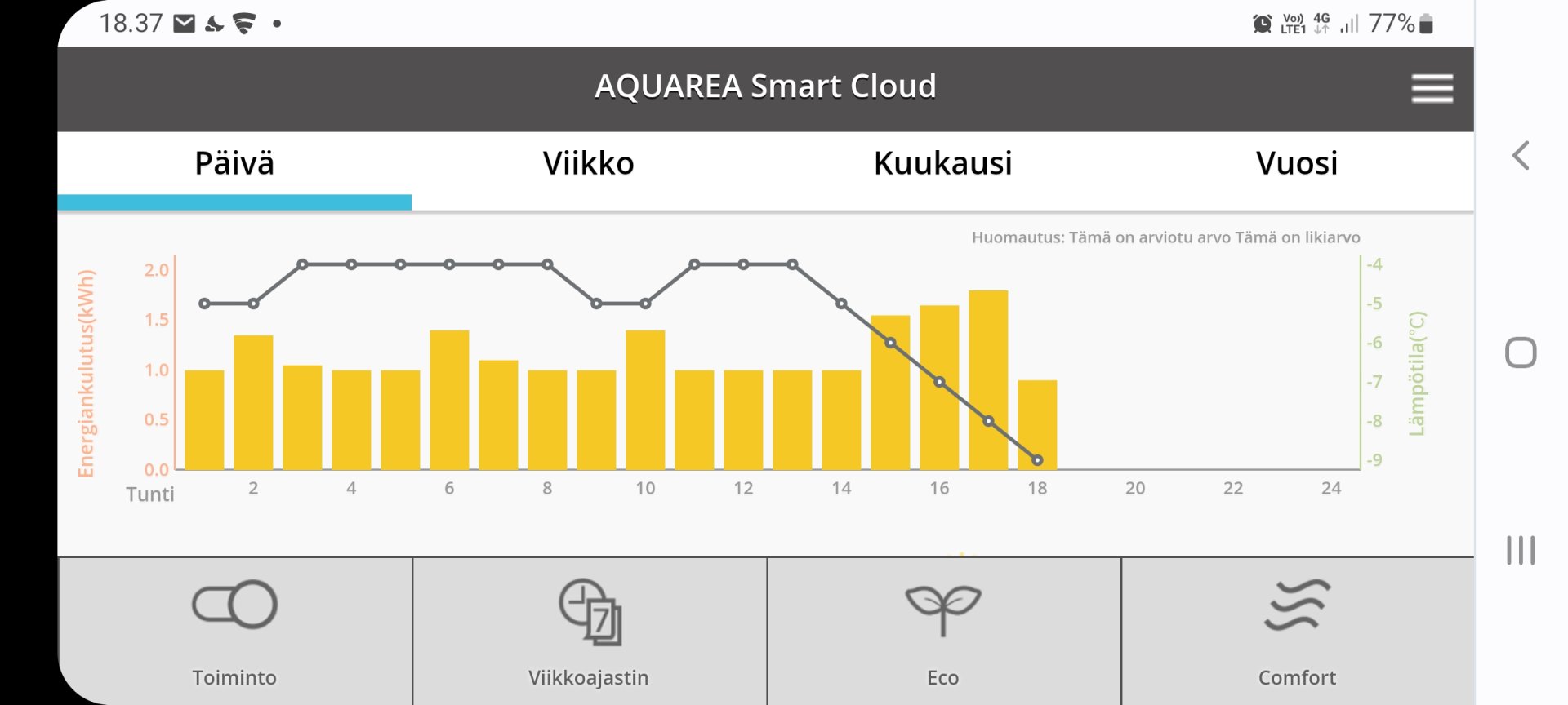

Oma 9kW monoblock pitää näillä 0 - -2 pikkupakkasilla ottotehon:
QM3 2-2,2 kW
QM2 2,2-2,4 kW
QM1 2,6-2,8 kW
OFF 3-0-3.2 kW
COP ei tunnu heiluvan
Vielä riittää QM3 mainiosti

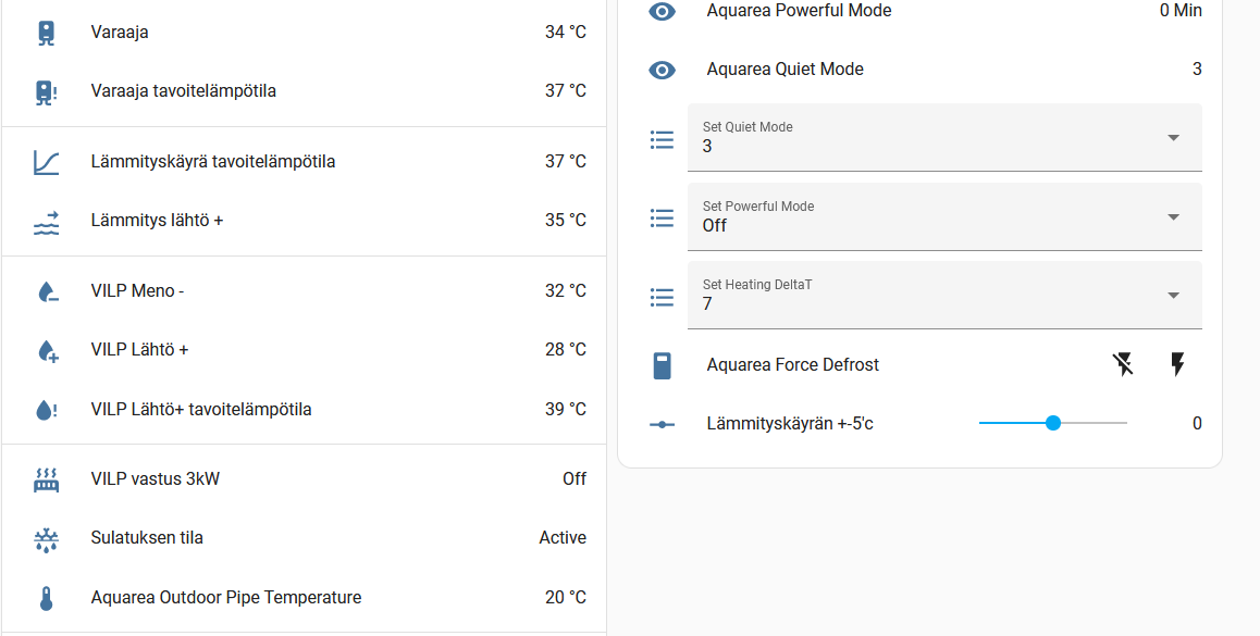

HeishaMonilla saa lämmityskäyrän näkymään reaaliaikaisena. Samoin sen avulla saisi tehtyä kaikenlaista automaatiota, jossa QM vaihdetaan lennosta, jos alkaa hyytymään. Sattui nähtävästi just sulatuskin olemaan päällä:

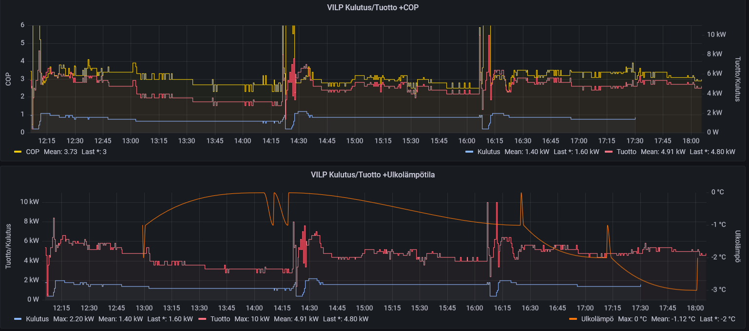

Tässä oman 9kW T-CAPin käyrää tältä päivältä ja ollaan kyllä reilusti alle 2kW ottotehoissa QM3 päällä. Käyristä näkee, että sulatuskin on ihan kohta tuloillaan, kun cop on laskusuunnassa ja edellisestä pari tuntia:
Toi "jaettu" buffer tank -anturi on yksi syy miksi saa käyntiä pidennettyä ja rauhallisemmaksi. Ekasta kuvasta näkyy, että varaaja olisi 34'c ja kiertoon lähtee silti 35'c. Tosiasiassa varaajan katossa on aika lailla varaajan tavoitelämpötilan verran koko ajan.
Tähän on tähdätty, että mieluummin pienemmillä tehoilla 24h putkeen, kuin isommalla teholla on/off-pätkien 18h/vrk.
@Pretor ja muut: Millaista perehtymistä tuo Heishamonin käyttöönotto vaatii, antaako Heisha jo itsessään tuon näköistä kuvaa pihalle kuin sinulla tuo eka kuva on? Tilasin itsekin Heishamonin ihan tutustumismielessä ja sain sen kyllä Panaan kiinni ja nettiin yhdistettyä ja pääsin sitä kotiverkossa läppärilläni lukemaan, mutta sitten meni sormi suuhun. Ei mitään ajatusta mitä pitäisi tehdä siitä eteenpäin. :rolleyes:
Kyllähän tuo vähän vaatii perehtymistä ja säätämistä, jos haluaa jatkojalostaa ja mittaroida talteen HeishaMonin tuottamat datat.
Mulla pyörii kotiautomaatio Home Assistantin ympärillä vanhassa Intel NUCissa (oli alkuun RPi 3+)
Aloittaisin täältä:
Ekassa kuvassa on suoraan Home Assistantin antamista tiedoista koottu paneeli/kortti.
Toisessa kuvassa käytössä Home Assistantin lisäosat InfluxDB + Grafana -yhdistelmä.
