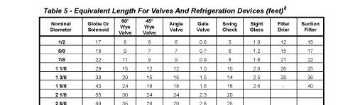

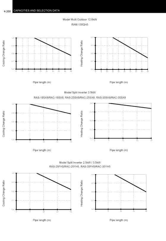

Tuo kuivain järjestelmässä on kaksipiippuinen juttu .
Jos ajatellaan ,että aina 5 m:n putkistopituuteen asti järjestelmän tehot eivät alene,niin mahdolliset filtterit/kuivaimet/nesteindikaattorit jne. lisäävät virtausvastusta putkistossa ,kuivaimien kohdalla huomattavastikin.Esim. 1/2" -linjalla kuivain (kaasu/neste ?) vastaa 12ft (=4m) :n ekvivalenttista lisämittaa putkistolle.
Eli kun kumarrat yhdelle,pyllistät toiselle ...
Ei tuo öljyn/järjestelmän kosteus tunnu olevan erityinen ongelma,kun edes lähtökohtisesti tehtaalla siihen ei panosteta/puututa.
Systeemi kestänee hyvin nuo kosteuskuormat ,joita mini-spliteissä vallalla.Siinä ei jokin asentajan kosteusjahti paljoa paina.
Varsinainen myrkky on pitkällä tähtäimellä tuo happi ja mahdollinen (?) kuumakaasun ylikuumeneminen,joka johtaa systeemin hapottumiseen/lieteongelmiin .
Mutta miten tuo ylikuumeneminen puolestaan sitten olisi edes mahdollista ,jos kompressorin suoja laukeaa ,kun/jos lauhduttimella lämpö nousee >55C ? Onko tämä edes ongelma näillä leveysasteilla?
http://www.mcquay.com/mcquaybiz/literature/lit_systems/AppGuide/AG_31-011_120407.pdf
.pdf sivu 50
    19,4 KB · Lukukerrat: 522
    35,2 KB · Lukukerrat: 558
