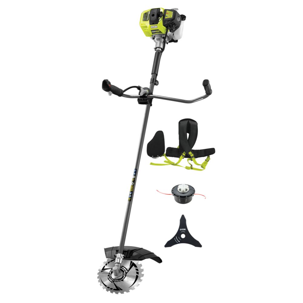

Minulla on Honda UMK425 polttomoottoritrimmeri (https://www.hondapower.fi/mallisto/trimmerit/umk425l-trimmeri) siimapäällä. Nyt olisi tarve siivota vähän ruohonkorsia tukevampaa tavaraa, muttei kuitenkaan mitään varsinaista vesakkoa, paksuimmillaan alle pikkusormen paksuista. Löytyyköhän tuollaiseen sopivaa terää, jonka voisi ja uskaltaisi laittaa tuohon trimmeriin kiinni? Tehon luulisi kyllä riittävän noin ohuen tavaran katkomiseen.
pamppu
Vesakkoterän nimellä löytyy just semmoista. Mulla on omassa kulmavaihteellisessa trimmerissä tommonen peltiläpyskäterä ja se vie sormenvahvuista ihan ilolla ja hiukan isommankin kunhan ei montaa tarvi nirhata.
Vaijerivetoisiin ei kannattane laittaa, mutta sulla näky olevan myös kulmavaihteellinen, niin kyllä ne vie. Ennenkaikkea noi perustuu painoon, tyhjänä kiihdytetään kaasu pohjaan ja sitten syötetään puskaa sen miksä jaksaa mennä.

Vähän jykevämmällä raivurilla ruoho- /kolmioterällä on mennyt järviruokoa ja seassa pientä vesaa, vaikka ei siihen ole tarkoitettu. Siimapäällä ajeltu kuitenkin viime aikoina, kun perusraivaus on aikanaan tehty.
Levyterän kiinnitykseen tarvitsee laipat oikealle terän keskireiälle ja vasenkierteisen mutterin, jos se muuten onnistuu siimapään tilalle.

Noihin näyttäs saavan muutakin kuin siimapäitä.
jussipa
Mulla on kymmenkunta vuotta ollut tällainen Ryobin laite. Siimapää, vesakkoterä ja rauvausterä mukana. Olen käyttänyt pelkästään pienkonebensaa ja koneelle ei ole tarvinnut tehdä koskaan mitään.
