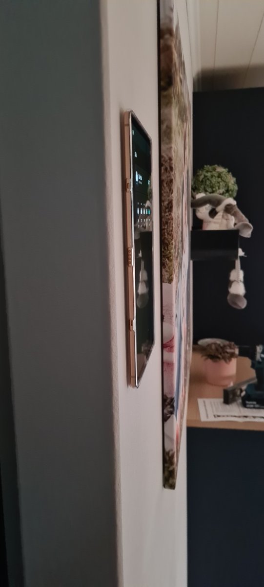

Mulla on myös tabletti seinällä, läpinäkyvät "silikoni-kuoret" ruuvattuna seinään, laturi alla olevassa kojerasiassa
    48,1 KB · Katsottu: 356
    51,2 KB · Katsottu: 318
    67,4 KB · Katsottu: 319

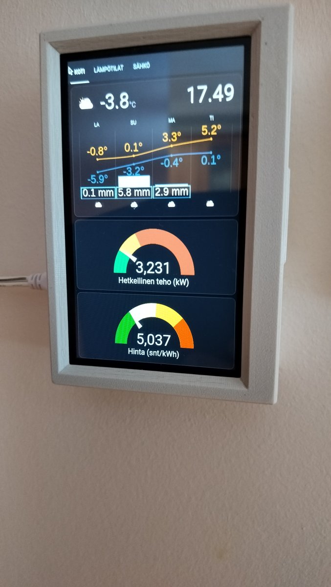

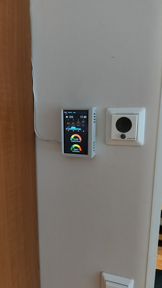

HA client pyörii tässä suoraan chromium selaimen kiosk-moodissa. Kotelo 3d tulostimella.
Tämä näyttö:
jussipa
Tämä näyttö:

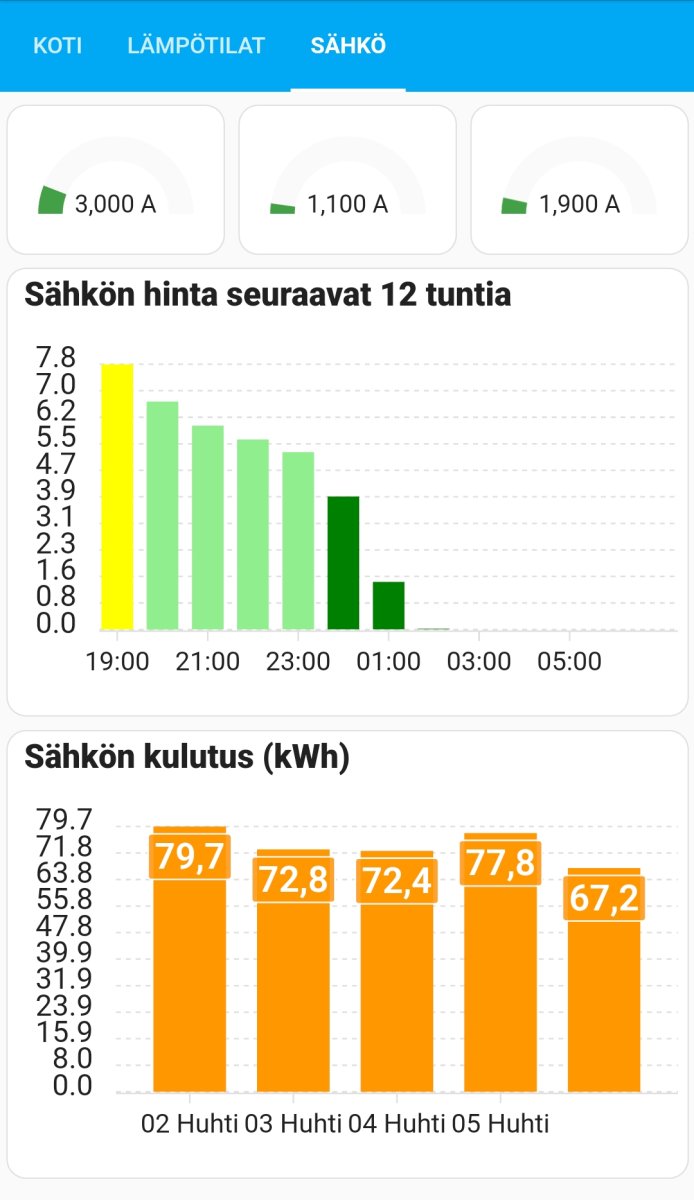

katso liitettä 96679katso liitettä 96680
Sähkö välilehti näyttää virrat vaiheittain, hinnan kuluvalta tunnilta + 12 tuntia eteenpäin ja päiväkohtaiset kulutustiedot.
