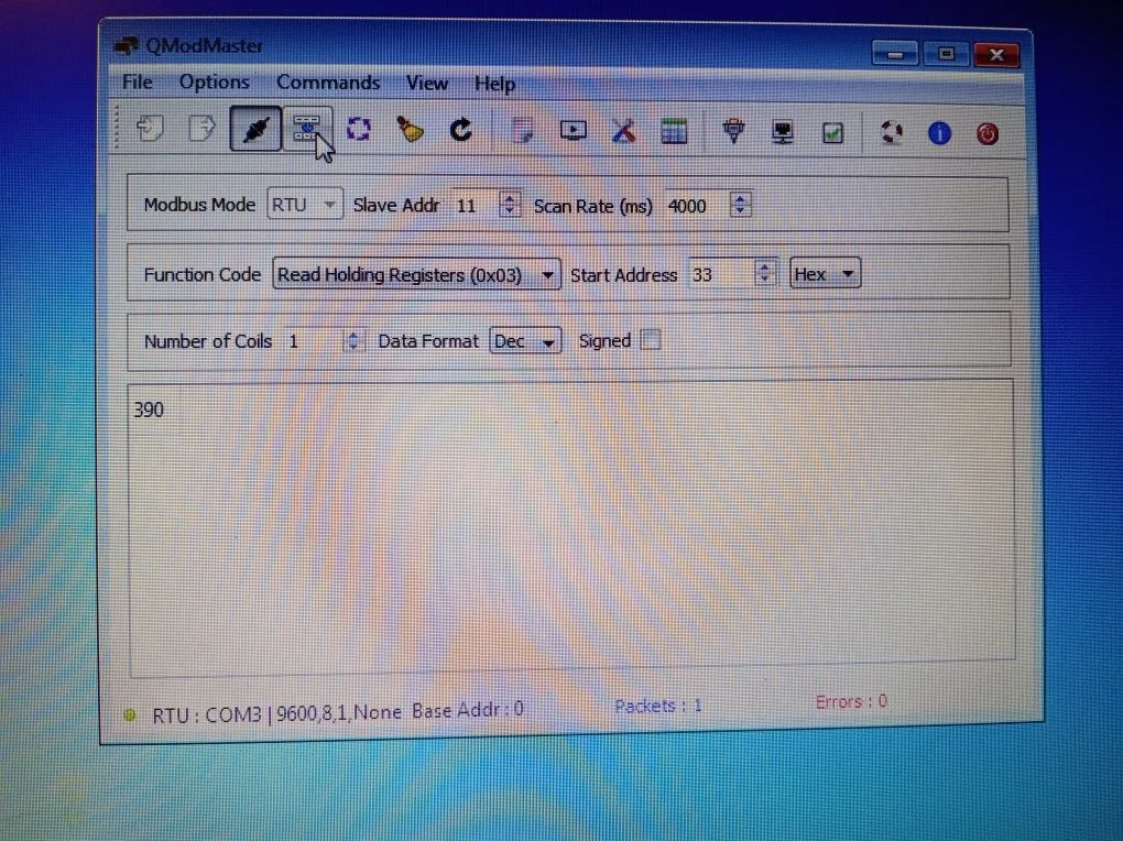

Rautalankamalli miten Rote saadaan liitettyä modbusiin

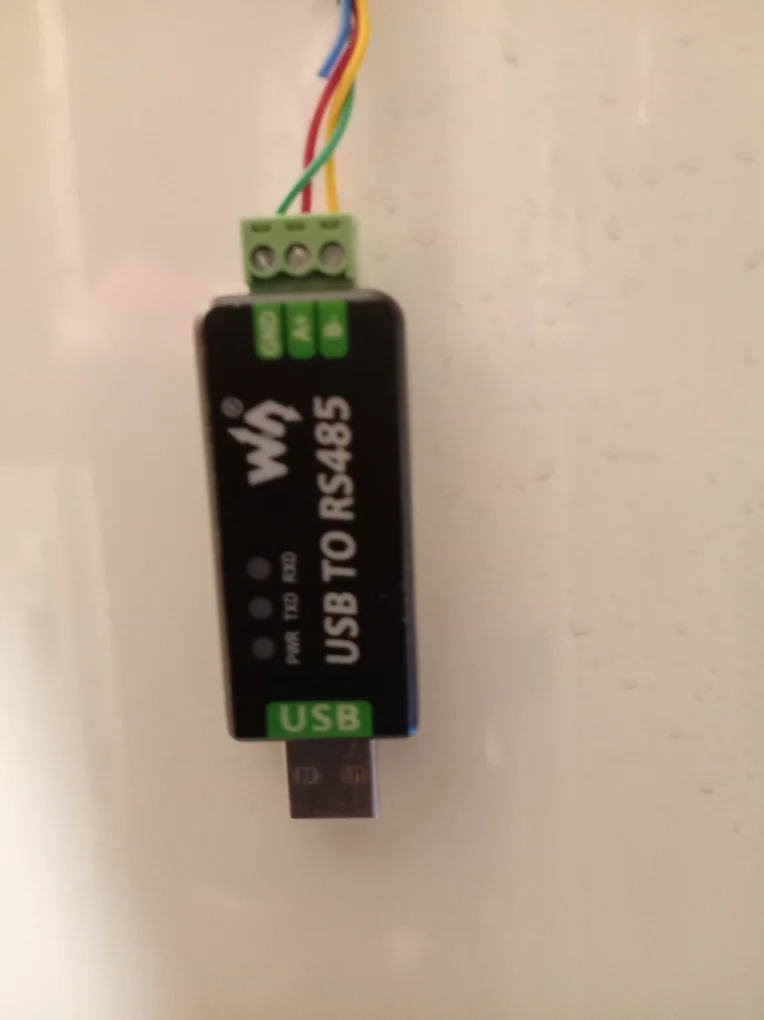

Itse hankin Suomesta Wavesharen rs485 usbitikun. ( sai nopeammin) Ja latasin Qmodmasterin sourceforgesta ( toimii myös win 7 )

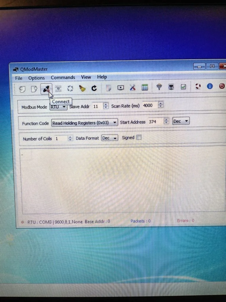

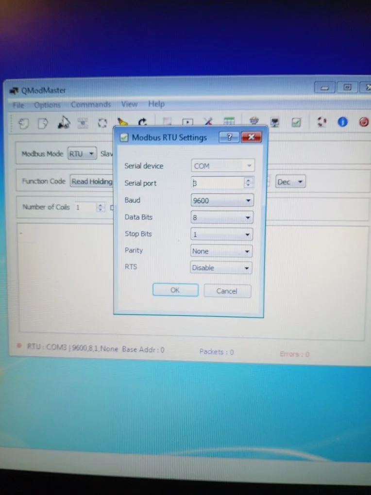

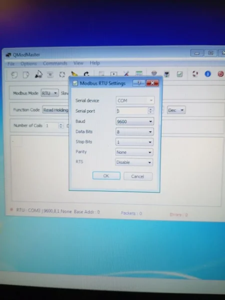

1. kuvassa näkyy modbus asetukset | tarkasta virtuaaliportin asetus, minulla COM3
2. connect
3. tietojen luku Function code | Read holding register 0x03 | start address 33 HEX | tämä esim lukee halutun lämpötilan osoitteesta 33 HUOM HEX-lukuna
sitten klikkaus hiirellä kuvan kohdalta. Jos kaikki on oikein tulee lukuarvo. Tässä esim 390 , tarkoitta 39,0 astetta

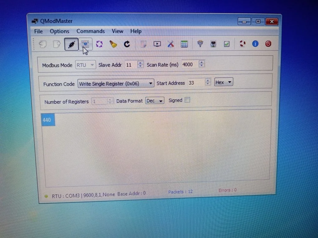

4. halutun arvon kirjoittaminen rekisteriin. Valitaan function codesta | write single register 0x06 ( sama haluttu lämpötila ) annetaan esim arvo 44,
kirjoitetaan laatikkoon 440 ja painetaan ENTER. klikataan taas hiirellä kuvan osoittamasta kohtaa ja arvo kirjautuu koneelle. Annettava luku on desimaaliluku
Modbus rekisteri osoitteet löytyvät ohjekirjan lopusta. Osoitteet ovat hex-muodossa ja joko vain luku ( r ) tai luku ja kirjoitus ( rw )
Modbus kaapeli liitetään liittimeen CN67
Tovottavasti jollekin on apua. Tämä toimii minulla. En ota vastuuta jos joku sössii jotain.
