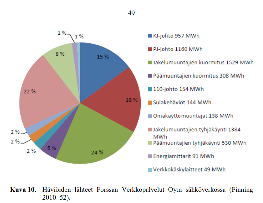

Näillä häviöillä tarkoitetaan todellisia häviöitä sähkön tuotantopaikoissa tuotettu sähkömäärä ei siirry kokonaisuudessaan kulutuspisteille vaan osa jää häviöinä matkalle ja näistä häviöistä maksetaan jos sähköä tuotetaan kulutuspisteessä tai sen naapurissa mitään häviöitä ei ole olemassa jotka kuluttajien pitäisi lopulta maksaa kun aurinkopaneelit suuret aurinkovoimalat ja tuulipuistot lisääntyy

Sähkö ei siirry ilman johtojen resistiivistä häviötä, mitä jännitteen nosto pitkän matkan siirtoa varten ja lasku taas kulutusta varten vähentää, mutta tuo säästöjen kompensaationa mukanaan myös lisähäviöitä muuntajista. Siirtoyhtiö joutuu maksamaan kaikki nuo häviöt, jotka ovat keskimäärin muutaman prosentin verran tuotetusta ja kulutetusta sähköstä. Kustannus on tietenkin verrannollinen sähkön kulutuksella painotettuun hintaan.

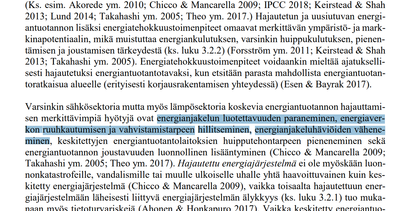

Tuossa Sitran lapussa puhutaan älykkäästä siirtoverkosta ja tuossa mainitaan että häviöt ovat pienemmät. Miksi näin?
Onko tuo sitten jakeluhäviö joka on lähempänä kuluttajia?
Niinhän tuossa kirjoitetaan. Eli siirtohäviöt kaiketi (mahdollisesti hiukan yksinkertaistaen) ovat häviöt Fingridin verkossa ja jakeluhäviöt ovat paikallisten ja alueellisten sähkönsiirtoyhtiöiden(!) verkoissa tapahtuvat häviöt?
Itselleni on hiukan epäselvää, ovatko esimerkiksi tuulipuistojen mahdolliset alkupään verkkojännitettä korkeampijännitteiset yksityiset johdot alkaen alle 20kV aina 110kV (jollaiset suuressa tuulipuistossa kaiketi voisivat olla jopa 110kV kuten ovat jakelupuolellakin ainakin Helsingin, Espoon, Tampereen, Vantaan, Oulun ja Turun kaltaisissa kaupungeissa osittain 110kV myös sähkönsiirto- eli jakeluyhtiön alueella noinkin korkeajännitteisiä) siirto- vai jakelupuolta.

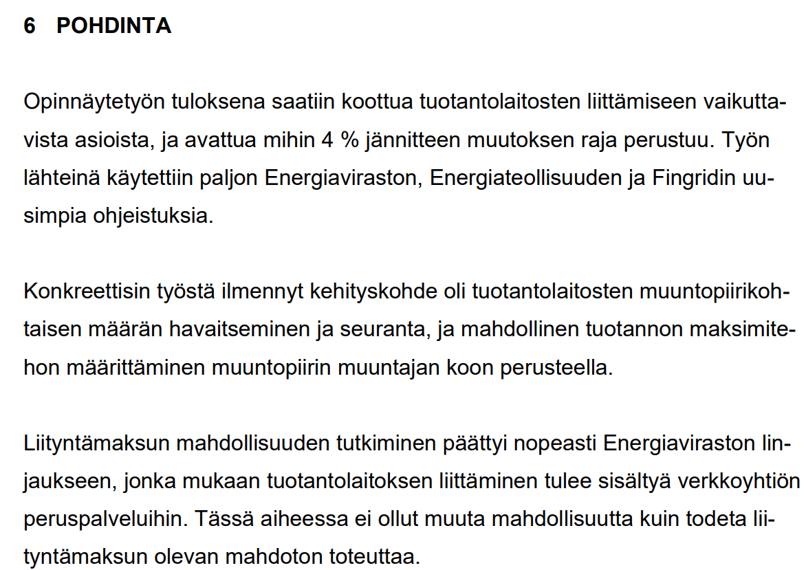

Katsoin tuosta yhden esimerkin sellaisesta paikasta mihin ei mene 110 kV linja juurelle. Näemmä tuolla on sekä yksityistä että Elenian 110kV johtoa.
Tuosta voisi arvella että jännitetaso 110 kV liityntään on 22 - 45 kV. Nämä taitavat olla liittymisjohtoja.
Tämän mukaan alle 110 kV verkko on sitten jakeluverkkoa ja yli 110kV kantaverkkoa omistajasta riippumatta.
Jakeluverkko on sähköverkkoa, jonka nimellisjännite on alle 110 kV. Suurjännitteisen jakeluverkon nimellisjännite on 110 kV. Kantaverkko on nimellisjännitteeltään vähintään 110 kV sähköjohdoista, sähköasemista ja muista laitteistoista koostuva valtakunnallinen yhtenäinen sähkön siirtoverkko. Kantaverkkoon kuuluvat kantaverkonhaltijan hallinnassa olevat nimellisjännitteeltään vähintään 110 kV rajayhdysjohdot. Nimellisjännitteeltään yli 110 kV sähköverkot ja verkonosat määrittyvät kantaverkoksi jos ne eivät ole sähkömarkkinalain mukaisia liittymisjohtoja.
Tuolta näkeekin kantaverkon.

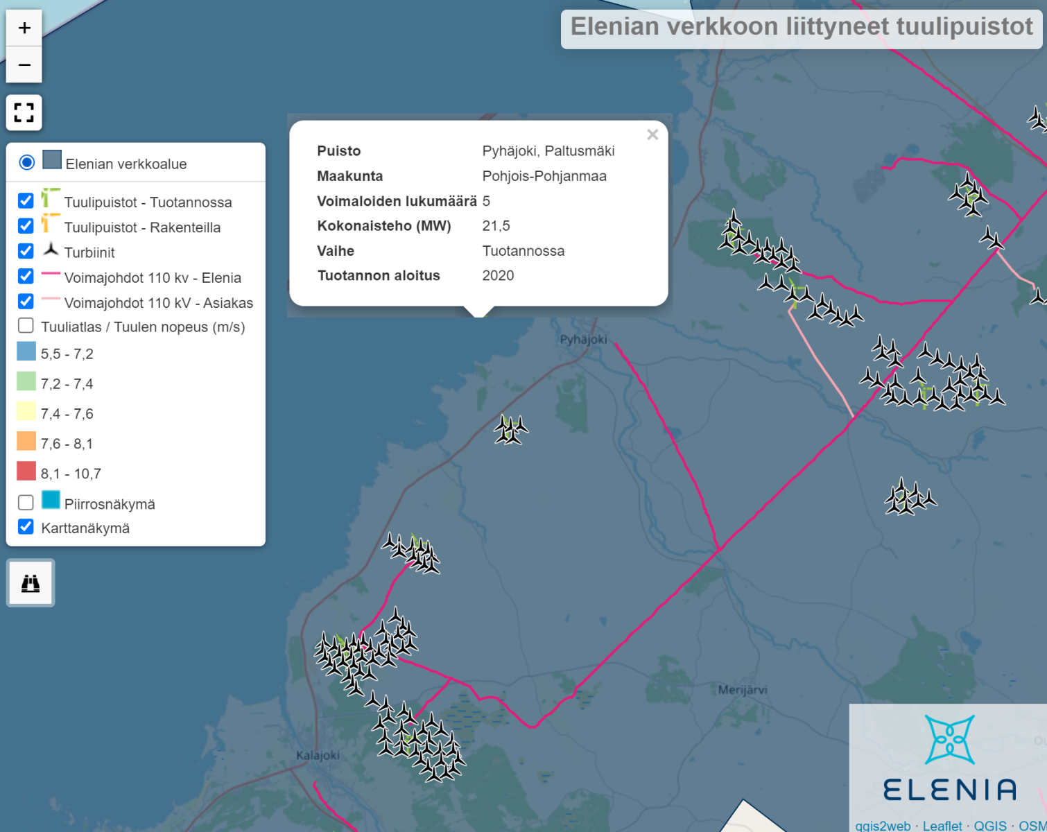

Fraatin linkkaaman karttakuvan alueella on muitakin myllyjä kuin kuvassa näkyvät.
Ilmeisesti ne ei sitten ole kiinni Elenian verkossa. Olisiko suoraan Fingridin verkossa?

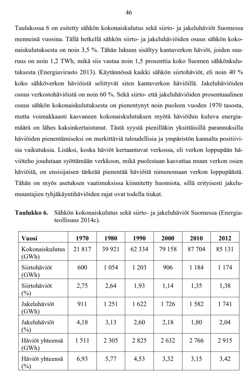

En puhunutkaan investoinneista tai tyhjäkäyntikulutuksista tms vaan nimenomaan siirto-/jakeluhäviöistä. Muuntopiirin sisällä tuotettu ja käytetty sähkö vähentää siirron tarvetta muualta.

Mutta tosiaan koko Suomen sähkökulutus on noussut tuosta 65 TWh, josta koti- ja maatalouden osuus tuskin on yli 15 TWh eli 50 TWh on tullut muualta.
Onko teollisuus lisääntynyt niin paljon tuosta vai käyttääkö se niin paljon enemmän sähköä kaikista säästötoimista huolimatta?
