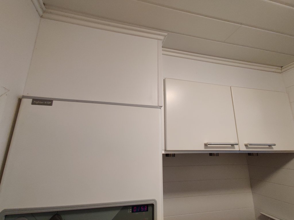

Tässä kovasti pähkäilen vaihtoehtoja väsyneelle taistelijalle 410P:lle. Kompura ei vielä ole porsinut, laitteen 14 vuoden iästä huolimatta. Laitteen pitämä metakka, hajonneet puhaltimet ja vikakoodit vaan alkaa käydä niin hermoille, että jotain pitää saada tilalle. Vilppikin on vaihtoehto, mutta on alkanut kiinnostaa myös tuo 750+Sam 41 tai 42. Masiina tulisi VILPiä selvästi halvemmaksi asennuksineen.
Miten tuo SAMin sijoittelu? Tuleeko se väkisin aina heti koneen viereen ja jollekin tietylle korkeudelle? Mulla kone vieläpä KHH:ssa, jossa tilanne näyttää nyt kuvan mukaiselta. Yläkaapistoja voidaan toki muutella ja SAMi pistää vaikka kaappiinkin, jos se on mahdollista.

Nähdäkseni sen voi laittaa vaikka toiselle puolen taloa kunhan vaihtaa pidemmät ohjauspiuhat ja asentaa vesi- ja ilmaputket sen sijoituspaikkaan, toki kannattaa olla lämpimässä tilassa ettei pääse sähkökatkon tai pumppuvian aikaan jäätymään niin helposti.
Vesipatterin olennainen etu verrattuna LTO:hon on se että sen voi sijoittaa vapaasti ja se kannattaa hyödyntää.
Kiitos, tämäpä hyvä tietää ja tosiaan kaapistoja voidaan tarvittaessa vaikka muokata, että saadaan siisti asennus.
Talon pinta-ala on 122 m2, mutta olen ymmärtänyt, että kannattaa aina ottaa isompi Sam41?
En ole huomannut mitään haittaa SAM41stä 122m2 talossa. Ellei haitaksi laske sitä että kierrokset on pienet ja laitteesta ei kuule oikein onko se päällä vai ei.
Juu, tosin siinä lienee myös ne hyödyt. Kannattaa yleensä laittaa isompi jos hinta ei ole kohtuuttoman paljon isompi ja tilaa on.
Onkos tuossa F410 yläpuolella kuin paljon tilaa??
Jos siinä on korkeutta tarpeeksi ,niin ilmanvaihtoputket saisi kohtuu helpolla,kohtuu rahalla koplattua F750 iin ja Samiin jos se kuitenkin tuisi oikealle puolelle yläkaapin tilalle.
Muut vaihtoehdot on sitten kääntää tuloilmaputket välikatolla Samille ja se suurempitöinen läpivienteineen.
Ok! Korkeussuunnassa aika hyvin tilaa!! En ole asiantuntija ,mutta luulen että se riittää putkien kytkentään jos Sam tulee oikealla olevan kaapin tilalle. F410 ja F750 ovat muistaakseni saman korkuiset. Samin voisi tiputtaa jopa hieman alemmaskin jos tarvetta. Jäsen "Jolberius" on noita kytkennyt ja häneltä voisi saada tarkempaakin tietoa!!
Tutkin vielä tuota asennusohjetta ja ohjeessa neuvottiin laittamaan SAM seinäkannakkeelle. Ajatuksena olisi nyt laittaa tuohon nykyisen tilalle isompi kaappi, jonka sisään SAM mahtuisi piiloon oven taakse. Tilaa on myös syvyyssuunnassa max 67 cm ja SAM vain n. 55 cm. Kestänee, kun laittaa vaan tarpeeksi tulevan kaapin ja tarvittaessa vielä vahvistaa sitä.
