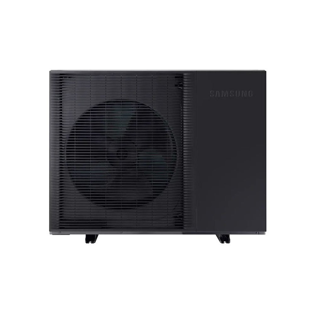

Bongasin LVI-viron sivuilta otsikon mukaisen uuden monobloc pumpun Samsungilta.
Iso plussa itselleni on, että löytyy 12kW ja 14kW matalanmallisessa (~1m) 1-ropelin kopassa samaan tyyliin kun esim Nibe polar.

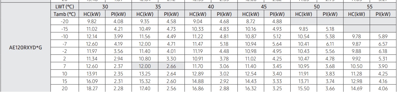

Melkoisen vakuuttavia tehoarvoja ovat lätkäisseet taulukkoon. Tässä malliksi 3-vaihe 12kW Maximum heating capacity (integrated value)
Ainakin omassa vanhassa Sampassa annetut taulukkoarvot on pitäneet aikas hyvin kutinsa.
Taulukon perusteella tuuppaisi vielä -25C asteessa 65C kiertovedellä täydet 12kW ulos 1,5 COP:lla

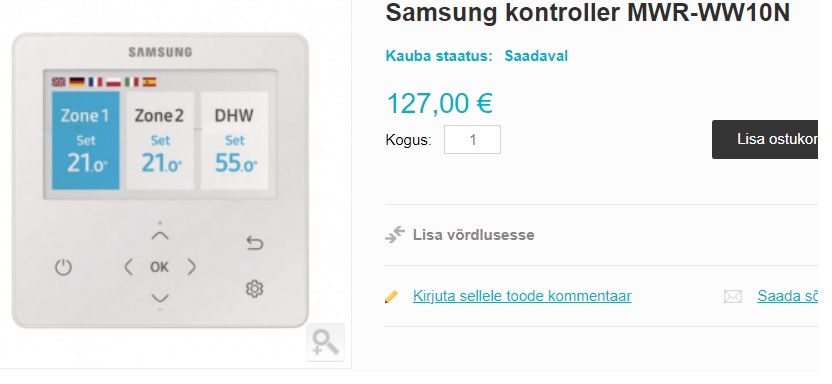

Katselin vähän onko näissä saatu käyttöliittymään mitään parannuksia omaan 2016 ehs:ään verrattuna.
Uusittu ohjauspanelii vaikuttaa paremmalta kun ennen ja saa esim lisättyä sisälle toisen slave moduulin. Tuo on johdotettavaa mallia, mutta ei mahdottoman hintainen.

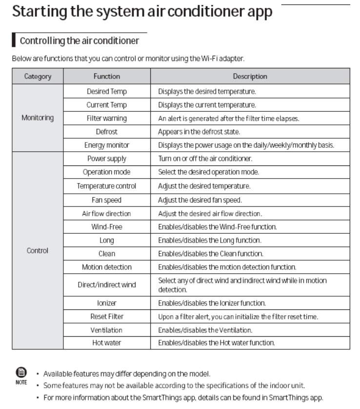

Samsung mainostaa optiona wi-fi:ä ja SmartThings sovellusta. Koitin hakea siitä tarkempaa tietoa, mutta kovin vähän mitään tarkempaa saatavilla. Vaikuttaisi, että se on yleismallia, jolla ohjataan myös ILP:jä yms. eikä sillä pääse muuttamaan field settings asetuksia, kuten lämpökäyrää, eikä välttämättä edes kotona/poissa ohjausta. Jos yhteydet automaatioon tärkeitä, niin kannattaa koittaa selvittää tarkemmin ennen ostopäätöstä. Jo 2015 oli wi-fi mooduuli saatavilla ja muistaakseni @Karhu sellaisen hankki, mutta oli kovin pettynyt siihen mitä sillä sai tehtyä.
Sisälämpötilamittaus on edelleen mallia "tyhmä" niks naks termostaatti, eikä vaikuta säätimeen. Kompuran ja kiertovesipumpun ohjaukseen on onneksi tullut vähän lisää parametreja. Myös yllä oleva paneeli toimii sisätermarina.
Myös DHW asetuksiin on tullut jotain pieniä parannuksia, mutta yleisesti ottaen aika lailla ennallaan field setting asetukset on säilynyt.
Mistään ei myöskään löytynyt vihiä siitä, että ohjelmäpäivityksiä pystyisi itse latamaan käyttön.
edit: Suoattaapi olla, että modbussin kautta pääsisi paremmin säätöihin kiinni, jos vain taidot riittää.
Modbus-rajapintamoduuli MIM-B19N

Pumppu vaatii erillisen purkin Wi-Fi-sarja 2.0 MIM-H04EN, johon pääsee kaiketi suoraan puhelimen apilla kiinni.
Toivoa voisi siis olla, että wifi setillä ja Smartthing kotiautomaatiopurkin kautta voisi päästä käskyttämään esim Home Assistantin kautta, tai ehkä jopa suoraan wifi purkilla. Tuollainen lista ohjauksista löytyy wifi sarjan manuskasta, mutta alhaalla maininta, että ominaisuudet vaihtelee mallien välillä.
Vertailun vuoksi vastaava taulukko perus 2-ropellin harmaasta tornimallin pömpelistä. R32 Mono 3-vaihe 12kW
Pakkastehoissa ja tuottolämmöissä häviää merkittävästi uudelle HT Quiet mallille, mutta on sitten tapauskohtaista, että kannattaako niistä maksaa noin 2500€ korvempaa hintaa. Ulkonäkökin on tietty makuasia, mutta minusta uusi tumma ja matalanmallinen on paljon tyylikkäämpi ja eiköhän ääniinkin ole parannusta saatu, kun sitä erikseen mainostetaan.
Harmi, kun näistä Samsungeista ei tahdo löytyä vastaavia taulukoita osa- ja minimitehoille.
Taulukoista vertailuksi rannikon perustalvea patterilämmöillä -2C asteessa 40C kiertovedellä
-HT Quiet cop 2,59
-Perus R32 cop 2,49
