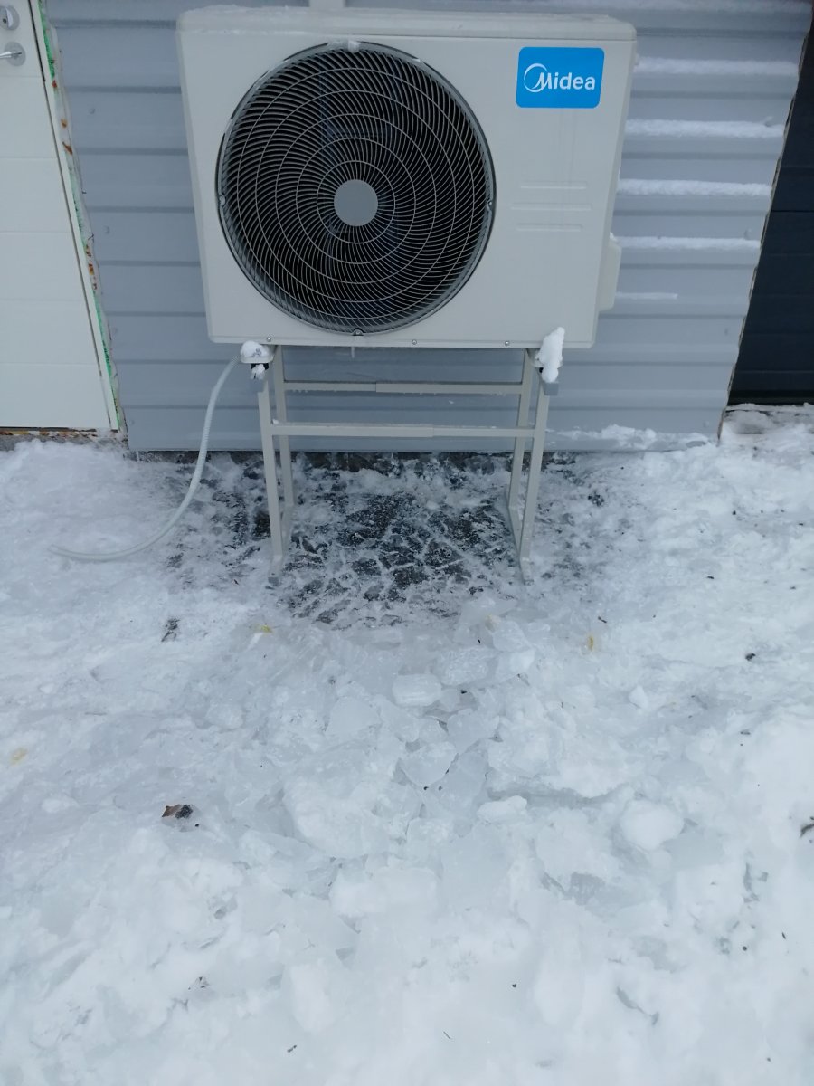

Hakkasin tänään noin 20cm jäätä pois pumpun alta vasaralla ja ruuvimeisselillä. Luokittelisin toimenpiteen niihin joita voi tehdä yhden kerran mutta ei enää ikinä uudestaan. Mutta sain jäät pois ja nyt on palju alla. Telineen alla oleva tila tosin on pienempi kuin ulkoyksikkö, joten reunoilta valunee yhä maahan. Lisää kippoja reunoillekin? Melkoinen viritys jo siinä vaiheessa..

Teline voisi olla isompi jotta mahtuisi riittävän iso palju jonne kaikki vesi menisi.
Tai riippuu siis siitä kuinka monesta reiästä ja kuinka laajalta alueelta laite vettä tiputtelee. Joissakin laitteissa on vain yksi reikä pohjassa ja joissakin sitten useampia eri puolilla pohjaa. Ja sitten on vielä pohjatonkin laite jossa vesi valuu koko kennon alalta.
Asentajalla jää paljonkin asioita kertomatta. Käyttäjähän haluaa laitteen jonka voi asennuksen jälkeen unohtaa. Ei myyjän/asentajan kannata liikaa selittää tai kaupat voi jäädä syntymättä. Kunnolla tehtynä (sisältäen toimivan kondenssivesiratkaisun) hinta nousee niin korkealle että kaupat jää syntymättä.

Yksi temppu on pyöräyttää yksikön ja telineen väliin pellistä vedenohjain, itsellåni kaataa suoraan rännikaivoon vedet.

Telinettä en ryhdy vaihtamaan mutta jonkun vedenohjaimen voisi ehkä kehitellä. Tuo kyseinen pumppu tosiaan valuttaa aika lailla koko leveytensä matkalta vettä, reikiä on siellä täällä pitkin pohjaa. Täytyy nyt vähän tarkkailla kuinka paljon menee ohi paljun. Kiitos vastauksista.

Tein omaan telineeseen alumiinipellistä ohjuriläpät kylkiin ja taakse niin ei vesi lirketä ohi paljun. Puuilon palju tuntuu kestävän toistaiseksi vaikka jäistä klönttiä sieltä irroittaa
