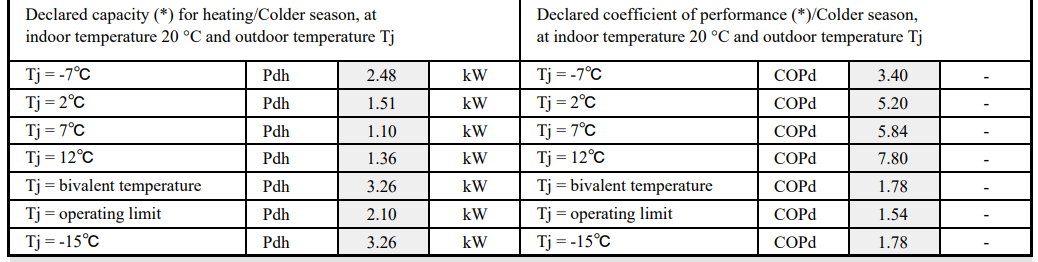

Olipas NZ35:lle luvattu kovia COP:eja.
Onko sinulla lähdetiedoissa samoja NZ25YKE:n lukemia kuin ao taulukossa. Operating limit on sanottu toisessa kohdassa olevan -25 ja siinä siis COP 1.54 vs NZ35:n 2.13 :hmm:
Tutun näköinen tuokin kyllä. Olen tainnut ennenkin katsella noita eroja.
En tiedä onko tuo laittamani taulukko ehkä vähän virallisempi lähde, kun on Panan Product information ja tuo toinen on myyntiesite johon kopioitu jostakin lähteestä.
Menevät molempiin suuntiin ristiin NZ25:ssä:
-7:ssä myyntiesitteessä 2.79 ja Product infossa 3.4 eli isompi. Eli Product infossa ei esim ole vähennetty sulatuksia kun on isompi luku.
Mutta -25:ssä toisin päin ristissä eli myyntiesitteessä 1.91 ja Product infossa 1.54.
SM:ssä ei taidakaan olla COP:ja kunnolla, että näkisi mitä sinne on laitettu. Siellä on jotkin min-mid-max COP:t vain sanottu, jotka ovat 5.15 - 5.00 - 3.65, mutta heti ei osu silmään mitään lämpötiloja missä nuo olisivat. Voisivatko olla +7, +2 ja -7 asteessa, jolloin -7:lle olisi sanottu kolme eri arvoa :) Ei varsinaisesti yllätä, mutta on noissa sen verran isot erot, että on jo outoa.
