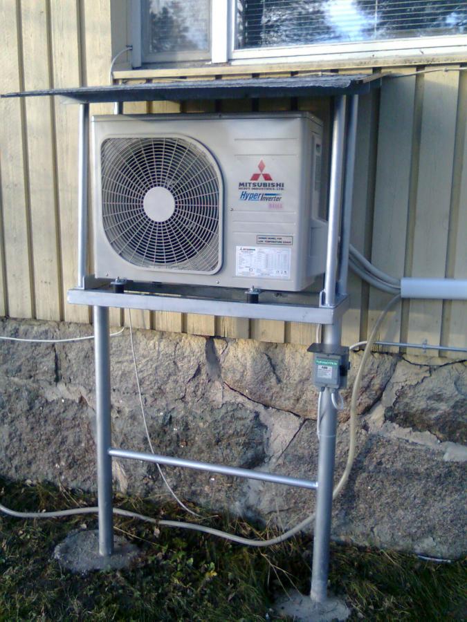

Muutamaan "premium" - kohteiseen olen rakentanut kuvankaltaisen maatelineen sinkitystä muototeräksestä. Eipähän ole ollut ongelmia runkoäänistä eikä pumppu myöhemmin millääntavalla rajoita julkisivun huoltoa. Luultavasti teline kestää muutaman pumpun iän ;D
    72,6 KB · Lukukerrat: 783

Saatiin sitten väärä kuva ruutuun. yritetäänpä uudelleen
    109 KB · Lukukerrat: 1 228

Vaan eipä tärise mökki, kun siellä on muutaman sentin rako lipan ja seinän välissä . Arvasin että joku kysyy tätä ;D
