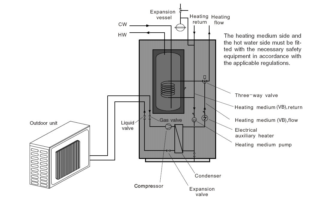

Varajassa on mielenkiintoinen kytkentä.
Varaajassa on kierukka jolla VILP (+sähkökattila) tuottaa lämmintä käyttövettä silloin kun ei ole lämmitystarvetta verkossa.
VILP lämmittää lämmitysverkoston vettä sähkökattilan (3-6-9 kW) avustuksella. Sähkökattila primaa jos ei VILPissä tehot riitä.

"Reversing Valve
Opening or closing the connection to water heater according to operating mode: heating or warm water
production"
Todella mielenkiintoinen kokonaisuus kytkentänsä ansiosta ja hintakin on kohdillaan Eestin puolelta noudettuna. ;D
