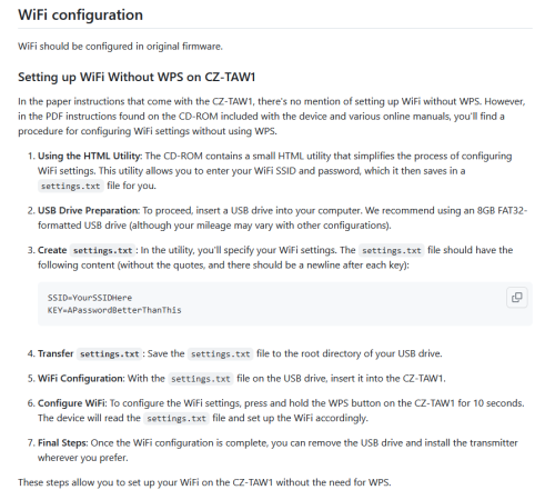

Onko tässä CZ-TAW1 kanssa joku taikatemppu, mitä en tajua, että tuon wifin saa yhdistettyä?
Pari vuotta sitten oli kamala tappelu saada se yhdistettyä, toiminut moitteetta, ja nyt oli jostain syystä pudottanut yhteyden. Eikä millään ala toimimaan.
WLAN reitittimen pair nappia on kokeiltu laitteesta, sekä webbikäyttöliittymästä.
Lämpöpumpusta (ja TAW1:stä) on käytetty kokonaan virrat pois. Sen jälkeen Link valo syttyi, mutta sammui kohta eikä yhteyttä ole.
Status valo vilkkuu sinisenä. Käyttöohjeissa ei mitään mainintaa, että tarkoittaako vilkkuminen jotain. Ainoastaan, että sininen on wlan tila.
Välimatka tawin ja reitittimen välillä alle 10 m, eikä ole niiden osalta mikään muuttunut.
E: Täältä löytyi ohjeet, miten wlanin voi yhdistää ilman WPS:ää USB tikun avulla. Sivu on jolleki custom firmikselle, mutta tuo ohje pätee vakiolaitteeseen.
Täältä löytyi nuo CD-ROMilla tulevat, paremmat ohjeet, joissa on kerrottu jopa ledien merkitykset. Niiden perusteella tuo USB asetus meni läpi, mutta ei siltikään yhdistä - ei syty link valo vehkeeseen, eikä näy Service Cloudissa laitetta.
E2: No voi hele mitä hommaa... Kannattaa nyt ekana kattoa, ettei se hiton WLAN reititin ole jossain jumissa, joka korjaantuu virrat pois käyttämällä :) No jos jotain positiivista, niin löytyi tuo GoHeishaMon, joka on CZ-TAW1 custom firmis

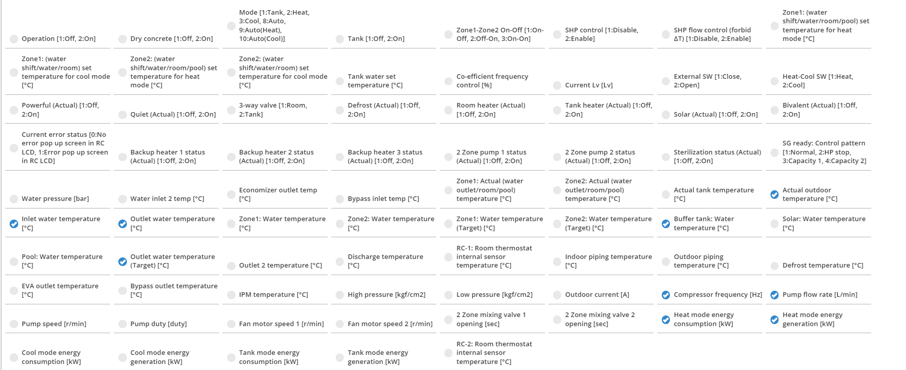

Näkyykö CZ-TAW1:n kautta kaikki sama mitä sisäyksikön ohjauspaneelista, vai joku suppeampi valikoima säätöjä tms.?
Kun tekee tilin service cloudiin niin sieltä kyllä näkyy mittauksia yms tietoja paljon enemmän kuin ohjauspaneelista. Säätöjä mahtaapi olla samat tarjolla, poislukien ne ohjauspaneelin "piilovalikossa" olevat.
Tässä kuvankaappaus service cloudin seurattavista olevista graafeista (kerrallaan graafiin voi valita 10 kohdetta):
Tämä on hyvä liittymä. Säädöt mielestäni samat kuin näyttöpaneelissa, pakkosulatukset ja muut luonaa myös service cloudin kautta.
