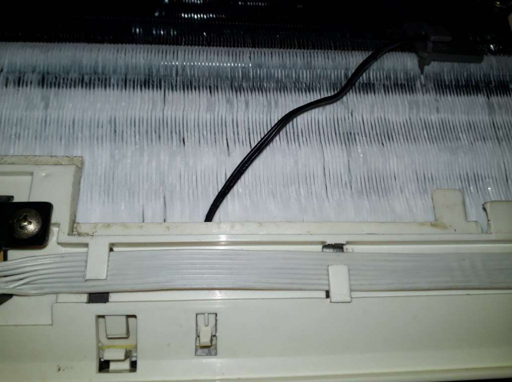

Onkohan oire jostain viasta vai ominaisuus kun Luxus 3500 (v2006) ILP:n sisäyksikkö huurtuu nopeasti lähes tukkoon jos jäähdytyspyynti on maksimissa (+16C)?
Kun jäähdytyksen pyyntilämpötilan nostaa +20 asteeseen niin huurteet häviää ja viilentää normaalisti.
Sellainen tieto kiinnostaisi että kun ILP toimii jäähdytyksellä niin kumpi ulkoyksikölle menevistä putkista on höyrystin (imu) ja lauhdutin (paine) putkina?
Näyttää molemmat huurtuvan jäähdytyksellä
    98,6 KB · Katsottu: 285
Kylmäainevajauksesta tuo mielestäni kielii tai kennoanturiviasta. Kennoanturi suojaa laitetta kennon jäätymistä/huurtumista vastaan pienentämällä kompressorin kierroksia.
Kennon ja puhallinrummun pesu voi auttaa myöskin parantamaan ilmavirtausta kennon läpi.
Voi olla ominaisuuskin. Sisäyksikön kenno näyttää huurtuneen hyvin tasaisesti eikä vyömäisesti, mikä taas viittaisi kylmäainevajaukseen.
Joissakin ilpeissä jäähdytystavoitteen asettaminen kovin kylmäksi erityisen kostealla säällä saa kennon tiivistämään kosteutta niin runsaasti, että jäätymisanturi saa jopa useita asteita liian korkean lukeman, eikä katkaise jäähdytystä, vaikka pitäisi. Jo ennen jäätymistä sisäpuhaltimen tehoa ei nosteta riittävästi. Kun kylmä asetuslämpötila saa laitteen imuilman kylmenemään lähelle asetuspistettä, kennolle joutuu melkein sumua, josta irtoaa todella paljon vettä, jonka tiivistyminen ja jäätyminen vapauttaa todella paljon lämpöä kennolle.
