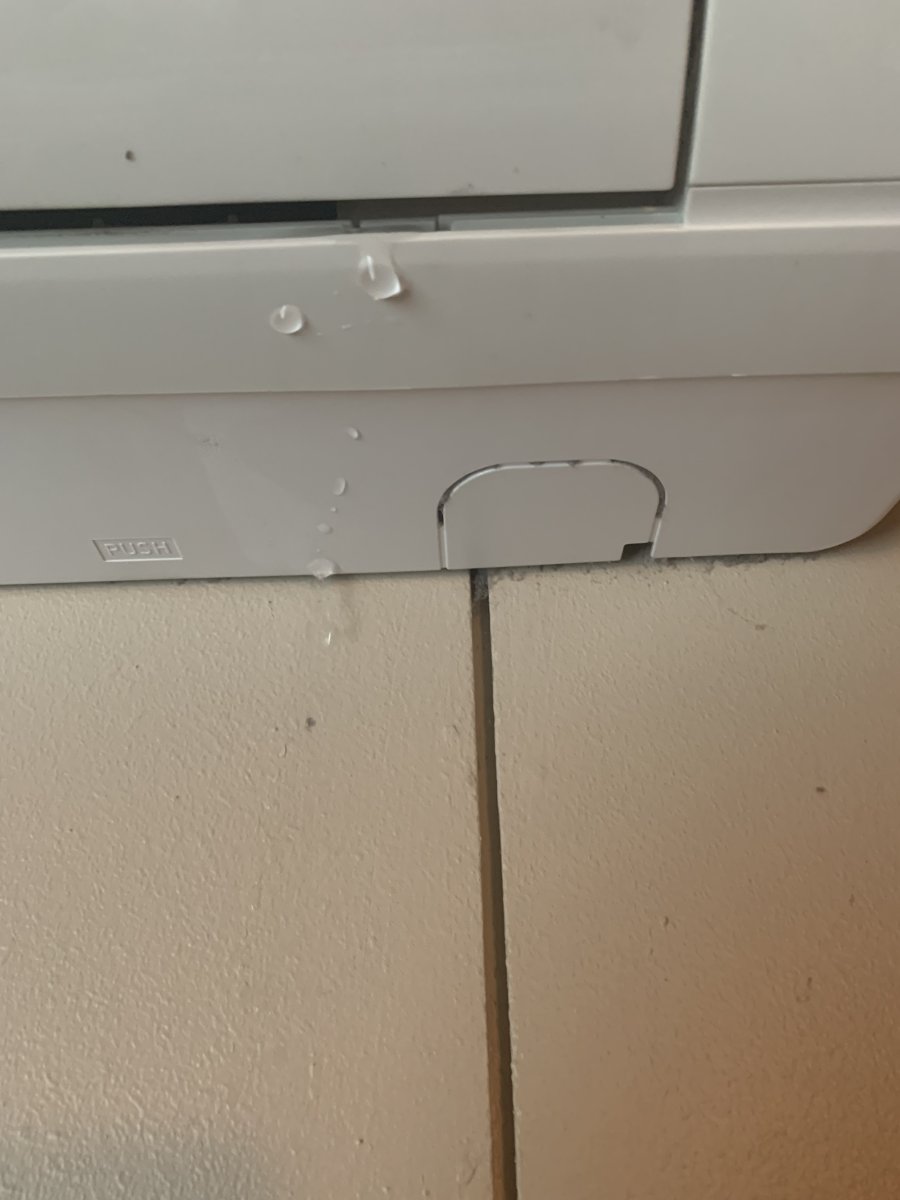

Laitoin eilen pitkästä aikaa toisenkin ilmalämpöpumpun viilentämään ja aamulla odotti ikävä näky, kun sisäyksikkö oli tiputtanut yön vettä lattialle aika reilusti. Isommilta vahingoilta taisin välttyä, kun lattialla on vanha muovimatto ja seinällä pumpun alla rookkuneet pyyhkeetkin nolivat imeneet valtaosan kosteudesta ja loput sai kuivattua.
Mutta mistä tämä voisi johtua ja saakohan tuota itse kuntoon? Pikagoogletuksen perusteella kyse voisi olla kondenssivesilaletkun tukoksesta? Asnenuspaikka on melko pölyinen kun samassa tilassa kuivataan vaatteita. Ja eilen illlalla kävin myös saunassa, eli ylimääräistä kosteutta on ollut ilmassa. Pumppu on Panasonic CS-NZ35VKE. IMG_0658.jpeg

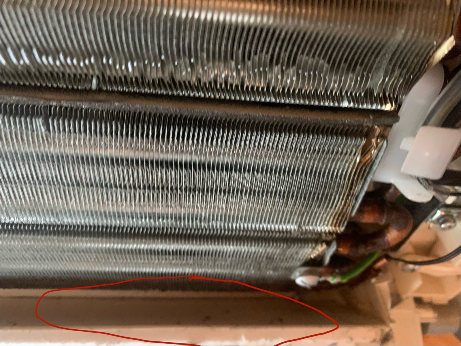

Joko letku on tukossa, tai sitten kylmäaineet niin vähissä että sisäyksikkö tekee jäätä.
Ensimmäisen voit testata vaikkapa pitkänokkaisella kastelukannulla, nosta etulevyä sen verran että saat kaadettua vettä kondenssivesikaukaloon. Jälkimmäinen näkyy myös etulevyä nostamalla, kennostossa on jäätä.

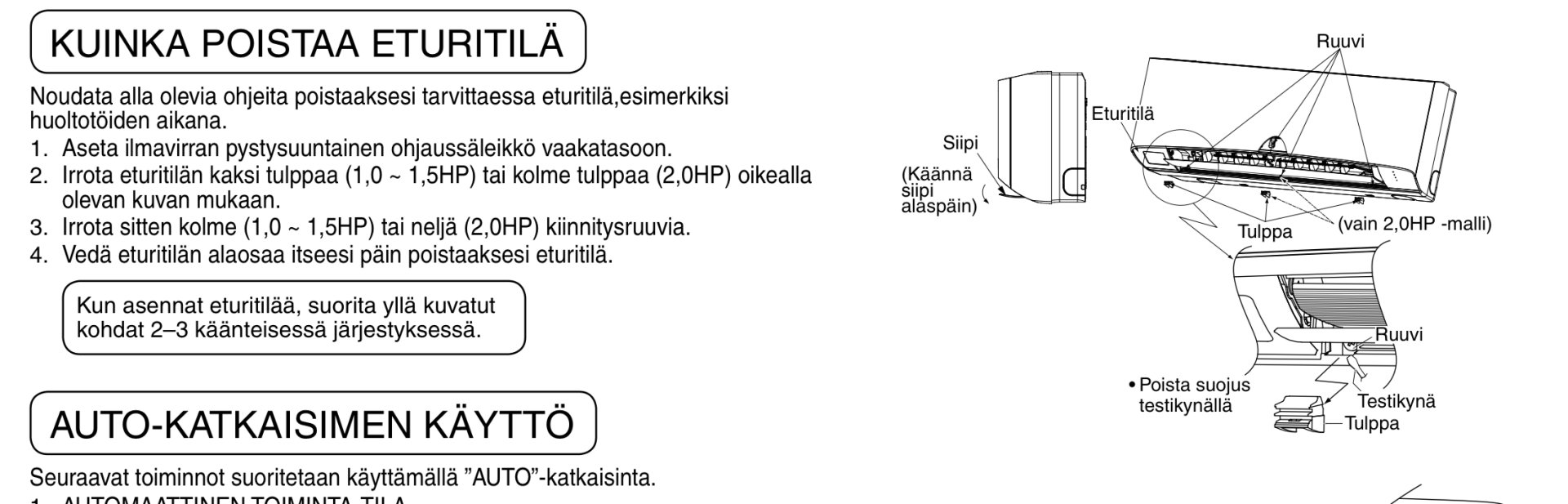

Mielestäni NZ YKE mallissa ei kaukalo näy jos avaa etukannen. Avasitko ruuvikiinnityksiä jostakin kannesta vai ihan vain saranakansi auki?
Ehkä YKE ja VKE ovat erilaisia...täytyykin katsoa kun kotio pääsee...
Juu, ei näkynyt pelkkää saranakantta avaamalla niin katsoin asennusohjeesta ohjeet eturitilän poistamiseen, kolmella ruuvilla oli kiinni. Nyt on tosiaan päivän jäähdyttänyt ilman ongelmia.IMG_0661.jpeg
