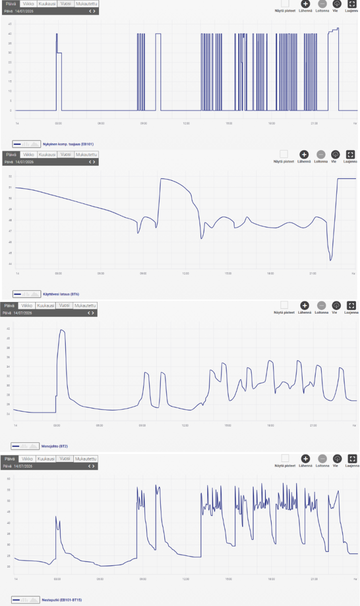

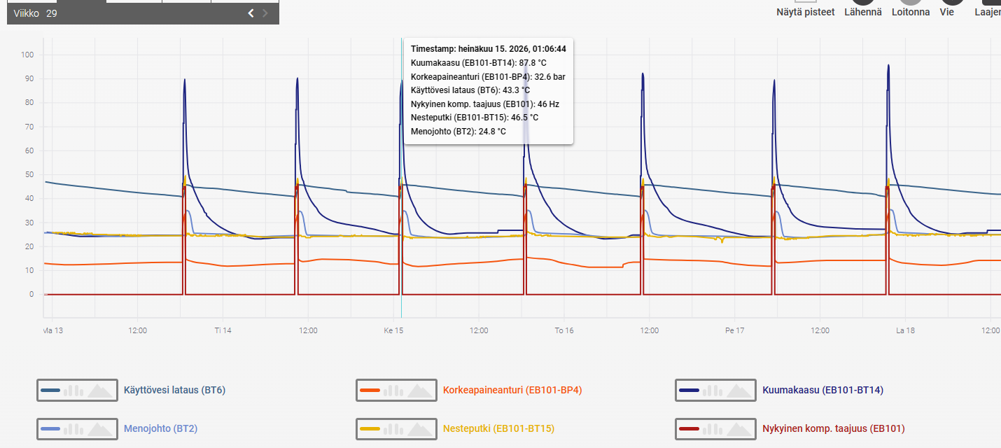

Kuuden vuoden jälkeen näyttäis tulleen ongelmia ilmaantuneen. Kesäkuussa laite antoi varoituksen käynnistysten suureta määrästä, keskimäärin 50 käynnistystä päivässä. Silloin kasvatin käynnistysrajaa, nyt noin -250 ja kv ~47->51 enkä ehtinyt tukia asiaa enempää. Mutta sama outo toiminta jatkuu, vaikkei herjoja ole enää antanut. Välillä tuntuu, että olisi kovaäänisemmäksi muuttunut. Käynnistin (vasta) nyt myös USB loggauksen. Sopivasti Nibe-turva umpeutui eikä tullut jatkettua sitä.

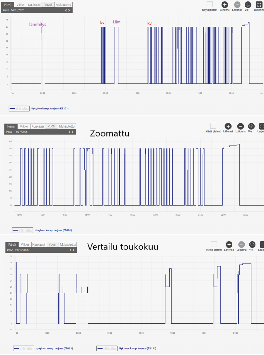

Ohessa uplinkin kuva. Eli laite kompura nousee 40Hz ja sammuu, monta kertaa putkeen, erityisesti kun yrittää käyttövettä tehdä. Taajuus ei myöskään laskea alemmas kuten mielestäni ennen tehnyt (Onko kv-teko korkeammalla taajuudella?). Kompressorikäyrä luonnollisesti automaatilla. Mitä muuta kannattaisi tiedoista katsoa?
Onko tämä nyt selvä kylmäainevajaus? Eikö laitteen pitäis huomata se? Vuotaako nämä splitit ajan kanssa hitaasti, tai onko todennäköistä että ulkoyksikkö ja split box tms rikki? Kannattaako ottaa yhteyttä ensin Nibe-tukeen vai suoraan paikalliseen huoltoliikkeeseen (asennusliike lopettanut)? Tai pitäiskö odottaa kylmempiä aikoja, että laite kävisi enemmän?
Meillä ainakin Jäspi (melkein sama kone kuin Nibe) tekee käyttöveden kesällä 40Hz taajuudella. Ja tekee sitä sen 20-30min (43→48 ).

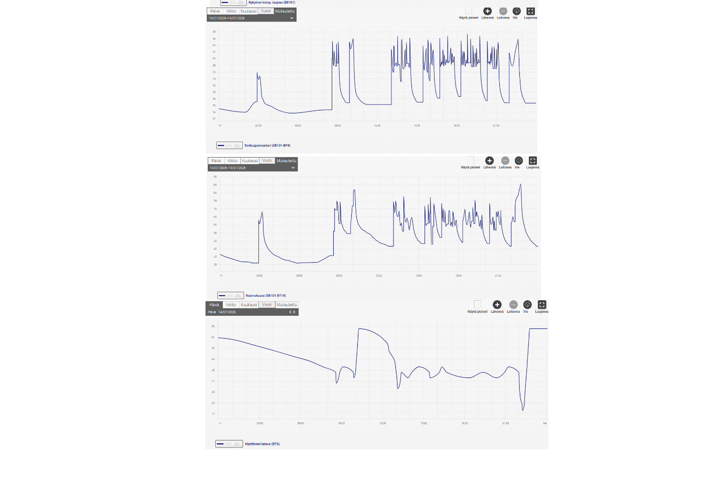

Miltäs näyttää uplinkissä esim. kuumakaasun ja korkeapaineanturin lukemat? Onko selkeää muutosta jos otat vaikka vuoden ajalta käyrän?

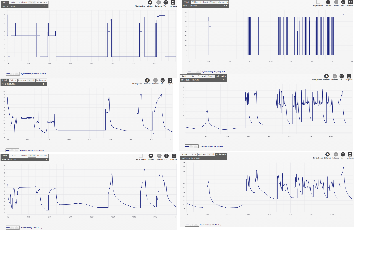

En vielä ottanut premium historiaa, enkä saa järkevästi dataa esille pidemmältä aikaväliltä. Jostain syystä mobiiliapilla saan vuodenkin datan kerralla, mutta siitä ei saa mitään selvää. Webbisivu antaa ainoastaan viime kuukauden tms. Tässä on samoille päiville kuin aiemmin nuo mainitsemasi lukemat.
Jostain syystä pari päivä pumppu käynyt paremmin, taisin tuolloin kasvattaa asteminuutteja ja käyttöveden "hystereesiä" enemmän. Noista eri datoista en ymmärrä mihin puppu aina pysähtyy, kun ainakin käyttövesi lämpeää hitaasti koko katkokäyntiajan.
E: Myuplinkin login kautta ei varoitusta tms. löydy.
Käyttövesi ihmeen huonosti lämpiää tuossa ongelmapäivänä:
Hmm.

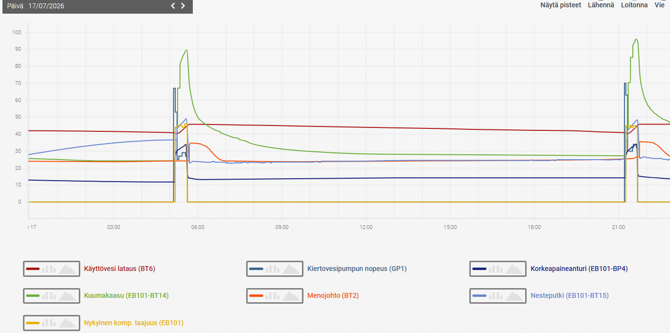

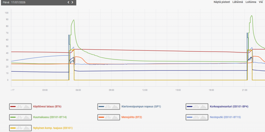

Miltäs menojohto (BT2), nesteputki (EB101-BT15) ja käyttöveden lataus (BT6) näyttää tuossa ongelmapäivänä?
Lähinnä että vuotaako lämmöt menojohtoon kokonaan (aina sinne vähän menee) jos siellä on venttiili jumissa.
Ei tuossa omaan silmään näytä muuta ihmeellistä olevan kuin tosiaan ettei lämpö siirry käyttöveteen kunnolla ja lämmityskiertoon menee ehkä liikaa lämpöä?

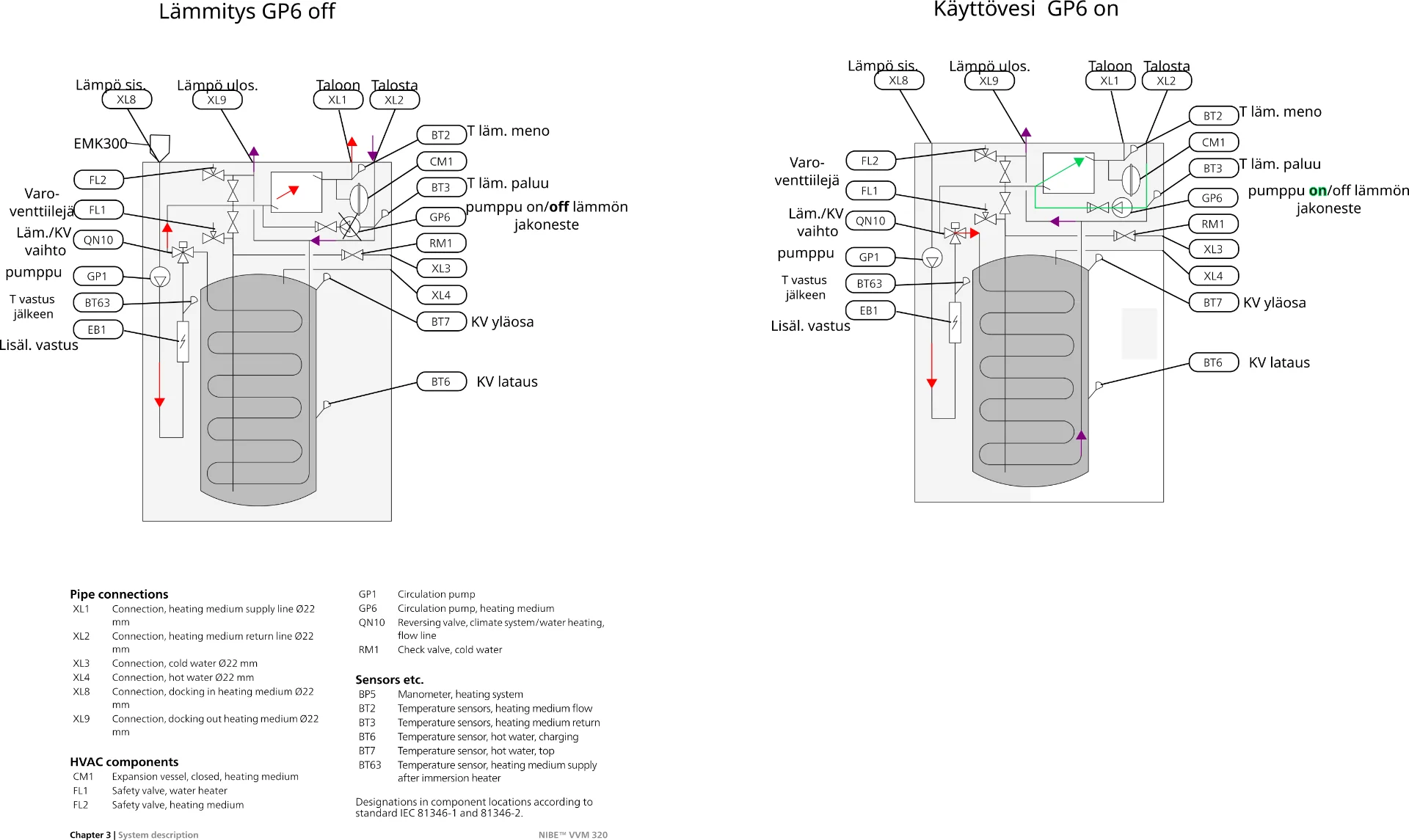

Niben (ja ainakin Jäspin) sivuilta löytyy nuo asentajan käsikirjat mistä löytyy missä mikäkin anturi, venttiili yms. on jos haluaa itse yrittää tutkia.

Ajattelin ensin, että venttiilissä QN10 joka vaihtaa lämmityksen ja käyttöveden välillä olisi vika kun ei ilmaus eikä mutasihdin avaus auttanut, mutta etupaneelin poistettua löytyi toinen ilmausventtiili, käyttöveden lämmityskierrukka. Samalla tuli kokeiltua QN10 sekä kiertovesipumpun pakkoajoa, niin en tiedä mikä lopulta on ongelman ratkaissut.

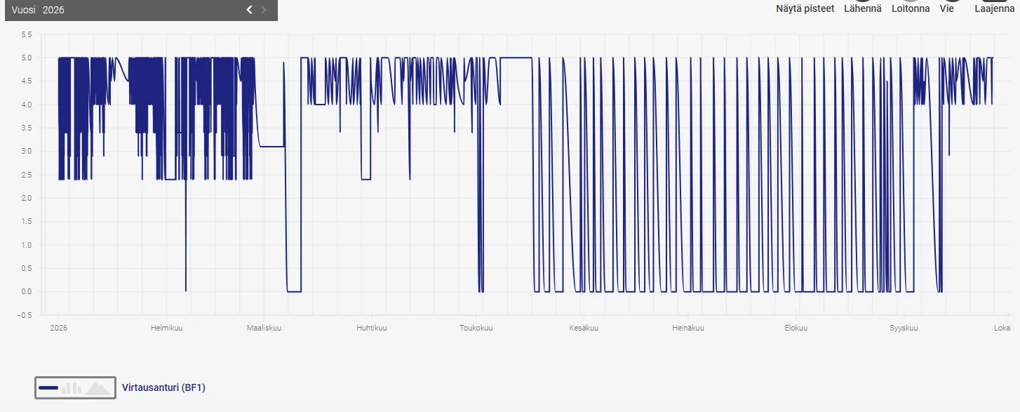

Login perusteella näyttää, että kiertovesipumppu ei halua muuttaa nopeuttaan pyydetyn nopeuden mukaiseksi. Ihan "perinteinen" ongelma ainakin S320:n kanssa ja olen siitä kirjoittanut täällä useita kertoja, viimeksi viime vuonna: https://lampopumput.info/foorumi/threads/ams-10-12-s320-kiertopumppu-ottaa-lisää-kierroksia-vaikka-virtaussensori-pysyy-vakiona.38157/#post-696277 (Disclaimer: En sano etteikö jotain muutakin voisi olla vialla, katsoin logeista vain pikaisesti näkyykö tuo ongelma kun se on niin helppo havaita.)
Voi olla tuotakin mutta näissä ei aina ole virtaussensoria asennettuna. Näyttää käytännösaä kokoajan joko 0 tai 5L/min.
Katso sitä toistakin logitiedostoa. 26091701.LOG:ssa virtaussensorin lukemat ovat ihan järkeviä kun tehdään käyttövettä ja muuttuvat odotetusti kv-pumpun (pyydetyn) nopeuden mukaan. Heti login alussa 100% nopeudella virtaus n. 25l/min ja lähtee siitä laskemaan kun pumpun nopeus laskee. Myöhemmin on vastaavia normaaleja kv-jaksoja, mutta välissä kun lämmitetään kämppää niin virtaus nousee vain n. 3l/min -> 5-7l/min vaikka pumpun pyynti nousee 30%->100% (ja ainakin yhdessä kohtaa laskee 7->5/l min vaikka pumpun nopeus pysyy 100%:ssa). Se siis haluaisi nostaa virtauksen suuremmaksi kuin tuo 5-7l/min ja yrittää saada sen aikaan nostamalla pumpun nopeutta, lopulta maksimiin asti.
Tuollainen pumpun täysillä ajaminen turhaan ei tietenkään ole järkevää ja virtauskin olisi hyvä saada sille tasolle mitä järjestelmän automatiikka toivoo. Onko lämmitysverkoston puolella liian vähän pattereita (tai lattialämmityspiirejä tms) auki vaikka järjestelmä on kuitenkin konfiguroitu lämmittämään kämppää? Ilmeisesti tässä asennuksessa ei ole erillistä puskurivaraajaa tai se on kytketty "sarjaan" niin ettei se auta virtaaman osalta.
Mutta tää on eri ongelma kuin tuossa heinäkuun logissa, jossa se pumppu vaikutti olevan jumissa kun virtaus oli 5l/min sekä silloin kun pyydetty nopeus oli 30% että silloin kun se oli 100%, myös käyttöveden lämmityksen aikana.

Oleellisempi kysymys tässä on mun mielestä se, miksi lämmityksen aikana virtaus jää matalaksi vaikka kiertovesipumppua ajetaan täysillä. Koska mitään virtausongelmaa ei ole kv-lämmityksen aikana, lähtisin siitä, että pumppu oikeasti pyörii pyydetyllä nopeudella ja vika on muualla. Toki sen pumpunkin voi tarkistaa jos siltä tuntuu.
Ainakin yhdessä kohtaa logia virtaus pienenee lämmityksen aikana, pumpun nopeuden ollessa koko ajan 100%, joten herää kysymys voisiko siellä olla yksi tai useampi termostaatti joka/jotka rajoittaa virtausta?
