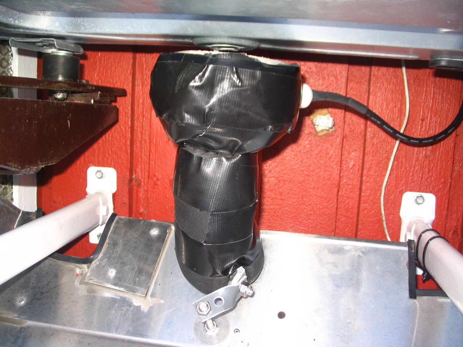

Tässä Toshiban vastaava muut reijät tulpattu Saattokaapeli sisällä (Näyttää,että vinossa mutta ei ole)
ML
Käyttöohjeessahan tätä ei suositeltu tehtävän pohjoisissa oloissa.
Samoin tässä sanotaan ei vielä ole ollut ongelmia talvella.Kaverilla on vesilämpöpumppu ja siinä vastaavia reikiä tulpataan,kun sulatuskaukaulo jäätyi korkkasi se tulpat itse ja vesi valui niistä,Toshibassa on nämä tulpat kumia joten ne jäätyessä kyllä korkkaa itsensä.
Itse säädin pohjan sulanapitokaapelia niin,että se on kunnolla ko.reijän ympärillä, kaapeli oli suurinpiirtin vain paiskattu pohjalle.

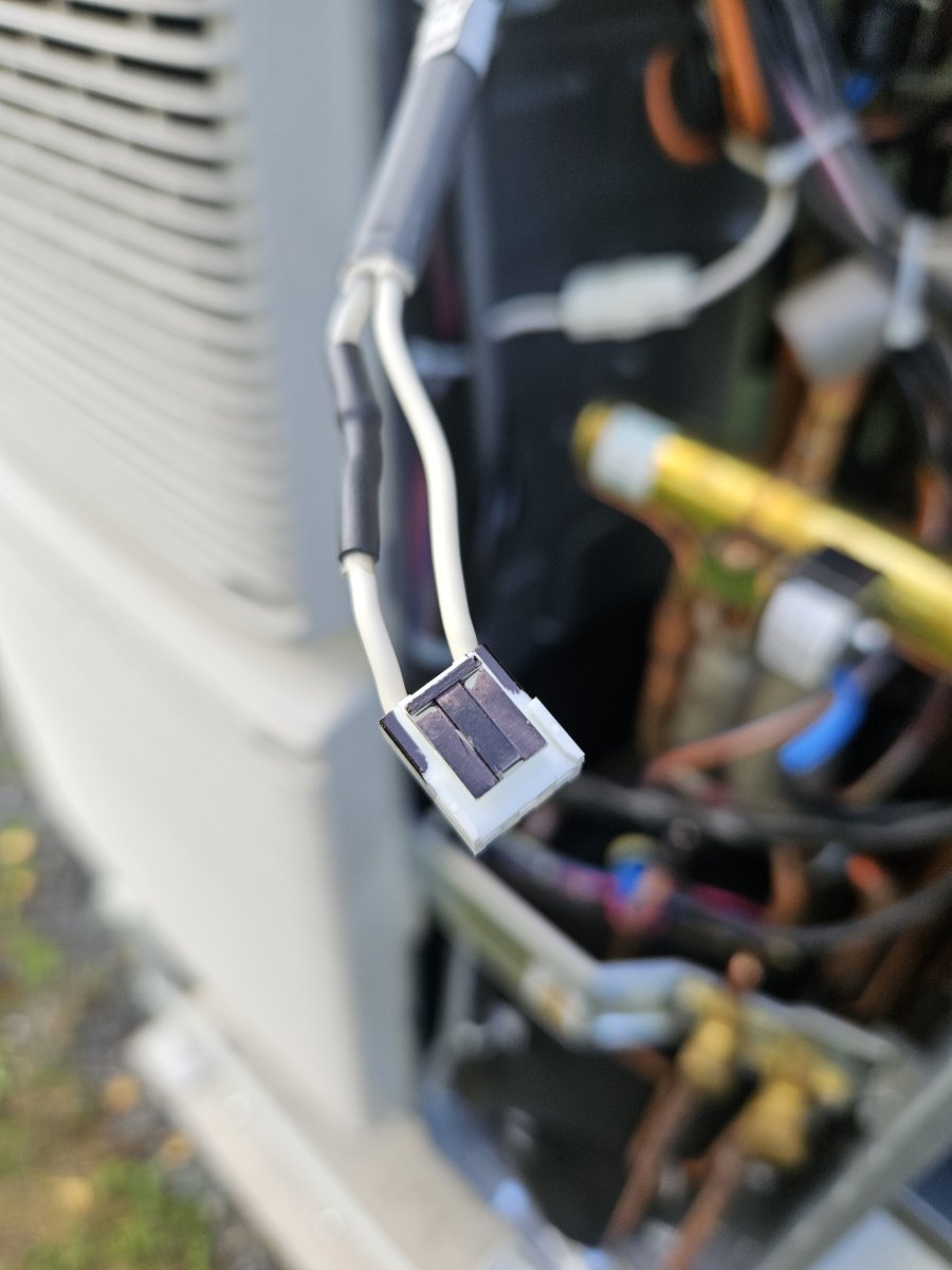

Voi olla että muistan väärin, mutta eikös se Panasonicin pohjavastuksen liitäntä ollut joku 6-pinninen liitin? Miten se haaroitus otetaan releelle tästä kaapelista? Tää olisi ehkä paras ratkaisu tähän, ainakin sähkönkulutuksen kannalta.
Joko kaksi- tai kolmenapainen liitin. Itse tein niin, että johdin irti liittimestä, kaapelista pätkä eristettä pois, haaroitusjohdin tinalla höystettynä kylkeen kiinni ja päälle liimallinen kutissukka ja johdin takaisin liittimeen.
Tapoja löytyy monia.
pumpisti
Millä selvitit mikä niistä johdoista antaa virtaa ja viedään Shellylle (vai mikä sulla siellä olikaan releenä)?
pumpisti
Onkohan nää ihan normaalit nolla- ja vaihejohdot? Eli voisko tosta periaatteessa ottaa suoraan toiselle sulatuskaapelille virtaa ilman että edes kierrättää minkään releen kautta ja pumppu hoitaa ohjauksen?
    108,4 KB · Katsottu: 102
Karvakuono
Juu, vaihe ja nolla. Pelasin varman päälle ja kierrätin releen kautta, niin ei tarvitse miettiä virrankestoa.
pumpisti
Muistatko kumpi noista on vaihe ja kumpi nolla?
