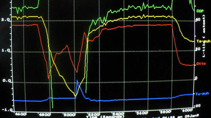

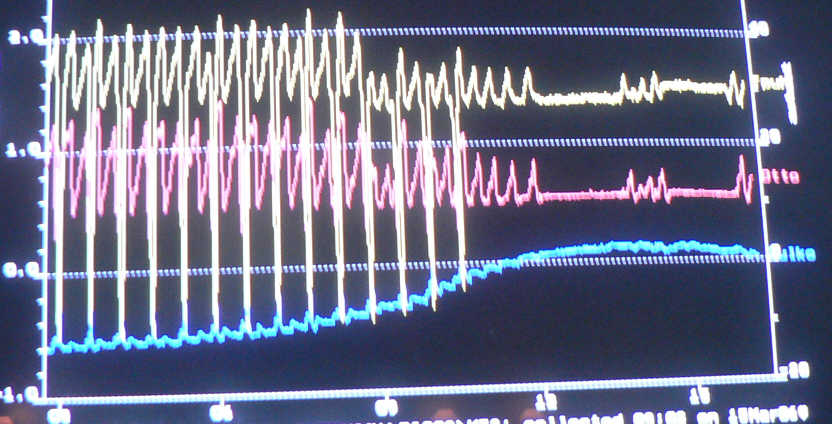

Kyllähän nuo laskelmat ovat riittävän oikeita. Olen päätynyt muutama vuosi sitten sulatusten osalta tulokseen, että ne alentavat COPia noin 15 %. Tuo laskelma perustuu alimpana olevan käyrästön sekunnin välein rekisteröityyn dataan.
Ylin kuva esittää sulatusten ajoitusta. Sulatukset tapahtuvat noin 35 minuutin välein ja loppuvat nollan tienoilla.

Tuosta rekisteroimastani kuvasta nakyy punaisen viivan esittamana, etta tehoa otetaan sulatuksen aikana verkosta muutama minuutti jopa kilowatin teholla. Sitten ennen lammitysta viela tovi taysilla. Sorry, taalla etelassa ei ole niita pilkullisia a-kirjaimia.
