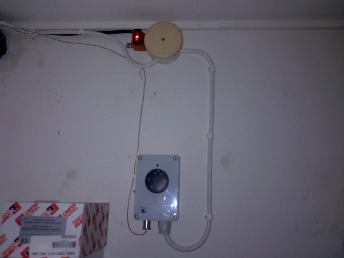

Oma viemäröinti on sulatusvesille itserajoittuvalla 12 W/m saattokaapelilla, kaapelia ohjaa termostaatti.
Termostaatti sentakia, jos virta on jatkuvasti kytketty kaapelille niin kesälläkin se kuluttaa sähköä ei sammu koskaan.
Esim. Micro 11 W/m lähtee päälle jo 50-60 asteessa muutaman vatin.
+10° teho 11 w/m
+0° teho 13 w/m
-10° teho 16 w/m
elikkä mitä kylmemmäksi menee niin sitä enemmän tehoa ja vastaavasti mitä
lämpöisempää sitä vähemmän tehoa, esim. +40 asteen lämpötilassa antaa n. 3w/m joten jos jätetään aina päälle, niin ilman muuta kannattaa käyttää/ohjata termostaatilla jotta vältytään
turhalta kulutukselta
http://www.electratec.net/tuotteet.html?id=90/661&popup=1
Termostaatti on kapillaariputkimallia jossa anturi on sijoitettu 1,5 m pitkän kapillaariputken päähän. Liitäntäosa sijoitetaan normaalisti sisätiloihin ja anturi ulkotiloihin. Anturi on sijoitettava sellaiseen paikkaan että lämpötila vastaa haluttua säätöä. Kaksinopeuskäytöllä esim. asunnoissa on anturi sijoitettava pohjoisen puolelle
Itselläni Termari on sisällä, nyt tänään 20.11-11 klo 11:30 ulkolämpötila on – 4 ° C ( termari on päällä valo palaa ) Termostaatit on säädetty antamaan kaapeleille virtaa noin + 2 ja - 2° C koska siinä on toleranssi 2 astetta puoleen ja toiseen.

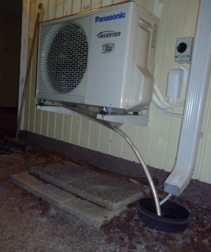

Itelläni on kuvanmukainen polykarbonaatista tehty kaukalo, jonka päästä lähtee silikoniletku sadevesikaivoon. Kourun pohjassa ja letkussa on 1,5m 75W kaapeli, joka on panan pohjan sulanapitokaapelin rinnalla apureleellä. Pana kun pitää kaapelin päällä sulatuksen aikana ja 10 min sen jälkeen.
Sadevesikaivon putkisto on styroksin alla (eli routarajan alla). Viime keväällä (ei pummpua) kaivo oli jäässä, mutta vain n. 20cm sihdistä alaspäin. sain kaivon vetämään kun kaadoin pari kertaa kuumaa vettä päälle. Ajattelin laittaa kaivoin päälle styroksia jos tulee kovat pakkanen, muuten saa olla sellaisenaan

Vielä helpompi ratkaisu on kasata lunta kaivon päälle. Toimii...
