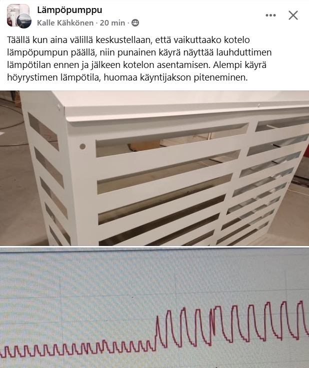

Suojakotelo ja lauhduttimen lämpötila

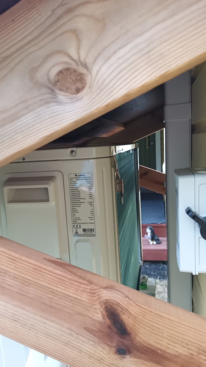

Tällainen keskustelu tuli vastaan FB:ssä.
TJAP
^Mielestäni tuo kotelo on turhan tiivis. Kuvasta päätellen yli 50% on peitetty. Mahd. jotain 60%? Viesti meni kuitenkin perille, mutta onhan niitä harvempiakin, joka kannattaa valita, jos ylipäätänsä jonkin laittaa.
Eräilves
Joku sanoi, että tuollainen päällä olevakin katos vaikuttaa reippaasti coppiin? Eli onko periaatteessa täysin turha / haitaksi, että millaisista lukemista mahdetaan puhua..
Luulin, että riittäisi kun on näin sivusta auki?
Eräilves

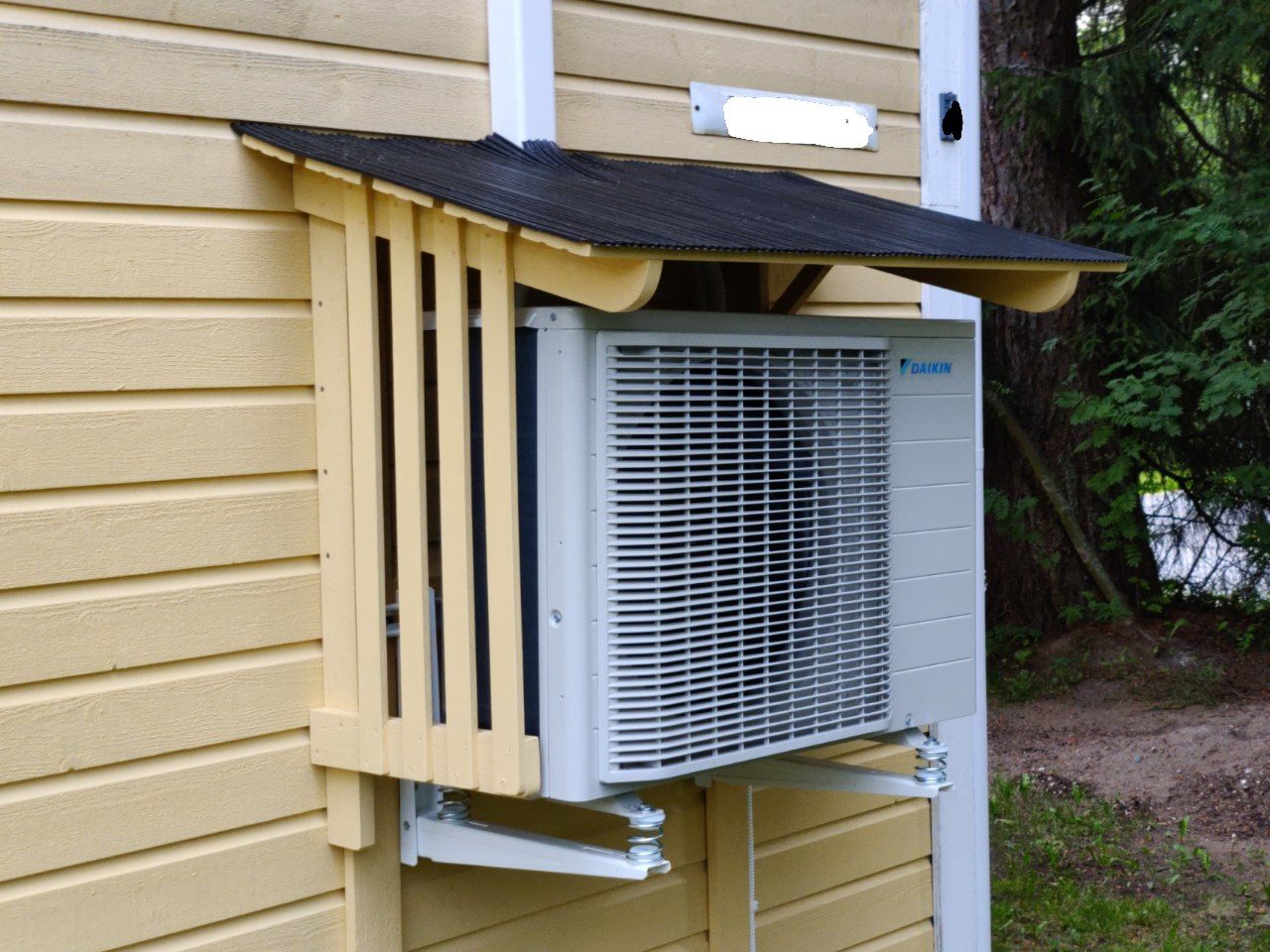

Olen kanssa nähnyt itsetehtyjä tai valmiita katoksia pumpun päällä. Miksi sellainen laitetaan?
Itse ajattelin, että suojaa vähän sateelta / lumelta sekä mitä pisin vuotta voi tullakaan. Esmes puun lehdet jne.
(+ tuo turvakytkin tuossa ulkoseinustalla, sai sen sateensuojaan ja täällä kesällä paistaa yötön yö, joten 24/7 aurinko porottaa siihen melkeenpä.)

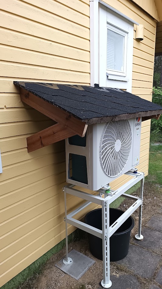

katso liitettä 107688
Seinässä kiinni ulkoyksikkö, kondessit väärin (ämpärissä letkun pää, ja vaakataso letkulla)
Ja tuo katos haittaa pumpun toimintaa reilusti lämmityksellä.
Puuseinä vielä kosteusrasitteena tuossa asennuksessa.

Muussa ketjussa totesinkin jo, että letkua lyhennetty ja erilaine astia alla. Kondenssiletkun laitan katolle tulemaa, kun niin pitkä suora veto siellä ylhäällä.
Eli parempi ottaa tuo katos pois vaa?
Ja ei kiinni seinässä ole, pitääpi ottaa sellane kuva missä näkyypi.
Edit. Mittasin, niin seinän ja ilpin kennoston välissä 19cm tilaa.

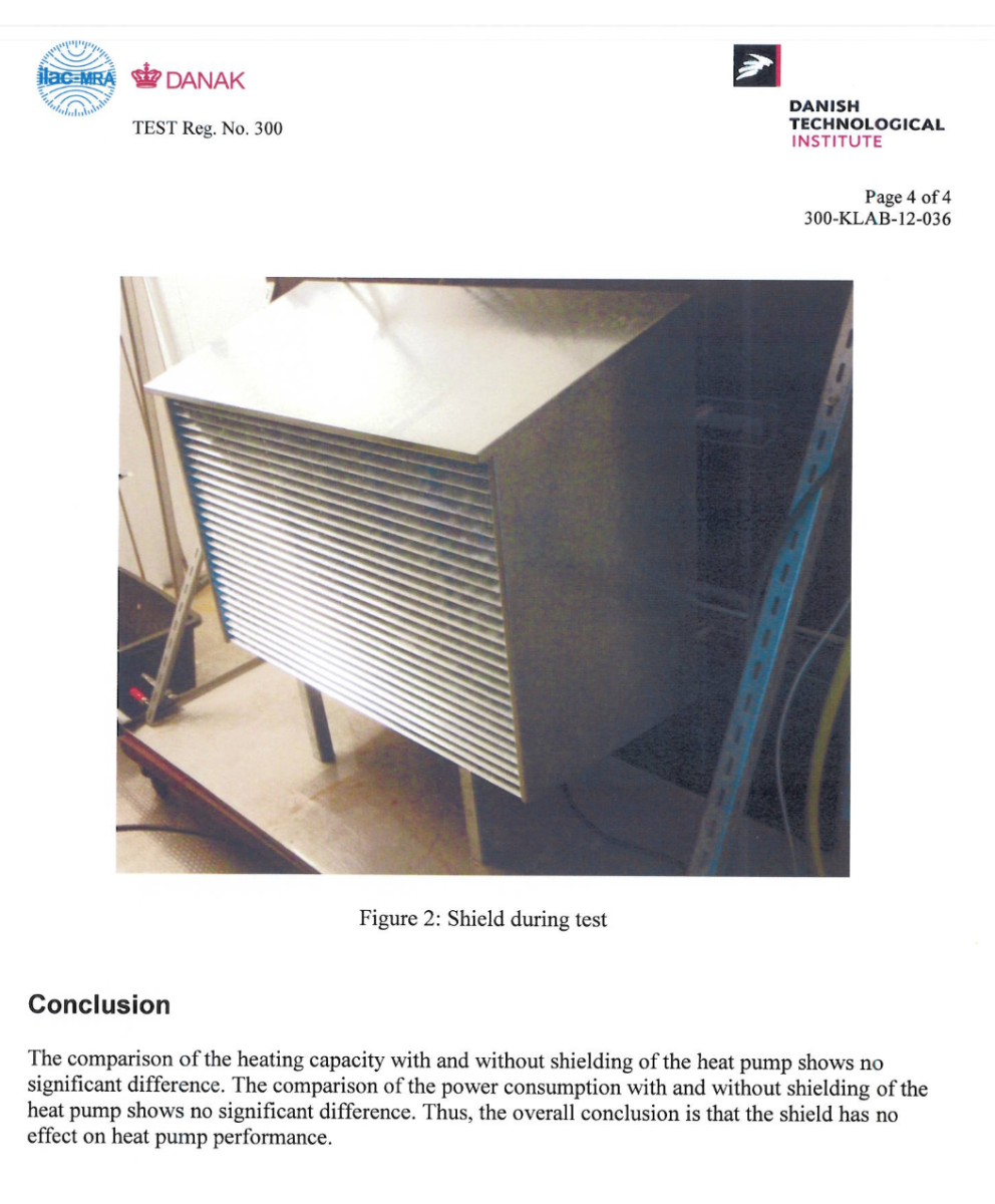

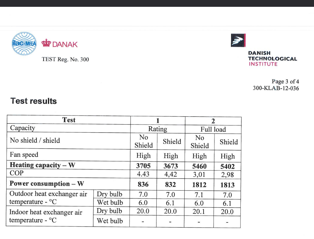

Edit 2. Toisella foorumilla joku linkkasi tälläisen tuloksen että mitattu kotelolla ja ilman?
Hyvä viite (vaikka tuskin on koko totuus). Ei tuollainen noinkin avoin suojakatos yleensä vaikuta tehoon sitä tai tätä, kunhan ilman kierto ei pääse rakenteesta ja olosuhteista johtuen lisääntymään merkittävästi. Todella laaja yläpuolinen katos saattaa auttaakin huomattavasti tietyissä sääoloissa jäätämisen vähentäjänä eli etenkin voimakkaalla räntä- ja lumisateella, jolloin suojaamaton kenno saattaa jäätyä umpeen alta aikayksikön pudottaen tuoton ja COPin olemattomaksi.
Kaikki kuitenkin riippuu muista olosuhteista ja paikallisesta ilmastosta. Olennaisinta on, että ulkoyksikön alle jää riittävästi vapaata tilaa eikä laitetta ole asennettu liian lähelle takaseinää (kaikenlaiset katosrakenteet edellyttävät lisätilaa laitteen ja seinän väliin). Jos ilma imetään lähinnä laitteen alta, myös puhalluspuolelle laitteen etuosan alle asennettu pystysuora tai kalteva levy on omiaan vähentämään puhallusilman takaisinkiertoa.

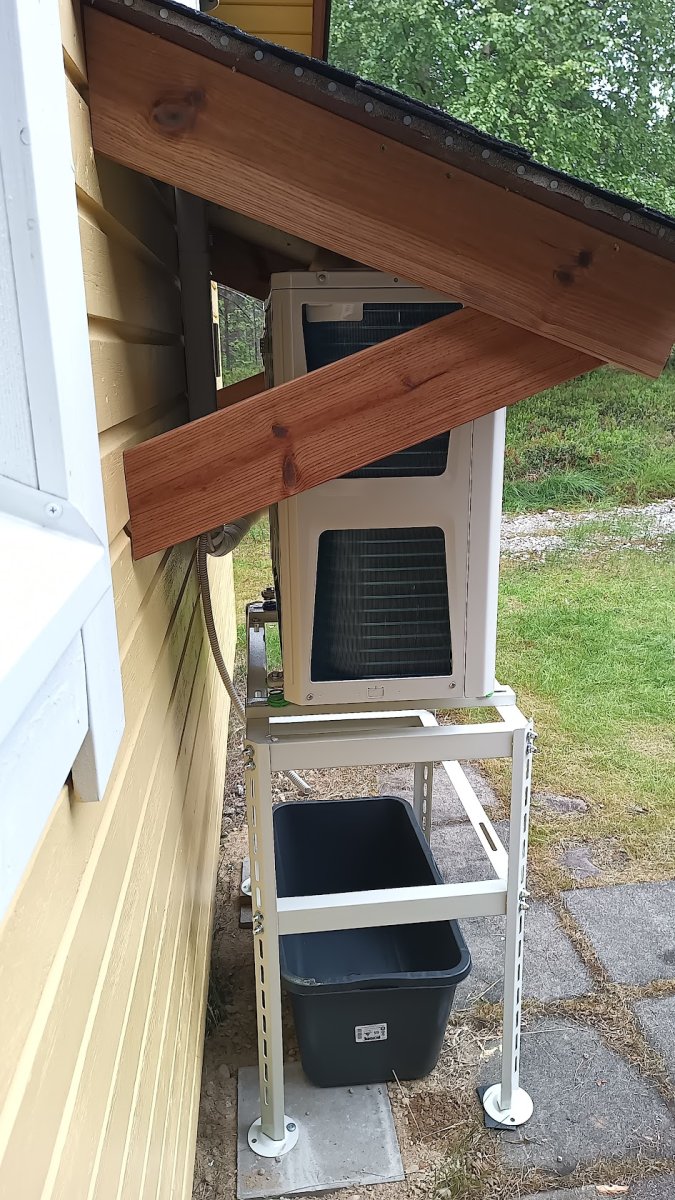

Tuossa muutama sivukuva tuosta myös.

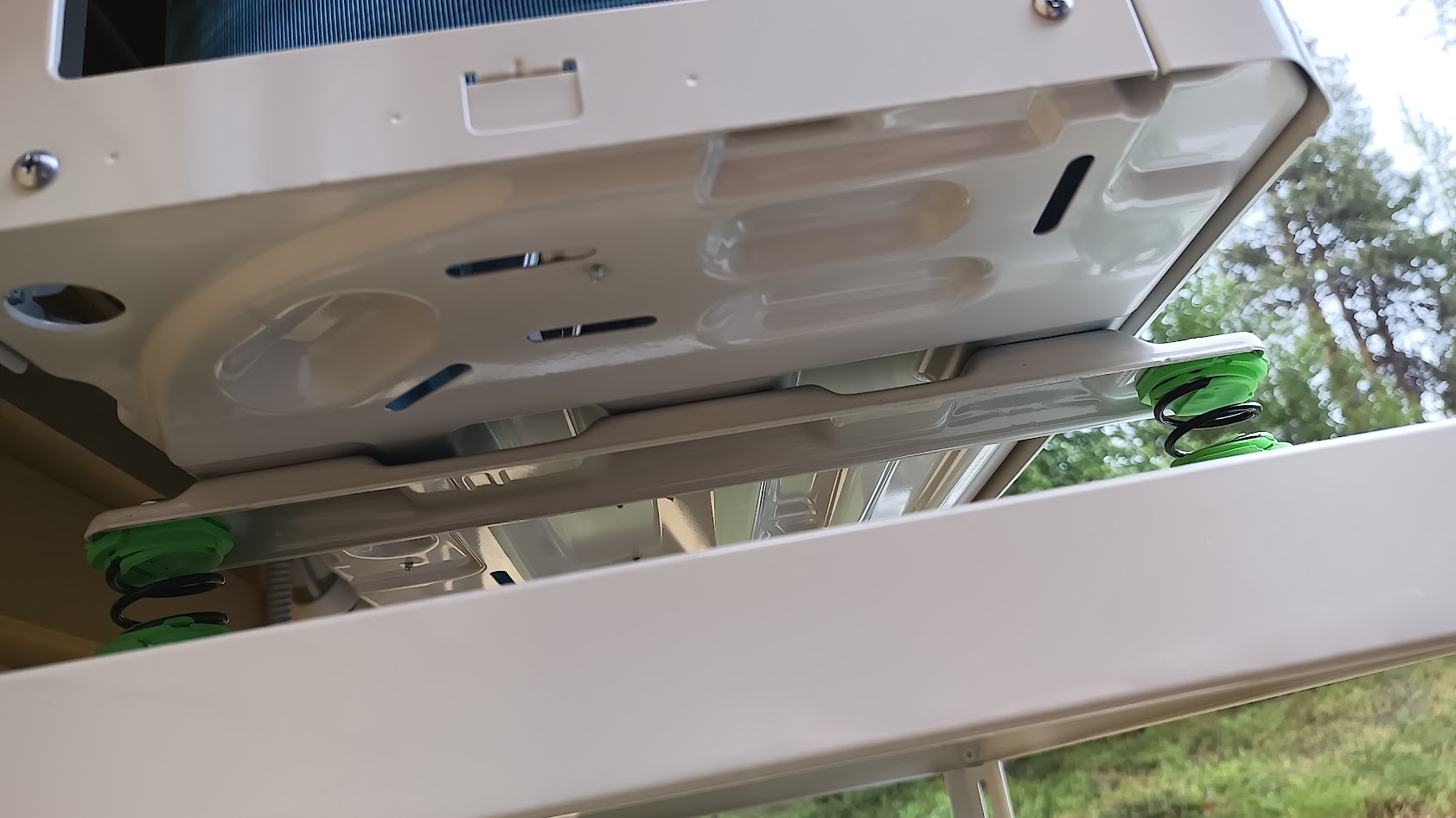

Mitenkäs, tuleeko ilpistä minkää vertaa tuota vettä että pitäisi miettiä puuseinän suojaamista sen takana? (ajattelin jos tuulee tms, että heittää sen veden seinille?)
Talvella sulatus höyryt menevät sinne seinään ja sulatus vedet sokkelon.
Ei höyryt vaan roiskeet. Itsekkin pari talvea ILPiä käytin ennen kuin sain VILPin aikaiseksi. ILPistä paljuun tippuvia vesiä varten laitoin vedenkestävän "ikilevyn" palasen koneen alle seinää vasten jottei tiiliseinään koneen alle tule jääkuorrutusta. Vähän ylemmäksi koneen taakse ei mitään koskaan kertynyt eikä ole myöskään VILPistä kertynyt. Tästä VILPistäni vesi ei roisku tippuessaan, kun muutaman sentin pudotus tapahtuu koneen sisällä piilossa. ILPissä taisi tulla noin puolimetriä täyden paljun yläpintaan ja siitä vettä roiskui hiukan seinällekin kun mitään viemäröintiä ei ollut - vain palju alla.

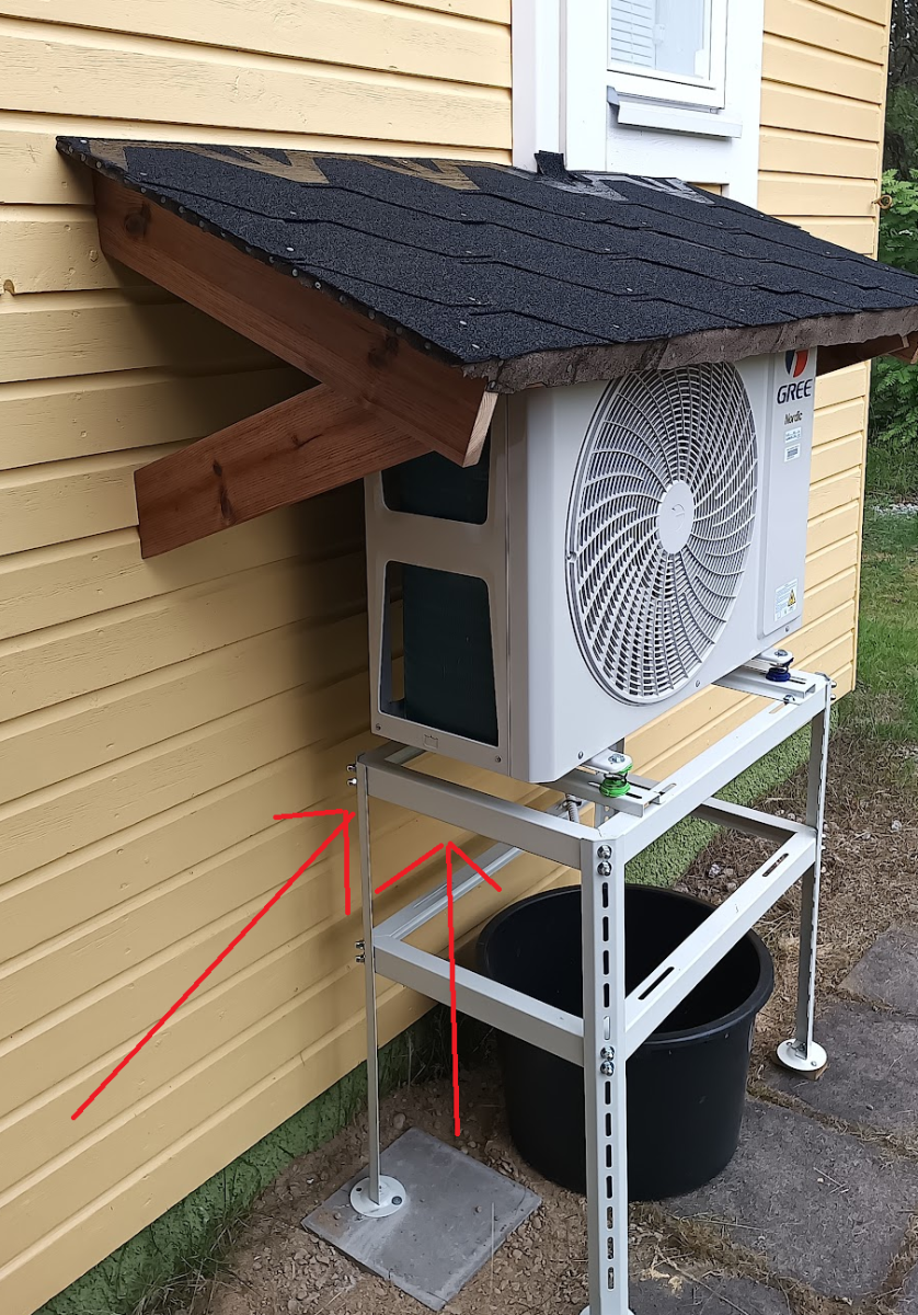

katso liitettä 107711
Eli kannattaisiko tuohon maatelineeseen laittaa vaikka pleksilevy koko mitalta (tuo takaseinä joka taloa vasten) , vai tuleeko oikeasti niin paljon sitä roisketta, että vaikuttaa tuohon lautaseinään?
Kun palju tulee täyteen, veteen tippuvat pisarat luultavasti roiskuttavat hiukan vettä 3:een alimpaan lautaan niiltä kohdin mistä vettä tippuu. En niinkään pelkää että tuuli heittäisi suoraan pisaroita seinälle. Onko tuossa pohjalevyssä muuten reiät niin nätisti keskellä, että kaikki vesi osuu tuohon pyöreään paljuun?
VILP on tuottanut vettä enimmillään siinä ~litran / kulutettu sähkö kWh. Joskus ilma on niin kuivaa, että vettä ei tule ollenkaan ja -15...-20 pakkasella vettä tulee enää vain muutama kymmenen ml / kulutettu kWh. ILP tuskin tästä paljon poikkeaa.
Jäähdytyskäytössä ILP tuotti myös suunnilleen litran vettä / kulutettu sähkö kWh.
Tuo oli vanhempi kuva, siinä on nyt sellainen neliskulmainen isompi palju.

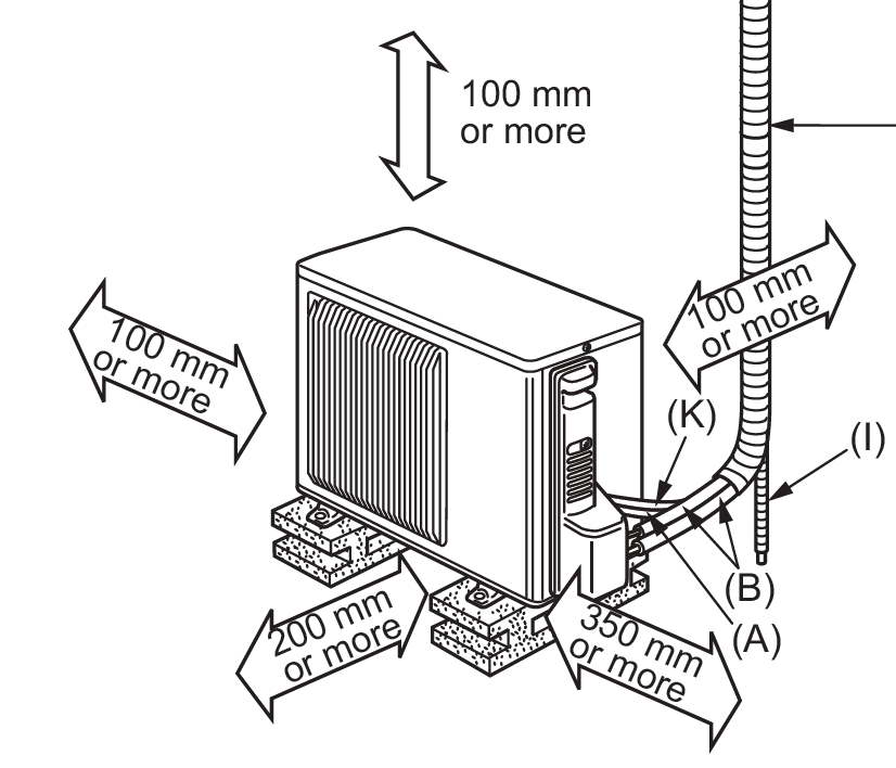

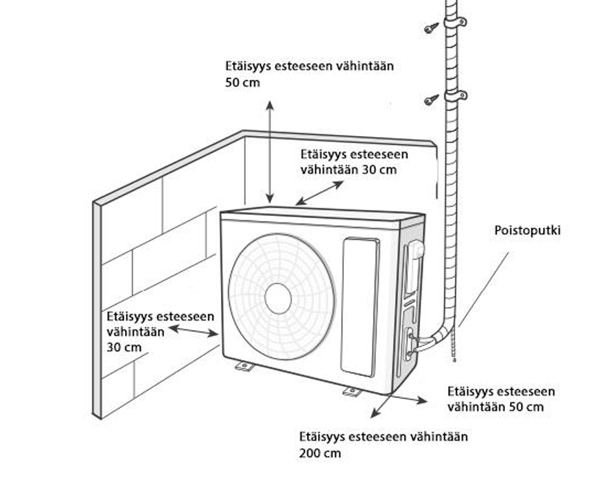

Asennusohjeessa on aika isot suojaetäisyydet tuolle Greelle...
Nuo asennussuositukset on jotenkin kovin varman päälle. Eihän ILPiä oikein millään valmiilla seinätelineellä saa edes 40 cm seinästä, maatelineellä nyt tietty vaikka kuinka kauas.
CTC:n suositus omalle VILPille on 40 cm seinästä. Pienemmälle mallille, joka sekin on pinta-alaltaan 4 x tuon ILPin kokoinen 30 cm. Kennon pinnassa käy kyllä naseva imu mutta piiriä kennon ympäri taitaa kertyä jo niin pitkälti, että virtausnopeus ympäriinsä jää kovin pieneksi.

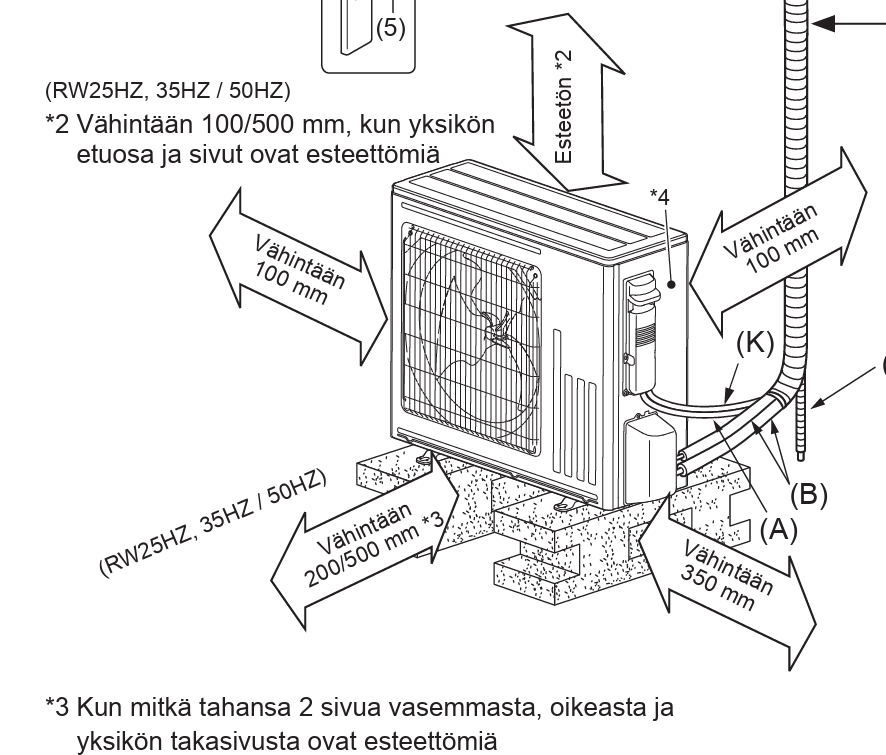

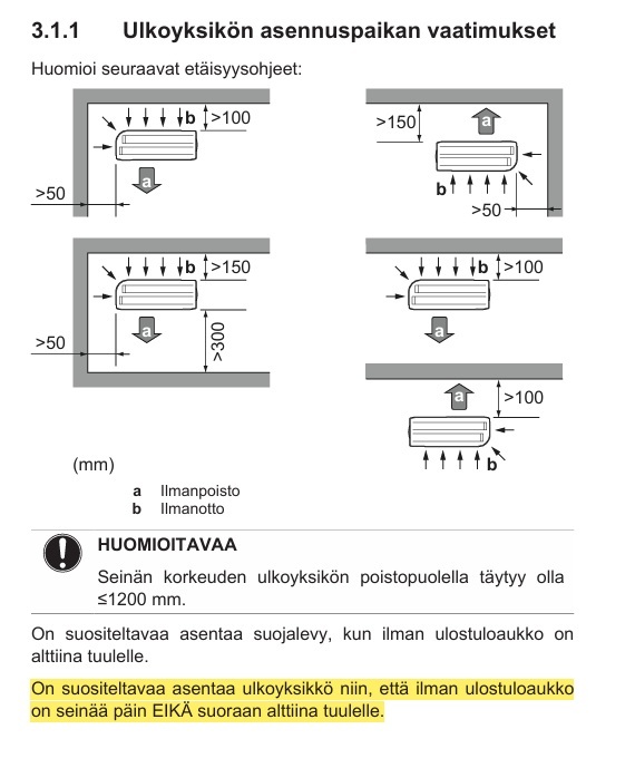

Mitsulla (FD-malli vasemmalla ja RW-malli oikealla) on tämän näköiset vaatimukset. Itsellä on nyt maatelineellä etäisyys seinään 20 cm.
Katosta ei tuon mukaan saisi laittaa suoraan kiinni laitteen päälle vaan pitäisi olla ilmarakoa päälläkin.
katso liitettä 107730katso liitettä 107731
Noi etäisyydet varsinkin seinää on ehdoton minimi mielummin käytätännön syistä1500mm on nääs pikkaisen helpompi poistaa ne hötöt mitä yrittää imeä kitusiinsa.

Nyt täytyy sanoa, että en tiedä, millä kielellä tämä on kirjoitettu :mad:
Eli ei yhtään mitään suojaa tuohon alas, eikä yhtään mitään katosta saisi tuon mukhaa ollanna :hmm:
Voihan asiassa käyttää maalaisjärkeäkin, eli laittaa jonkin riittävän laajan vanerin tai levyn seinän suojaksi rimankappaleiden tms. varaan sentin pari irti seinästä (ja katoksenkin puuosista) niin, että kosteus ei pääse seinään, vaan "joutuu" hakeutumaan ulos, mistä sattuu pääsemään. Mahdolliseen katokseen voisi toisaalta rakentaa "sisäkaton" suuntaamaan sulatushöyryt pois katoksesta eteen päin sen sijaan, että viisto "vesikatto" suuntaa ne suoraan kohti seinää.

Tässä Daikin RXA20A - RXA35A etäisyydet. Onhan näissä eroja. Tuo keltaisella korostettu on aika erikoinen suositus? Kun laittaa 100mm etäisyydellä seinää päin puhaltamaan, niin on sen imupuolen putsaaminenkin helppoa. :)

Itse kyllä olen keksinyt syyn, eli estää tuulen puhaltaman räntäsateen kertymistä paksuksi kakuksi höyrystimen tulopuolta kuorruttamaan niin, ettei sulatus enää moiseen pysty. Etelän mailla, missä laitteet valmistetaan, ei moinen varmaan edes ole juolahtanut mieleen, kun asennusohjeita väsätään.
Itse arvelen suojakoteloiden olevan lähinnä koristeita. Oven päälläkin on yleensä jonkinlainen pieni katos varsinkin korkeissa seinissä. Jos laite ulottuu räystään alle, katolta voi myös pudota jotain jääköllejä.
