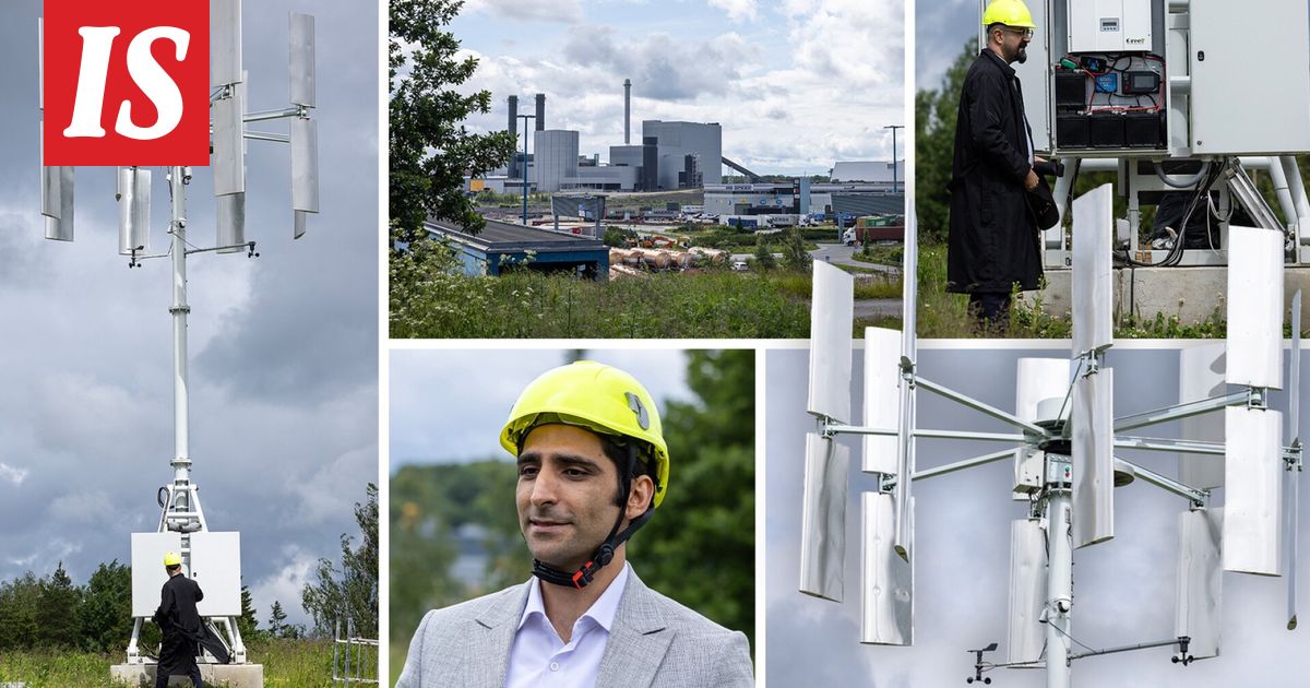

    • Suomalainen Amertat Energy kehittänyt uudenlaisen, patentoituun mekaniikkaan perustuvan tuuliturbiinin.
    • Mekaniikka säätää lapojen kulmaa tuulen nopeuden ja suunnan mukaan, mikä optimoi energiantuotannon.
  • Tekniset ominaisuudet
    • Pystyakselinen turbiini, jossa 4–8 lapaa.
    • Tuottaa energiaa laajalla tuulialueella (1,5–26 m/s), lähes kaksinkertainen käyttöaika verrattuna perinteisiin pieniin turbiineihin.
    • Roottorin halkaisija: pienin malli 2,5 m, suurin 4 m.
    • Pyörimisnopeus max. 70 rpm → vähäinen melu ja värinä ("maailman hiljaisin").

Itseäni jää mietityttämään tuo lapojen mekaniikka ja sen huoltotarve.

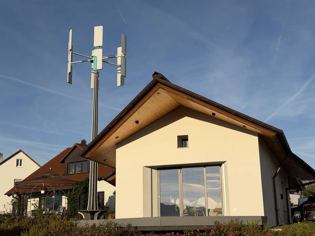

Toihan on yksi selkeä lähtökohta "Kuuden kilowatin turbiinin on laskettu tuottavan noin 26,2 MWh vuodessa. Vuosituotanto on laskettu 50 prosentin käyttökertoimella ja 6 m/s keskituulennopeudella." Eli oletettu, että siinä pihalla tai katolla tuulee 6 m/s 50% vuodesta. Aika harvalla pihalla tai katolla tuulee noin paljon.
Tuon 6 kW mallin hinta ilmeisesti on se 25 000 €. Siis neljässä vuodessa voisi tuolla laskelmalla saada 105 MWh eli 25 000 € edellyttäisi 240 €/MWh eli 24 s/kWh silloin kun tuulee.
No sitten tuo tuotantolaskelma on aivan valtavasti yläkantissa. Tuo 26,2 MWh tulee suoraan 6 kW keskitehosta tuolla 50% vuoden tunneista. Pinta-alaa on 18,4 m2 https://www.amertate.com/fi/tuotteita/amt6000/
Tuolla pinta-alalla ei 6 kW taatusti onnistu alle 10 m/s (teoreettinen maksimi) ja käytännössä vaatinee 12-15 m/s 6 kW tehoon. Täysin Temu-tasoa lupaukset!

Ongelmaksi muodostuu huono hyötysuhde, sillä virtaus alkaa muodostaa pyörteitä ja rupeaa kiertämään noita siipiä. Muutenkin, tehon määrää pinta-ala, jonka sivet pyyhkivät. Tuolla tekniikalla tarvitaan melko paljon siipipinta-alaa suhteessa pyyhkäisypinta-alaan.

Tuulen nopeuden mukaan toki pitääkin säätää lapakulmia, mutta kun kyseessä pystyakselilla oleva tuuliturbiini, miten kulmia voidaan säätää tuulen suunnan mukaan? Vai pyöriikö se niin hitaasti että lapojen kulmat voi muuttua joka pyörähdyksellä?
