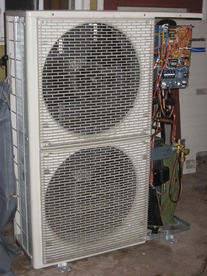

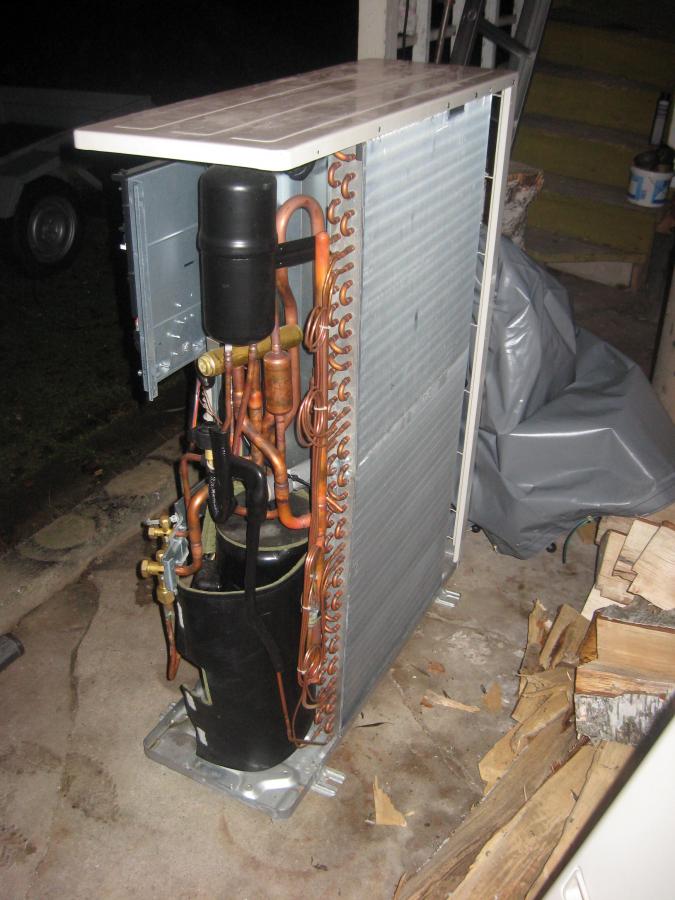

Eli tuolla aiemmin mainittu Panasonicin CU-B43DBE8 tuli noudettua talteen nim. prto:n tallista...
Aika järeää tekoa tuo näkyy olevan (14kW nimellistehoa) ja alkoi hiukan arveluttaa josko tuo neliömetrin (!) kokoinen kenno on ultin kompuralle sittenkin liikaa?
Alunperin olin siinä käsityksessä että kyseessä olisi invertterikone mutta on/off tuo versio näkyi olevan, EEV:llä varustettuna. Kompuravikainen sen pitäisi olla, liekö jumissa tms, käämit ainakin on mittarin mukaan kunnossa.
Tuosta EEV (ja on/off) -havainnosta tuli sitten mieleen mieleen sekin vaihtoehto, että sen voisi mahdollisesti yrittää saada toimintaan omalla älyllänsä. Luulisin ettei tuo ole niin krittinen kompuran mallista kuin invertterikone, kun tuossa käskytetään kontaktorilla kompuraa..(olisko esim. ultin 9000 kompura käypänen?)
Ongelmaksi (ainakin kustannustekijänä) taitaa sitten muodostua, että pitäisi löytää tuohon sopiva sisäyksikkö tai ainakin sen elektroniikka ja ohjainpaneeli, että saa käskytettyä ulkoyksikköä. Jos jollain lojuu nurkissa niin ei ku tarjoamaan ;)
Eli edelleen (ainakin budjetin kannalta) kiinnostaa tuo pikku-ultin naittaminen tuohon höytystimeen ja siihen kaipaan nyt asiantuntevaa kommentointia...

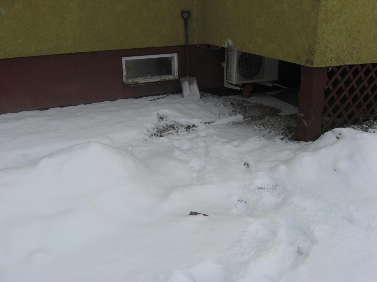

Suunnittelua lähinnä on ollut.. Tuli tuossa otettua sellainen "pieni" väliprojekti, eli ILPille kaivoin viemäröinnin ettei tarvi enää sankoja tyhjennellä.. pitää vielä tehdä sama homma toisella nurkalla tuota VILP-projektia varten, samalla saa kunnon pedin pumpun alle. Talon routaeristystä parantelen samalla... kaikki lapiohommana..
Itse VILP-projektin osalta olis ajatus laittaa pelkkä höyrystin ulos ja kaikki tekniikka sisälle. Ultimaten(5500) hiluilla taidan tehdä ensimmäisen version.
Onkos siinä jotain ongelmaa jos TEV tulee myös sisätiloihin, se anturi kun pitää joka tapauksessa saada kompuran ja nelitieventtiilin väliin jotta toimii myös sulatuksissa oikein?
Jotain parisen metriä olis maksimissaan matkaa venttiilin ja höyrystimen välissä..
