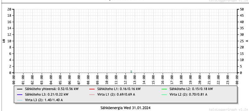

Lisätty siis tuki Froniuksen aurinkovoimalainvertterin lokitukselle sekä kumulatiivisiin kulutuskuvaajiin uusi tyyppi, jossa laskurin arvo ei olekaan nouseva vaan kannassa on mittausvälin laskurin muutos.
