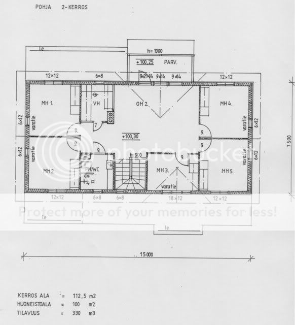

Tässä olen miettimässä vaihtoehtoja talon tai pelkästään talon ylläkerran viilennykseen. Täällä tuntuu olevan asiantuntemusta, joten kyselen mitä ratkaisu on tässä tapauksessa järkevinta.
Tilanne on näin: Vajaa 250 m2 kaksikerroksinen omakotitalo Etelä-Suomessa. Yläkerta n. 120 m2. Lämmitys kaukolämpö, ilmanvaihto Ilto Econo 440, julkisivu etelään= yläkerrassa viikon hellen jälkeen jopa 27 astetta. Alakerrassa se pysyy lähes aina alle 25 astetta, varsinkin jos ikkunoita jätä auki yön yli. Talo on suht. hyvin eristetty, rakennusvuosi 2006 ja energiakulutus tähän asti ollut matalaenergiatalon tasoa (40-60kWh/m2). Nyt pitää saada ainakin tuo ylläkerta viilenemään.
Minusta minulla on useita vaihtoehtoja tässä, jotkut ehkä vain teoriassa mutta se selviäkai täällä palstalla :)
1) Ilton 440 Econo koneelle on tuloilman vesikierteinen lämmityspatteri. Voisin siihen ainakin teoriassa kytkeä kylmävesikierron ja pudota näin tuloilman lämpötilan alas. Ongelma on: mistä saan kylmän veden siihen? Maastakö? Toinen ongelma on teho, riittääkö? Tavoitelämpötila on 24 astetta, ei hirveän kylmä kuitenkaan.
2) Tuloilmakanavan jäähdytyskone, jäähdytäisi koko talon. Sellainen oli minusta aiemmin Iltolle, mutta uusi omstaja Swego kertoi ettei (enää) ole. Ongelma on ilmeisesti se ettei kaikki putket eristetty välipohjassa. Ja alakerran jäädytys ei ole tarpeen.
3)Ilmalämpöpumppu ja mötikkö jossain yläkerrän aulassa. Helpoin mutta mötikkö on ruma ja onhan kenties(?) parempia vaihtoehtoja? Ei kai sitä lämmittämiseen kannattaa käyttää kun on kaukolämpö jo.
4) Sattuu olemaan ylimääräiset tuloputket ylläkerran katossa. Suunnitteluvirhe johti siihen että minulla on yläpohjassa valmiit kanavat eristeen sisällä ja tuloventtiillit katossa. Eikö niitä voidaan hyödyntä ja johtaa viileä ilma ulakon kautta makuhuoneisiin? Tuloja on yhteensä 3 sopivasti sijoitettu aulassa. Mikä kone siihen kävisi, onko kondenssiongelmia vaikka putket ovat eristettynä?
Onko palstalaisille näkemyksiä? Nelonen tuntuu järkevintä, viileä ilma jakaantuu tasaisesti koko yläkerrassa ja saan hyödynnetty nuo putket. Kolmonen taas on yksinkertaisin, vaikka joudun miettimään mihin pumpun laitan. Ruma se on ja vaimo on sitä vastaan... Muutenkin tuntuu että laite käytetään vaan muutama kerta vuodessa, eikö se pumppu menee siitä rikki?

Yläkerta, sinne se pitää saada:
Pohjakerros, jos siitä on hyötyä (veden poisto tai ulkoyksikkö?)
Itse ajattelin tuossa piipun vieressä katon rajalla, se puhaltaisi sitten MH 4 ja 5:n päin. Kondenssivedet voin sitten jollain tavalla saada esim. alakerran tekniseen. Vaatehuoneen katolla on jo valmiina sähkörasian joka oli tarkoitettu kotiteatteria/vihdesysteemin varten, mutta voidaan se myös käyttää tähän tarkoitukseen.
Terassi on suoraan etelän päin, tarkoitus hommata markiisin sinne joskus.

Parvekkeen oven päällä voisi olla ILPille yksi paikka. Kuinka paljon tuossa on tilaa karmin ja katon välissä?
Toinen paikka olisi rappusissa reilusti yläkerran lattiatason yläpuolella.
Onko kuumin paikka tuo aula vaiko MH1 tai MH4?

Tässä tapauksessa minulla on 3 reikä n. 2,5 metrin välein katossa yläkerrassa johon tällä hetkellä on liitetty ihan tavalliset 100mm kanavat jotka kulkevat yläpohjan villassa ilman muuta eristystä. Ei ole edes is homma vaihtaa ne putket ja laita sinne eristetyt putket ja liittää ne putket johonkin HVAC/ILP-koneeseen. Normi ILP tuntuu nyt kuitenkin olevan järkevämpi vaihtoehto olevan, mutta en vielä ihan luovu tästä ajatuksestakaan. Onko kellää tietoa sellaisesta jäähdytyslaitteesta joka voidaan liittää näihin kanaviin?
janti sanoi:
Tilaa on n. 40 cm, kävisi varmaankin? Eikö se silloin puhaltaa portaitapäin.
Makuhuone 1 on kuumin, siellä paista aurinko melkein koko päivä ja alle on lämmin tekninen mikä ilmeisesti hieman vaikuttaa myös.
Jos laitan rapun yläpuolelle, eikä se myös silloin puhaltaa jonkin verran alakertaan päin?
Hyvä huomio, tuo parvekkeen oven päällinen ei ole hyvä jäähdytyskäytössä. Kylmä ilma tippuisi tuosta rappusia pitkin ala kertaan.
Rappusasennus olisi parempi. Ovatko rappusten kaiteet avonaisia vai umpinaisia? Laite tulisi asentaa mahdollisimman korkealle tuohon että jäähdytys olisi tehokasta. Jäähdytyksellä on tavoitteena puhallella mahdollisimman vaakaan. Noin 3-4 metrin päässä kylmä ilma saavuttaa lattiatason jos puhallus on reippaampi. Pienillä puhallusnopeuksilla tippuu nopeammin alaspäin
Tuo onnistuisi sitten, porrasauko on 2x2m, korkealla saan sen kyllä asennettu ja portaan kaide on avoin.

janti sanoi:
Parvekkeen ovikin voisi toimia, jos suuntaa jäähdytysilmavirran sivuun porrasaukosta, makuuhuoneiden 4 ja 5 suuntaan. Valitettavasti makuuhuoneen 1 jäähdytys jää tällöin makuuhuoneista heikoimmaksi. Joka tapauksessa jäähdytykseen käytetty ILP:n sisäyksikkö kannattaa asentaa niin korkealle kuin mahdollista, eli yksikkö on saatava imemään mahdollisimman lämmintä ilmaa. Kylmän ilman suuntauksella on lähinnä paikallinen vaikutus (hyvässä ja pahassa, eli viilentäjänä ja vedon tunteen aiheuttajana).
Porrasasennusten vaikeutena on tyypillisesti kompromissin luonne, eli saada yksikkö mahdollisimman korkealle huonetilaan ja mahdollistaa silti suodatinten puhdistus ilman erikoistelineitä.

kotte sanoi:
Porrasaukossa on ikkunakin, ja se oli jo hankala puhdista/asenta listoja. Porrasaukon seinän plussa on että saan kondenssivedet vaikka välikatolle johdettua, eikö? Kesäkäytössä se kuitenkin jää, jolloin jäätyminen ei ole ongelma. Huoltoa/puhdistusta en näe ongelmana, koska ei sitä kovin usein tarvitse tehdä.
Vielä tuohon kanavasyteemiin: Kanavajäähdytys puhaltaa ilmeisesti vaan kylmä ilmaa, vai ottaako myös sisältä? Meinaan alentaako tuo kone kosteusprosentinkin vai pitääkö sitten otta yksi ottoputki sisältä ja yksi ulkolta? Toinen on tehontarve, löytyykö laskureita jostain millä saan ainakin suunta-antavasti tietoa? Ilmeisesti jäähdytysteho lasketaan BTU/hr yksikkössä mutta miten määritän oman talon tarve?

mamu sanoi:
lattia ym. Tuo lattian pitää hieman purkaa jos kanavia rakennelen erikseen. Se olisi ehdottomasti minun suosikkini jos saisin ulkoyksikkö ullakkolle. Ulkoilma saan seinästä läpi helposti ja sitten ei muuta kun kanavia rakentamaan. Vedenpoistokin hoituu helposti vaikka viemärin tuuletusputken kautta...
Tosiaan, jos saat kanavayksikön kondenssit tuonne viemäriin riittävän paksulla putkella ja jatkuvalla kaadolla, niin rakenne lienee aika pomminvarma. Jäähdytyskauden jälkeen kannattaa jotenkin varmistaa että vettä ei jää mihinkään taskuun, se kun saattaa jäätyä, mikäli ei ehdi haihtua.
Ulkoyksikkö pitää sitten asentaa niin että yksikön lämmittämä ilma ei pääse kiertämään puhalluspuolelta imupuolelle, ja yläpohjan tuuletusaukkojen pitää olla riittävän hyvät jotta lämmennyt ilma pääsee sieltä pois. Itse ratkaisin tuon niin, että jaoin autokatoksen "yläpohjan" kahteen tilaan sekundaseinällä (kipsilevyä ym), johon jättämääni aukkoon asensin ulkoyksikön. Parempiakin tapoja varmasti on, parhaiten varmaan toimii jos saa ulkoyksikön puhaltamaan suoraan läpi ulkoseinästä.. tulee vaan iso aukko/ritilä. Minulla toimintaa helpottaa tuon pumpun alla olevan autokatoksen "katon" harvalaudoitus, joka varmistaa tilan tuulettumisen. Ulkoyksikön siiirtämä ilmamäärä on suuruusluokkaa valtava. Henkilökohtaisesti ei voisi vähempää kiinnostaa onko jäähdytyskäytössä EER 2 vai 3 vai peräti 4, sen verran vähän on jäähdytystarvetta, joten en aio mitään reikiä tehdä ulkoseiniin saadakseni EER:n hieman ylös.
Noista kanavayksiköistä.. kysyt raitisilmasta, kyllä niissä joissain on raitisilmamahdollisuus. Mutta se sotkisi talosi ilmanvaihdon tasapainon, joten en kyllä käyttäisi tuollaista. Yksikkö pitäisi saada kierrättämään talosi ilmaa lävitseen.

mamu sanoi:
Sisältä otetaan moninkertainen määrä ilma siihen nähden, mitä ulkoa otetaan (jos ulkoa yleensä otetaan, kun tietää hankaluuksia, vrt. repomiehen kommentti; tosin kesällä ei ilmanvaihdon tasapainolla ole muutenkaan niin suurta väliä).
Tuo 100mm:n kanava vaikuttaa kovin pieneltä, amerikoissa taitavat käyttää jotakin 150mm x 300mm:n kanavia tyypillisesti omakotitalojen ns. keskusilmastointijärjestelmissä. Kanavisto on lisäsi asennettu huonetilaan, alaslaskettuun kattoon tyypillisesti, jolloin kondenssiongelmia ei juuri ole.

kotte sanoi:
Samaa mieltä. Varmaan siitä satamillisestäkin saa ilmaa läpi, mutta melu voi olla kova. Sitten pitää laittaa äänenvaimentimia kanavistoon ja homma menee kertakaikkiaan vaan hankalaksi.
Kun kuitenkin pitäisi eristää, niin minä tekisin sen niin että unohtaisin ne eristämättömät satamilliset, ja vetäisin riittävän paksut kanavat per huone, valmiiksi eristettyjä uponorin kanavia. Läpi vaan villoista ja katosta siitä kohtaa mihin kylmä halutaan tulevan. Eihän tuo halpaa ole, mutta jos nyt ei oltu tekemässä sitä halvinta splitti-seinään-ja-ulkoyksikkö-naapurien-kiusaksi -asennusta..

Joo, kyllä kun vähän perehtyy asiaan se alkaa selkeytyä.
Kanavia on 3 kpl:ta 125mm, muistin väärin eli hieman isommat putket.
Ilmamäärä mikä menee tuommonen ARY12F sisäyksikön kautta on 500 m3/h (Fujitsun taulukko, ulkoyksikkö taas 1600 m3/h vai olenko lukenut väärin) = n. 140 l/s/3= about 50 l/s per kanava. Se on reilut kolminkertainen mikä normaali-ilmanvaihdossa. Kuitenkin, tuloilman kanava ilmanvaihtokoneelle on muistaaksen 160mm ja sitä kautta tulee se reilu 100 l/s. Suhise kyllä jonkin verran mutten tiedä onko suurta merkitystä.
Noilla eristeputkilla oli tarkoitus tehdä ja mahdollisesti yksi reikä lisää kattoon. Sisällä ottoauko pitää sijoita myös johonkin järkevällä paikalla, olisko myös portaikossa?

mamu sanoi:
Kysymykset alkavat mennä sellaisiksi että lienee parempi kysellä asentajilta joilla on kanavavehkeistä kokemusta. Ihan jokaisella asentajalla ei varmasti ole, mutta eiköhän ne esimerkiksi Fujitsulla osaa vastata tai ohjaavat kysymään pätevältä asentajalta. Kannattaa kysäistä äänenvaimentimien tarpeesta myös.
