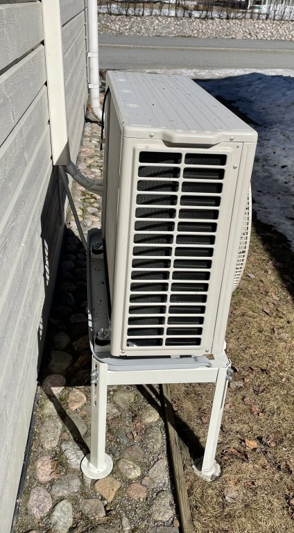

Hei,
Meille laitettiin helmikuussa Panasonic sähkölaskua leikkaamaan. Tuli maatelineelle, maa oli toki jäässä siinä kohden. Takatassut laittoivat seinänvieruksen kiveyksen päälle, etutassut näemmä suoraan nurmikolle.
Maan sulaessa alkaneet painumaan.
Nuo putket eivät varmaan kovin kestäviä ole, joten miten tuohon saisi rakennettua alle parempaa alustaa, laitteen ollessa paikallaan? Vai tilata kaverit paikalle ottamaan vehje irti, että voi valaa betonilaattaa tms?
Hallitunkilla etureunasta ylös, etujalat irti, betonilaatat nurmelle tai muu parempi perustus, jalat takaisin, tunkki pois. Tunkin alle jotain tukevaa jos ja kun maa on pehmeää.
Pari pihasta löytynyttä liuskekivilaattaa askartelin jalkojen alle, pitää haalia ne betonilaatat ja soraa / hiekkaa niiden alle paremmalla ajall. Olisi varmaan hyvä myös ruuvata telineen jalka kiinni betonilaattaan?
En omassa asennuksessa keksinyt mitään hyvää syytä ruuvata telineen jalkoja kiinni betonilaattoihin. Vääntää vaan sitä peltistä rimpulatelinettä jos/kun maa laattojen alla vähän routii. Ehkä takatassut kiinni jos pelkää että joku vandaali kaataa hökötyksen ja jää itse alle, mutta ennemmin sitten sitoisin ylempää kiinni rakenteisiin. Kun ei ole kiinni niin saa sitten lelpommin säädettyä suoraan jos tarvis.
Eise laite jalkaa kohti paina enää kovinkaan paljon - siinä 10kg, ei se senpuoleen ihmeellisiä perustuksia tarvitse, liuskekivi tai betonilaatta jakaa kuormaa jo hyvin ja jos alle jaksaa laittaa vähän multaa karumpaa ainetta aina vaan paranee. Kolminumeroisia painavat VILP-yksiköt ovat vähän eri juttu.

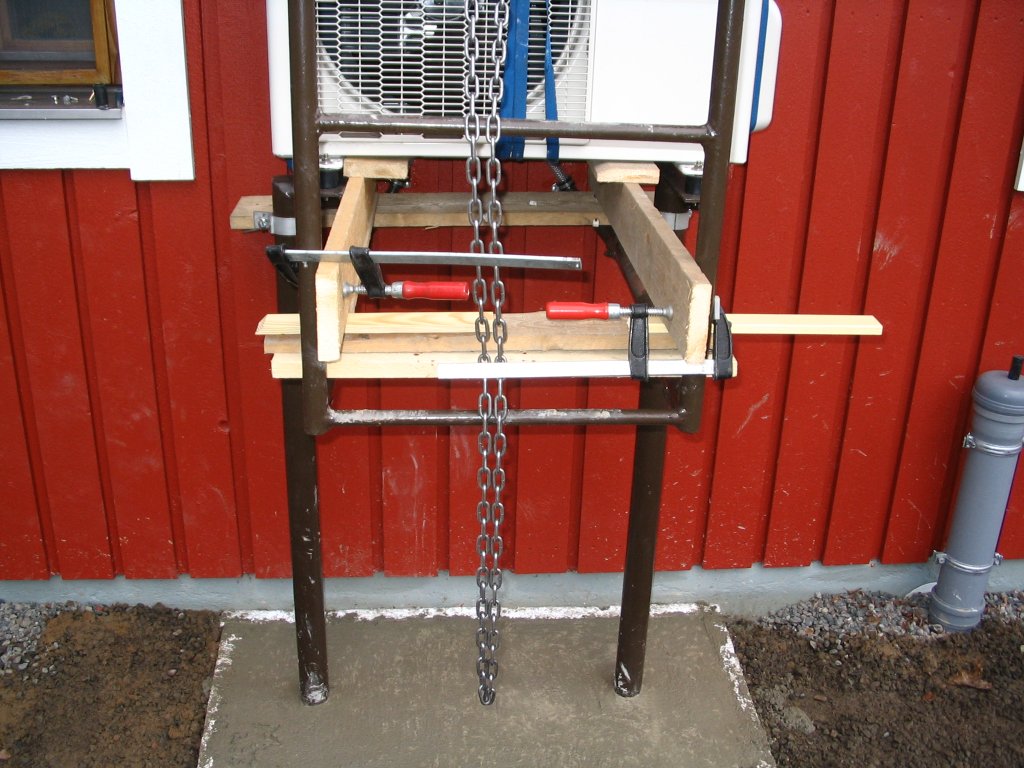

Tässä teline jonka tein 2000luvun alkupuolella,ilman putkien irroitusta.Neljäs multi menossa telineellä,teline kestää pumput ei.Tässä ensimmäinen Toshiba multi, välissä kaksi Fujitsua multi)ja taas Toshiba multi.
Elikkä telineen voi tehdä itsekkin tokin lisä laattarautaa tarvittiin,kun jako kiinnitys reijissä muuttunut.
Ei siihen aikaan kukaan valmista maatelinettä kyllä tarjonnutkaan.

Räystään alla kun on, niin räystääseen sopivaan kohtaan kiinni pari ruuvattavaa lenkkiä, niiden läpi kuormaliinat ja maatelineen alta kiertämään kummastakin päästä, siitä on helppo nostaa liinoilla 10cm ilmaan ja rakentaa pohja.
Minulla aikanaan oli hyvä,kun tikapuista pystyi taljalla nostamaan.
