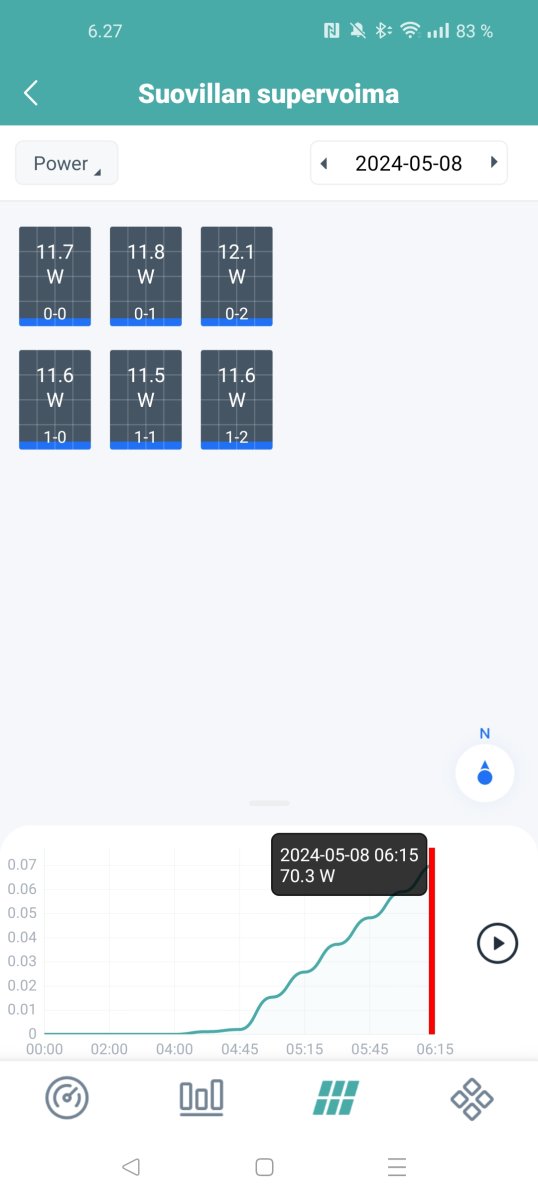

Itselläni suuntaan kaakko-etelä 6 paneelia, ja kyllä sitä tällaisina aurinkoisina kylminä aamuna olisi hyötyä jos olisi itä-länsi, vaikka aurinko nouseekin melko aikaisin. Haasteena on että tuottoa alkaa tulla tai loppua melkein ns. takaviistosta. Nimim. olisipa autotalli rakennus jota hyödyntää.
Ei tällä pohjakulutus vielä peity tähän aikaan.

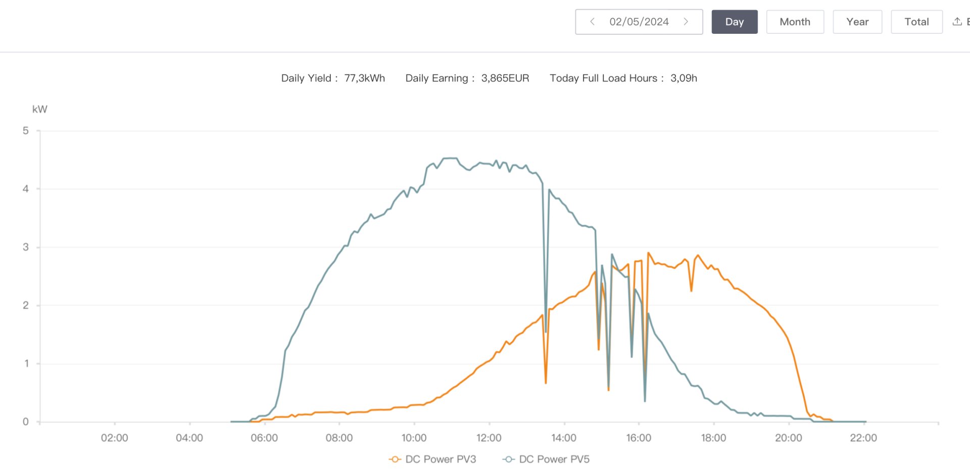

Tuossa käyrää itä 15kpl, länsi 12kpl.
Itä-länsi-asennuksen kokemuksella laittaisin 5 länteen ja 11 itään. Läntiset tuottavat huonoiten. Jos kulutusta tarvii kompensoida niin joku pieni 5-10kwh akku voisi olla hyödyllinen.

Aamut on pääsääntöisesti aurinkoisempia. Iltapäivällä muodostuu monesti pilviä haittaamaan. Läntiset tuottaa huonoiten, etelä parhaiten, mutta ne heräävät vasta siinä 10 korvilla tuottamaan. Itäiset tuottaa jo aamu 6:sta ihan kelvollisia wattiloita. Ilta-aurinko jotenkin tuntuu olevan ”tehottomampi” kuin aamuinen. Kts noita käyriä^ jotka postasin aiemmin.
