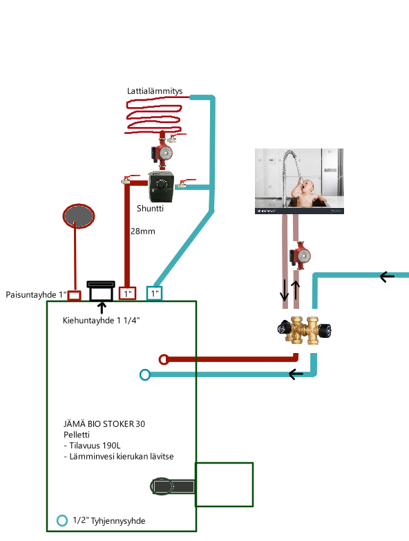

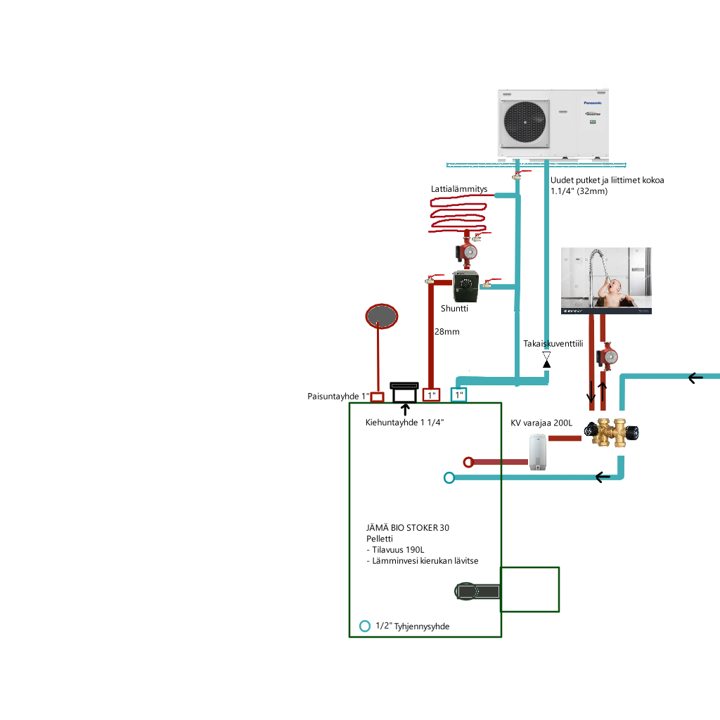

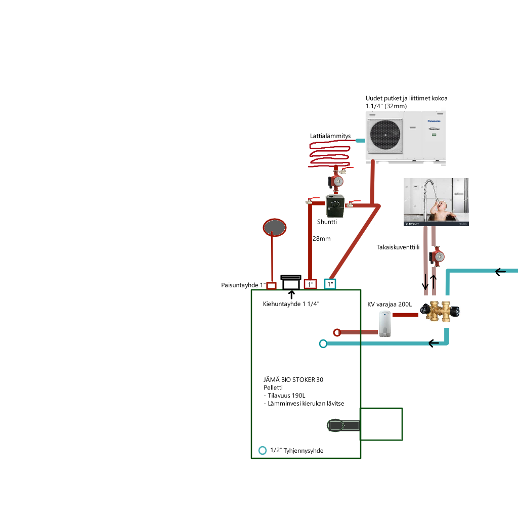

Morjesta pöytään! Tarkoitus olisi asentaa itse (ilman sähkötöitä) Panasonicin WH-MDC07J3E5 ja tätä varten olen tätä foorumia jonkin verran kahlannutkin sekä loin alustavan hahmotelman kuvitellusta LVI asennuksesta. Lankoja foorumilla on monia aiheesta, mutta näiden soveltaminen nykyiseen omaan järjestelmään on jokseenkin hankalaa (tai ehkä vain epäluotettavaa) näin noviisina. Loin uuden ketjun, missä toivoisin saavani jonkinlaista palautetta hahmotelmien järkevyydestä ja näin ennen aloittamista, jos tästä puuttuu tai täytyy/kannattaa muuttaa jotain.
Talossa on nykyisin pelletillä lämmennyt vesikiertoinen lattialämmitys pinta-alaa 133m2 @ 22℃ + autotalli 23m2 @ 12℃. Lämmityksessä on avustanut myös ILP, jolla hoitunut myös viilennys tarvittaessa. Pelletti sekä ILP jää käyttöön VILPin rinnalle, mutta tarkoitus olisi käyttää pellettiä vain tarvittaessa (kun VILPin COP lähentelee 1.0).
Lisäsin liitteeksi kuvan nykyisestä tilanteesta sekä kaksi hieman erilaista hahmotelmaa asennuksesta. Vaihtoehto 1 ja 2 erona ainoastaan tuo millä tavoin VILP on lattialämmityksen paluussa kiinni. Kuvat löydettävissä myös täältä.
