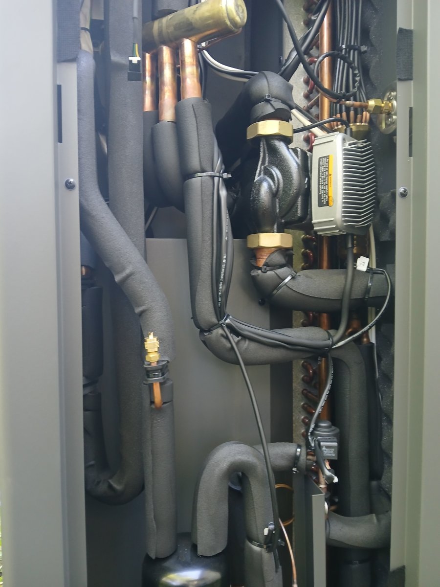

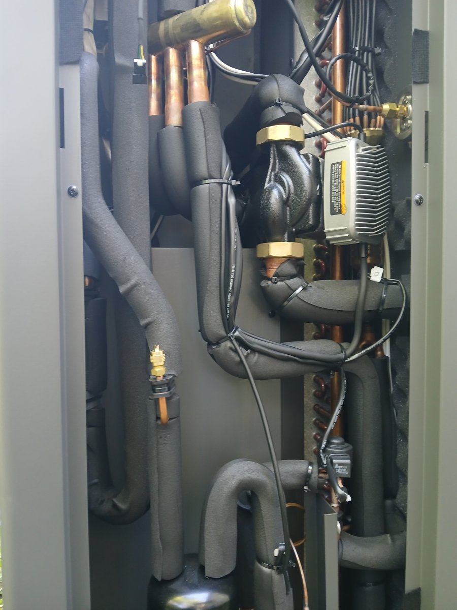

Minulla oli mielikuva, että Ultin mallissa ei kiertovesipumppua olisi, toisin kuin PW:ssa?Kiertovesipumppuhan tuossa on jo itsestään, suodattimeksi joku pyörresuodatin...
R290 on. (Lisäsin otsikkoon)Onko R290 vai R32 malli?
Uskon lujasti että siellä on. Sivupelti auki niin näkee heti onko vai ei.Minulla oli mielikuva, että Ultin mallissa ei kiertovesipumppua olisi, toisin kuin PW:ssa?

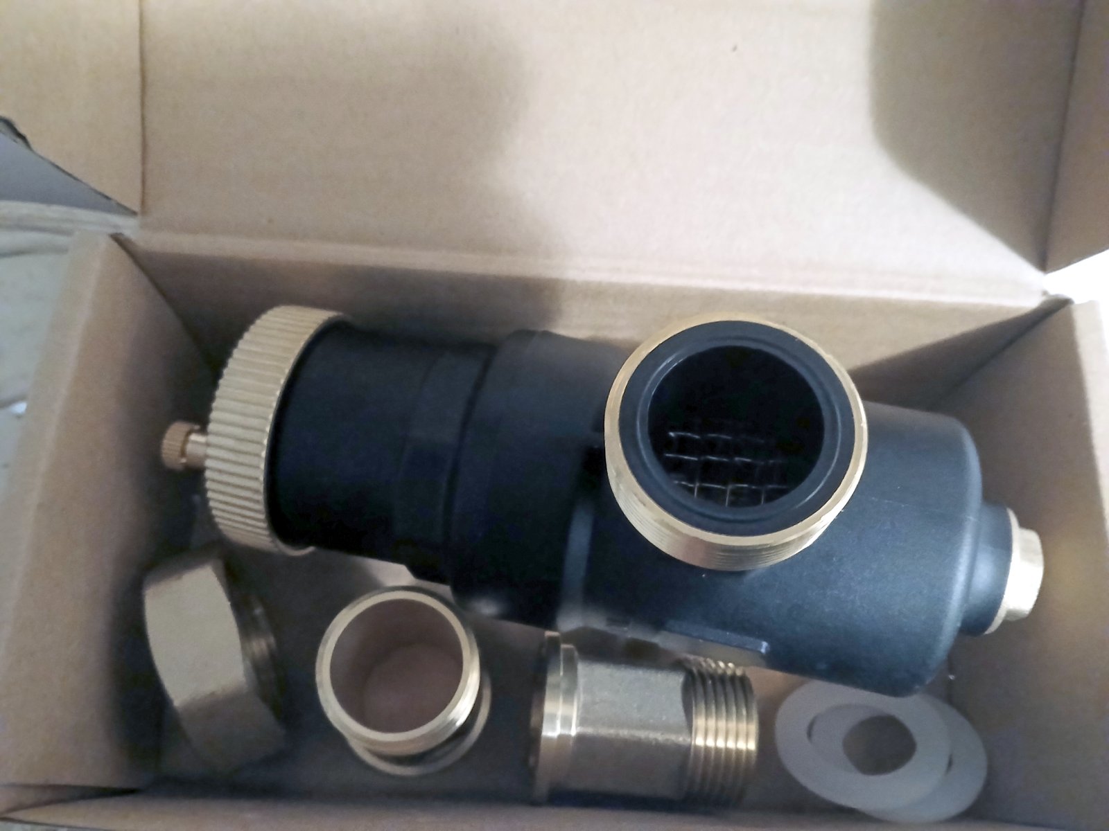

28 mm kupari vetää itsellä ainakin hyvin. Yli 3000 litraa tunnissa helposti. Putkea 6 metriä suuntaansa. Mutasihdit noissa yleensä ahtistaa.Ilmaus-automaatit, pistä niihinkin sulut väliin.

No niinpä oliUskon lujasti että siellä on. Sivupelti auki niin näkee heti onko vai ei.
Näyttää reiän lävitse katsottuna spirovent-tyyliseltä ilmakuplanerottimelta. Jotakin tuonne pohjalle ehkä kertyy (ja voi tyhjentää mahdollisen moskan avaamalla pohjatulpan), mutta varsinaisessa mutaihdissä vaaditaan pienisilmäinen verkkoi, jota tuossa ei vaikuttaisi ainakaan päältä päin katsottuna olevan.Kaiketi ilmaukseen tarkoitettu, mutta toimiiko myös mutasihtinä?

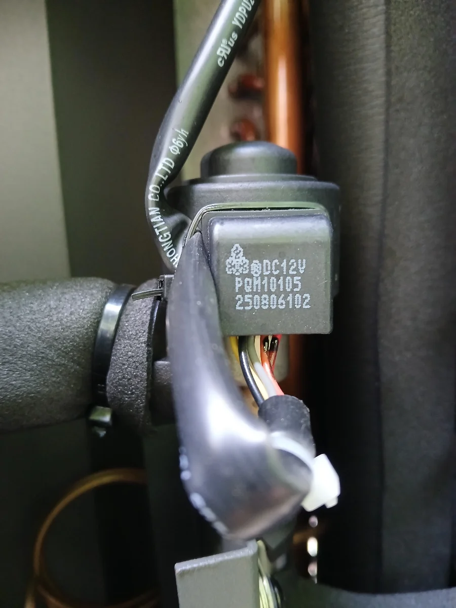

Ottaisitko minulle tuosta paisuntaventtiilin tekstistä kuvan seuraavan kerran kun avaat kyljen? Minulla ei ole mitään merkintöjä siinä. Paisuntaventtiilin kanssa oli viimetalvena jumitusongelmia. Ilmeisesti todella heikkotehoinen? Helmikuun lopussa viimeksi jumittanut.
Ehdin jo laittaa pahvitkin päälle odottamaan kuljetusta asennuspaikalle. Kuvataan sitten kun joskus on telineellä.Ottaisitko minulle tuosta paisuntaventtiilin tekstistä kuvan seuraavan kerran kun avaat kyljen? Minulla ei ole mitään merkintöjä siinä. Paisuntaventtiilin kanssa oli viimetalvena jumitusongelmia. Ilmeisesti todella heikkotehoinen? Helmikuun lopussa viimeksi jumittanut.

Juu, sitten kun itsellesi tulee asiaa konehuoneeseen. Tuolla ei ole mitään kiirettä.Ehdin jo laittaa pahvitkin päälle odottamaan kuljetusta asennuspaikalle. Kuvataan sitten kun joskus on telineellä.
