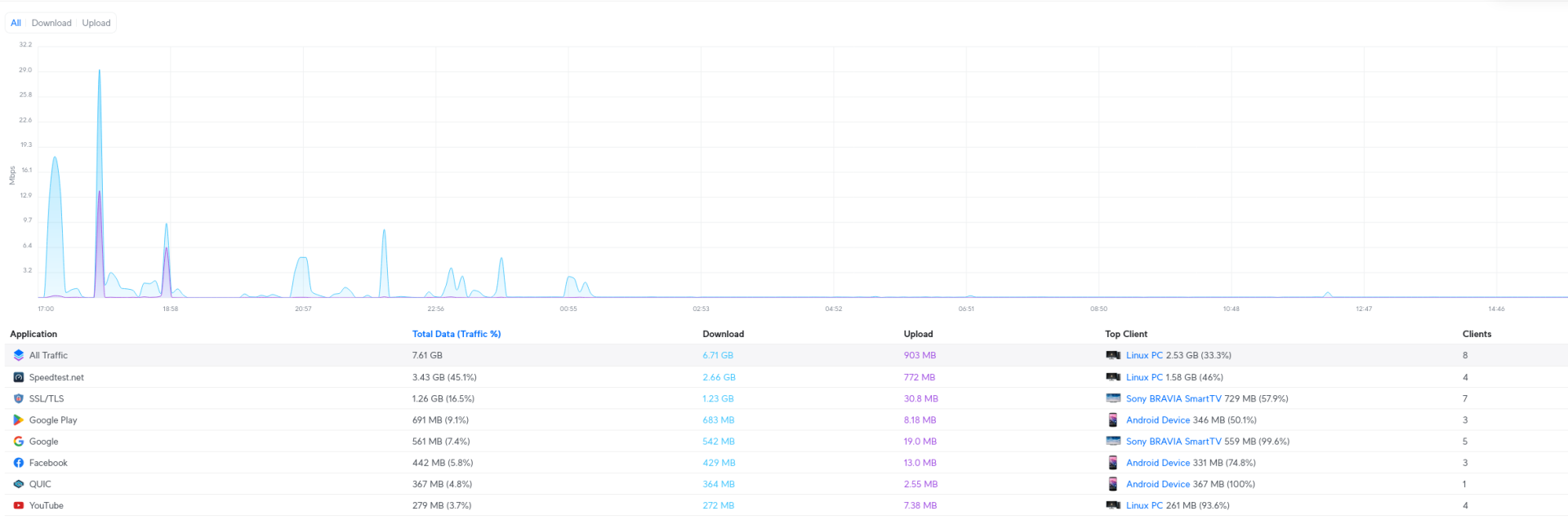

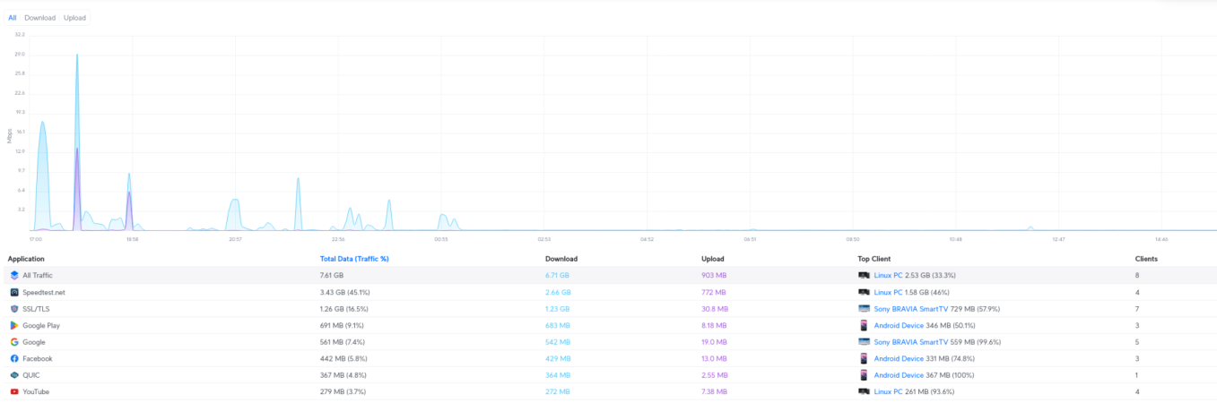

Ja sitten asiaan eli pilvireittitimiin, itsellä Ultra
1) Loggaaminen Ubiguiti tunnarilla - antaako mitään etua versus että logaa itsenäs paikallisesti
2) Unifi softaa loggaa netin käyttöä aika kattavasti, mieleen tuli yksityistyys. Saako loggauts pois päätä mitenkään ja minne noi tallentuu eli onko käytäjällä pääsy dataan?
Edit: loggaushistorinan saa tosiaan pois päältä "security" kohdasta
    123,8 KB · Lukukerrat: 112
Minä en ole ainakaan tehnyt pilveen mitään tunnareita. 192.168.1.1 yhteys riittää hyvin.
Mutta tosiaan tuo lokittaa melkolailla mitä trafiikkia menee purkin läpi. Eiköhän ne tallennut paikallisesti purkkiin, kun en ole mitään tiliä ainakaan minnekkään tehnyt.

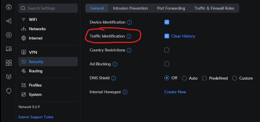

Laite oletuksena lokittaa kyllä turhankin paljon missä web-sivuilla käydään yms.... en oikeastaan halua nähdä missä perheenjäsenet ja vieraat käyvät.
Tämä asetus se on, millä lähtee nuuskinta pois. Lähtee kyllä aika paljon kaikenlaista muutakin tietoa sitten samalla. Mutta saahan tuon päälle jos tarvitsee debuggaa jotain esim.

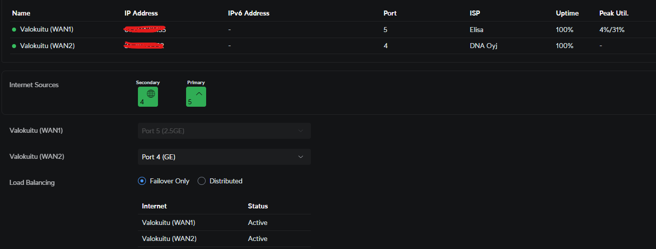

Kiva ominaisuus Unifissa tämäkin, että saa nettiyhteyden varmennettua toisella WAN yhteydellä, mikä tapauksessani on vanha 4G mokkula DNA:n data-prepaid liittymällä.
Ei sillä että valokuitu epävarma olisi, mutta periaatteessa ei tuo haittaisikaan. Vielä 50 päivää on liittymää jäljellä... täytyy tuumia olisiko järkeä pitää jonkinlaista dataliittymää siinä päällä, niin verkko olisi ainakin aikalailla luotettava niin kauan kun Unifi Ultra pelittää.

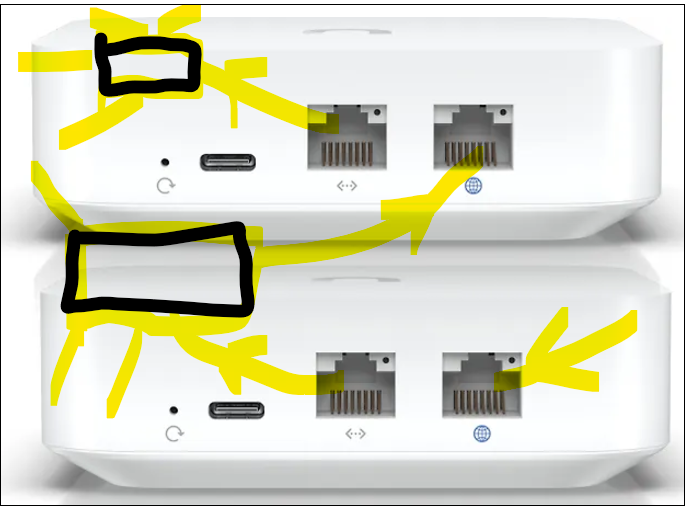

Kuinkas tästä paketista tehdään MESH?
Toiseen maapallon kuvaan modeemilta WAN kiinni ja toisesta piipusta kytkimelle .... sitten kytkimeltä toiselle Unifin maapallon kuvaan ja toisesta piipusta vaikka telkulle/PC:lle jne.
Loppu konffataan äpillä niin että on yksi verkko koko talossa LAN ja WLAN...
Noinko se tuolla kokoon panolla menee?
Periaatteessa noin juuri.... Ihan varma en ole, että meneekö tökkeli toisessa purkissa enää WAN porttiin, vai LAN porttiin.
Lisäksi en tiedä onko tuo Unifin tapa laajentaa verkkoa varsinaisesti "Mesh".... nuo on erillisiä AP pisteitä, jotka eivät keskustele keskenään. Näin ainakin kun itse tökkäsin Unifi Gateway Ultraan kiinni U6+ WIFI purkit. Purkit tarjoavat samannimisen WIFI:n, mutta eri kanavilla.
AP:sta toiseen vaihto on kyllä täysin saumaton, että se kyllä tuntuu täysin "mesh" verkolta.

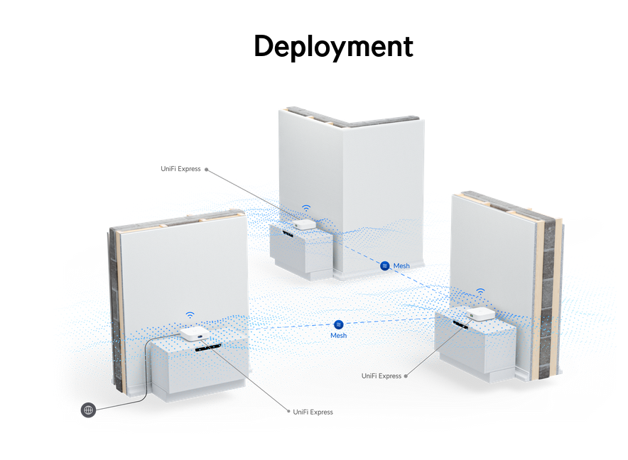

Mesh on sitä että AP:et keskustelee keskenään wifin avulla näin laajentaen kuuluvuusaluetta. Sama tehdään yleensä ennemmin ethernetillä jos mahdollista koska varmempi ja nopeampi. Unifit tekee molempia, wifi varmistuksena. AP:t on ihan normi laittaa eri kanaville että saadaan kaista käytettyä.
Ymmärsin että Unifi Mesh ja AP ero on antennissa, AP suuntaantenni kun taas Mesh 360 antenni... että Mesh on lähinnä myyntiargumentti Unifin tuotteissa. Tiedä sitten.
UniFi Express can power an entire network as an all-in-one gateway, firewall, and WiFi 6 access point. Need more WiFi coverage? No problem - simply power on another UniFi Express and seamlessly mesh it to the gateway UniFi Express for effortless coverage expansion. UniFi Express can also be deployed as a WiFi access point in existing UniFi Networks with a wired or wireless uplink.
Näytä liitetiedosto 101782
Tuon saa myös reitittämään kännykän hotspottiin backup WANina, toki ei ihan suoraan.

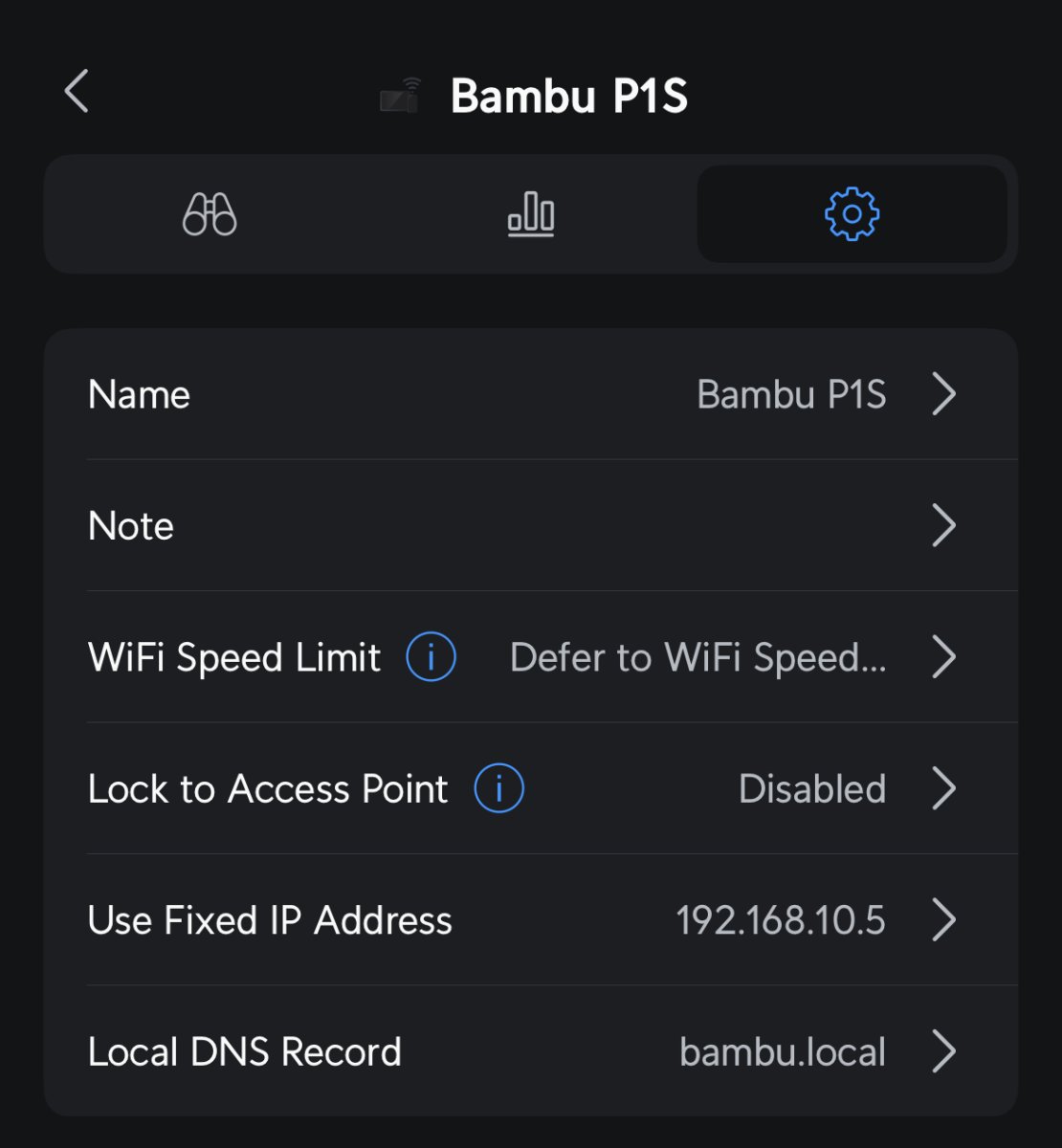

Palataan välillä aiheeseen... saako Unifin laiteissa kotiverkon koneet nimet (hoastnames) ette tarvitse muistaa IP:tä? Ja jos laittaa DHCP kaikille koneill mutta lukitsee Ultrasta numerot jne? Varmaan saa, vai. Ja nyt kun verkosta poistunut koneita ja lisää tullut. "DNS over TLS" palvelu, senkin varmaan saa aseteltua (jaahas, ei taida saada)?
Palataan välillä aiheeseen... saako Unifin laiteissa kotiverkon koneet nimet ette tarvitse muistaa IP:tä? Ja jos laittaa DHCP kaikille koneill mutta lukitsee Ultrasta numerot jne? Varmaan saa, vai. Ja nyt kun verkosta poistunut koneita ja lisää tuut "DNS over TLS" palvelu, senkin varmaan saa aseteltua?
DM tarjoaa näin tehtäväksi
Ei kannata käyttää .local osoitteita. Se on mDNS:lle, tai tietty jos haluaa mahdollisia ongelmia (kts. .home.arpa yllä).
