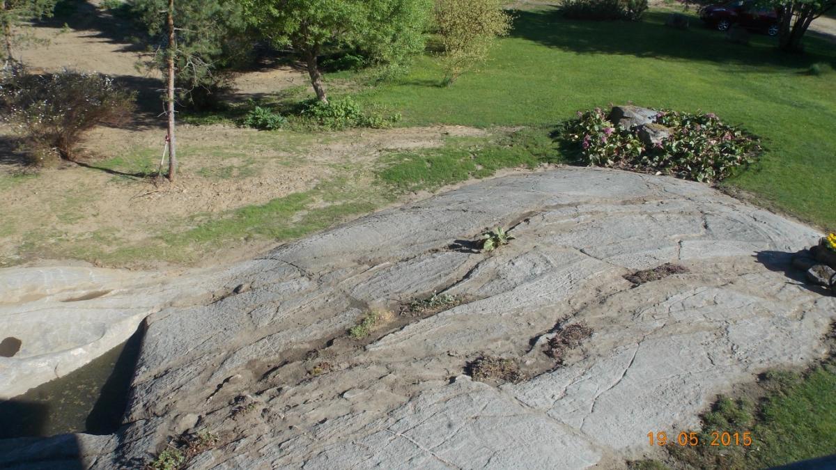

onko kokonaan kalliolla?
meillä on nyt tänä keväänä entisöity loput kalliolle rakennetun talon ympäristö, kalliot kauttaaltaan otettu esiin.
edellinen sukupolvi oli ajan (-50 luvun) tyyliin istuttanut talon seinustat kasveilla ja tuonut myös mullat kivijalan vierille
alkuviikosta sain pinnan näinkin puhtaaksi, muutamia kasvejakin uurteisiin laitoin, puuhastelua riittää
On se kokonaan kalliolla ja talon asukas on myös innokkaasti kaivanut lähellä olevia kallioita esiin :)

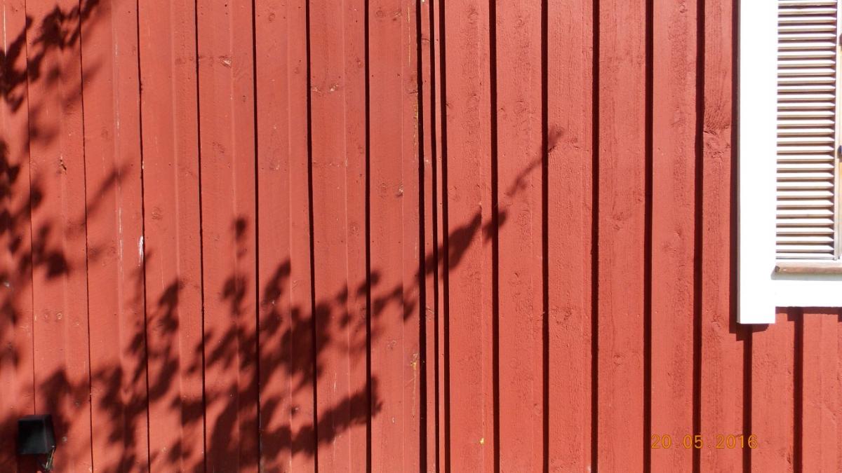

Vs: Ulkomaalaus (ja pesu?)
kuvan keskellä näkyvän seinien liittymäkohdan oikea puoli on tehty 2014 ja maalattu 2015
vasen puoli on maalattu 1983 ja uudelleen 1987
aurinko puolen seinä, hyvin on väri kestänyt, riihimaalia jotain hinnat alkaen

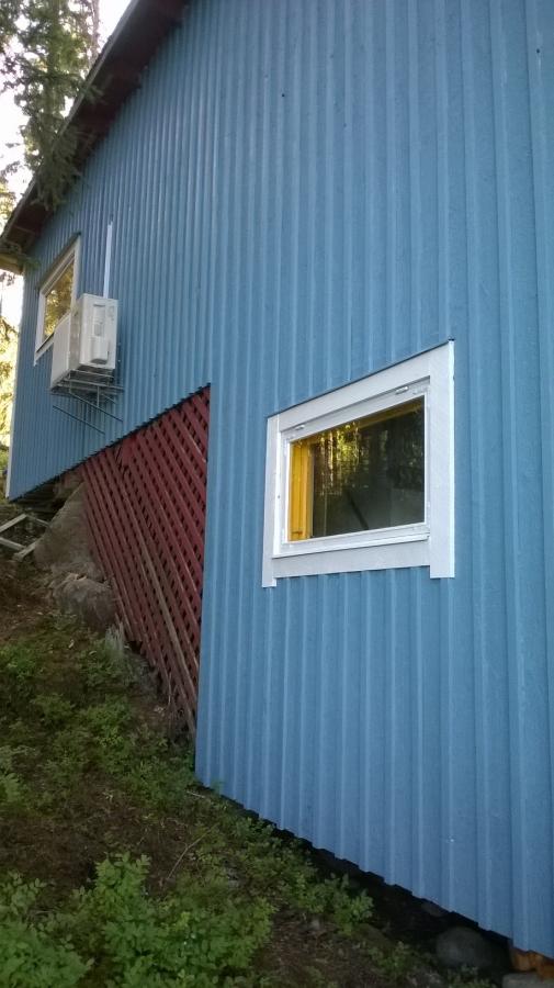

Kuvia omasta remppakohteestani viime kesältä. Alkuperäinen valkoinen pääväritys vaihtui sinertävän.
Maalina perus akrylaatti ja työ tehty tikkailla ,vaikka järvenpuolen seinä on yli 7 m korkea. Julkisivut maalasin pensselillä ja peltikatot korkeapaineruiskulla
Maalauksien yhteydessä uusin kaikki ikkuna ja vuorilaudat.
Noita olikin kiva irrotella ja sorkkarauta lauloi kun osa oli isketty vanhoilla viistuumasilla kiinni
