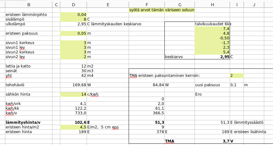

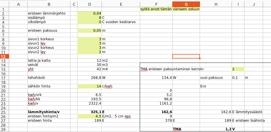

Tuossa lämmityksen matemaattinen laskenta excel, lähtökohta 5 cm EPS, yksinkertaisesti laskettu vuoden yli 12kk, jolloin ulkolämmön keskiarvo 0C, voi koittaa pelkkää talvikauttakin 6/4kk, mutta sitten ulkolämmön keskiarvo alhaisempi , esim -10C ?
Sitten verrattu, kannattaako paksuntaa eristetä.

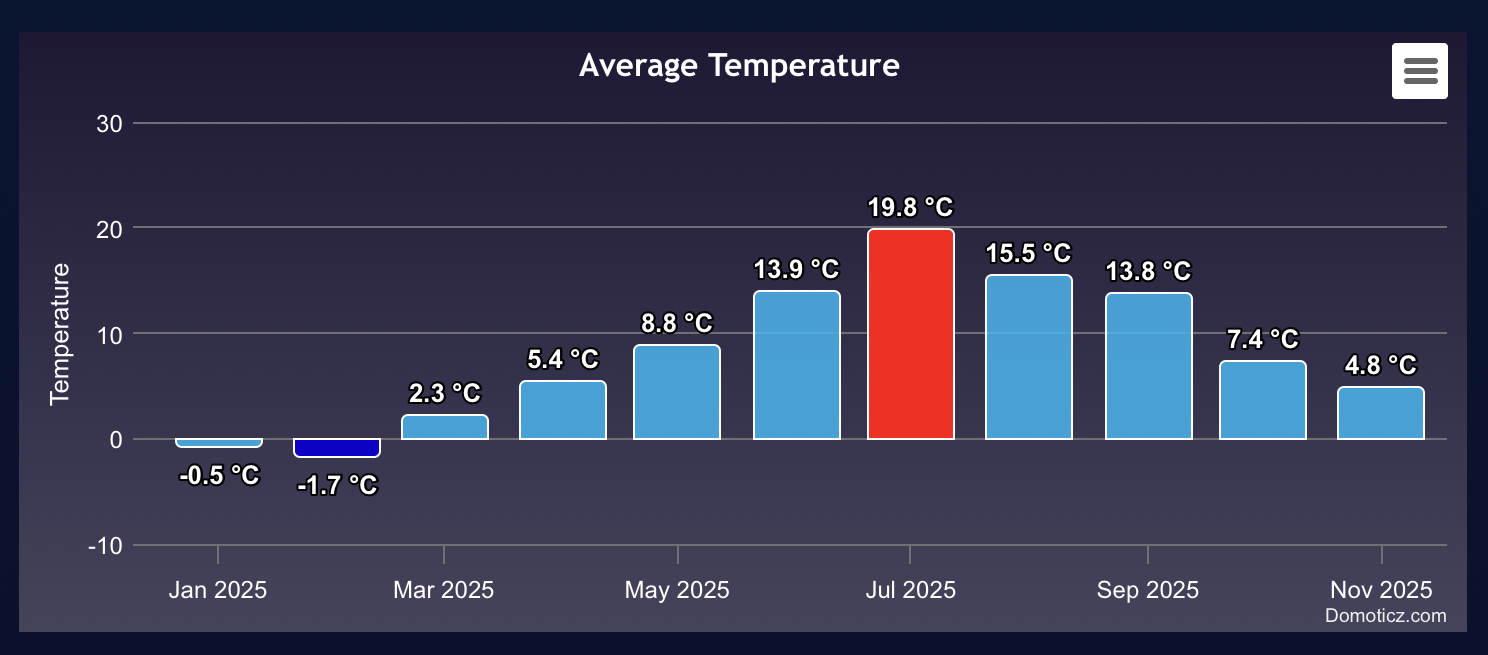

Turun seudulla allekirjoituksen mukaan, joten ei nyt sentään -10. Talvenkin keskilämpö pyörii nollan ympärillä. Omasta pihasta mitattu tämä vuosi, yksittäinen kuukausi yleensä jokusen asteen pakkasella keskiarvoltaan.
kkk
Se (14c) nyt vain 1 esimerkki, ehkä tyypillinen kokonaishinta (energia+siirto+vero), laskelman lähtökohta mitä halutaan ymmärtääkseni, on mitä lähtee lompakosta, kukin täytelköön omakohtaisia arvoja tarpeen mukaan vihertäviin soluihin.
