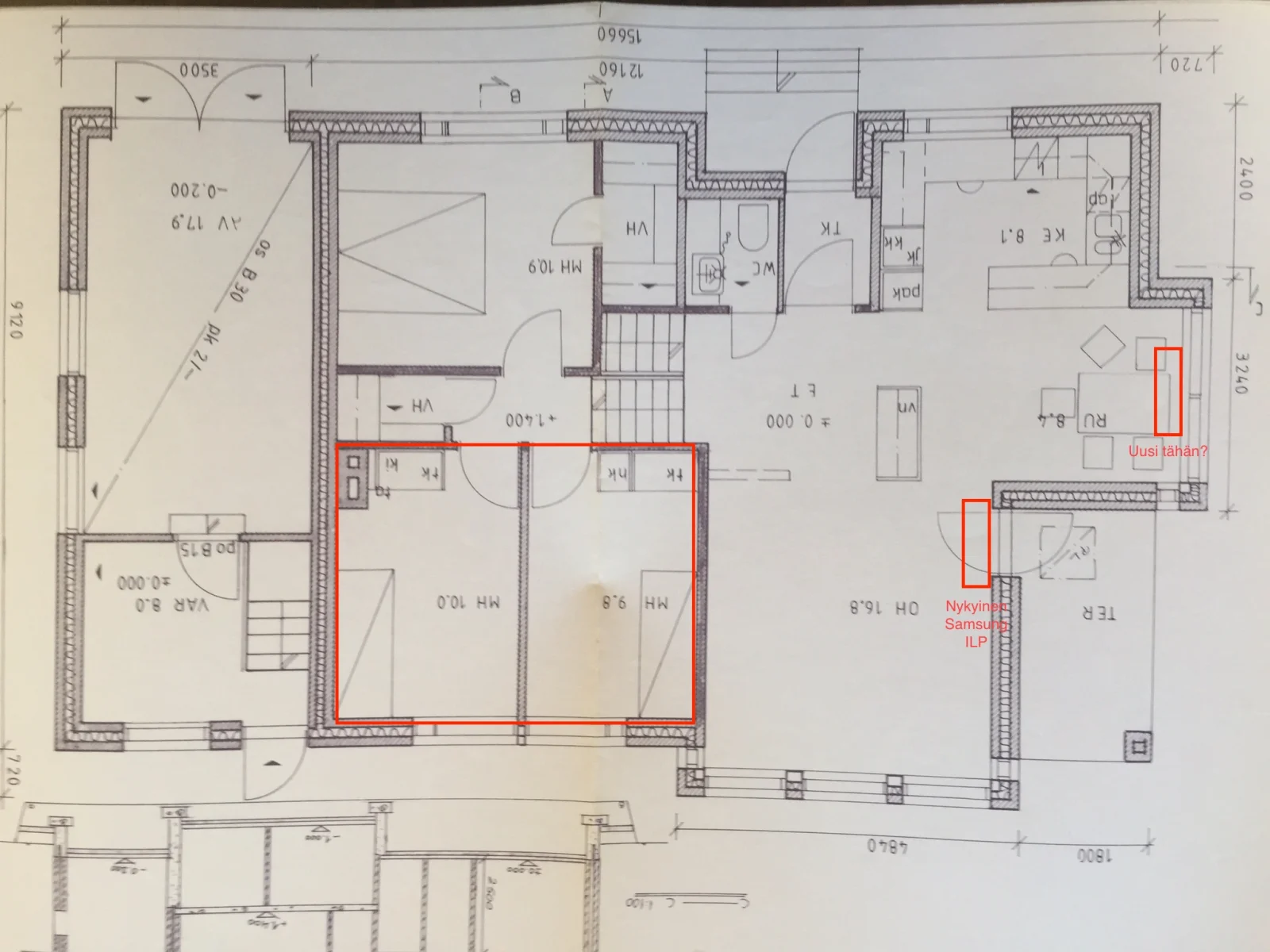

nykyinen ilp on samsung comfort 9 joka on nyt 11 vuotta puhkunut tuossa seinällä ja olen siihen nyt 3 kertaa vaihtanut laakerit ja se taas pitää ärsyttävää ääntä eikä tuo nyt enää ihan parhaalla tavalla lämmitä niin oli tarkoitus päivittää pumppu uuteen.
mielessä oli pumpun siirtäminen optimaalisempaan paikkaan ehkä? koska nykyinen paikka on semmoisessa kohdassa jotta alakerta & yläkerta saa ilmaa niin täytyy puhaltaa pumpulla siivekkeet linkussa sivuun. Pohjustuksena pohjakuvaa varten portaikossa puolikerrosta ylhäällä on makkarit ja ison punaisen laatikon kohdalla myös puolikerrosta alakerrassa on takkahuone takalla. Lämpö ei tuonne alaspäin hirveästi leviä mutta makkareihin olisi kiva saada lämpöä ja myös nykyinen ongelma on että keittiö / ruokahuone jää taskuun mihin ei oikein tehokkaasti lämpö leviä talvella.
uudessa paikassa pääsisi vapaammin suoraan puhaltelemaan mutta toki hieman lähempänä liesitasoa on toki se miinus.
Pumpuksi nyt todennäköisesti olisi valikoitumassa Daikin Perfera N 30 jos nyt ei mitään parempaa tule mieleen suht samaan rahaan. Pääkäyttö on lämmitys.
Tulisiko kuinka korkealle tuohon erkkeriin => huollettavuus.
Onko tuossa verhotankoa tms. joka asennusta hidastaisi?
ikkunan yläreunan ja katon välissä on 39.5cm tilaa ja siinä on verhotanko mutta se saa lähteä jos tohon pumppu tulisi.
huollettavuus on käytännössä sama kuin tuossa terassin oven päällä eli sama tila oven ja katon välissä. pohjakuvasta poiketen tuossa ei ole ruokapöytää tiellä vaan se on jonkin verran siitä ulospäin ja pyöreä.
Onkos tuossa Daikinissa sama ongelma kuin samsungissa ja monissa muissa että se kennon takaosa on siten että jos yläpuolella ei paljon tilaa ole niin sinne on mahdoton ylettyä?
helpoin ja halvin ratkaisu toki olisi vaan käyttää olemassa olevaa kohtaa mutta kuinka paljon tuossa ottaa takkiin kun puhaltelee sitten jatkuvasti vinoon tuossa jotta saa ilmavirran menemään tonne rappusiin ja makkariin mutta pitää myös pääkerros lämmittää.

Keittiö varmaan parempi lämmön leviämisen kannalta mutta kyllä se sisäyksikkö sen verran ääntä pitää että alkaako häiritsemään. Yksi vaihtoehto on entinen paikka ja sellainen pumppu jossa on 2 puhallussuuntaa erikseen säädettävissä. Ainakin Mitsulla ja Panalla sellaisia löytyy, omassa Daikin P40:ssä ei.
Perfera n 30 näyttäisi tukevan tuota kahden alueen puhallusta jolloin se tohon menisi vanhalle paikallekin. Äänestä en nyt olisi huolissani koska pumppu ei kuitenkaan samasta tilasta siirry mihinkään ja on avoin tila muutenkin. Nykyinen pumppu jo pitää niin häiritsevää ääntä että mikä vain on nykyiseen parempi.
Noh pitääpi pähkiä onko siirto hinnan väärti kun täytyy timanttiporaus ottaa jos siirtää paikkaa.
Ei taida Perfera N 30:ssakaan olla tuota eri suuntiin puhaltelua samanaikaisesti, siivekkeet kyllä kääntyy mutta samaan tahtiin koko puhallusaukon leveydeltä.
