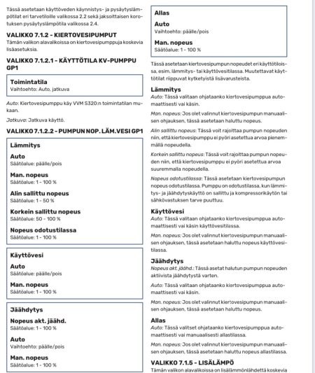

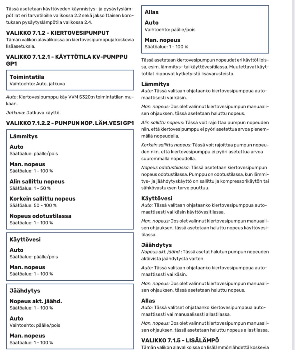

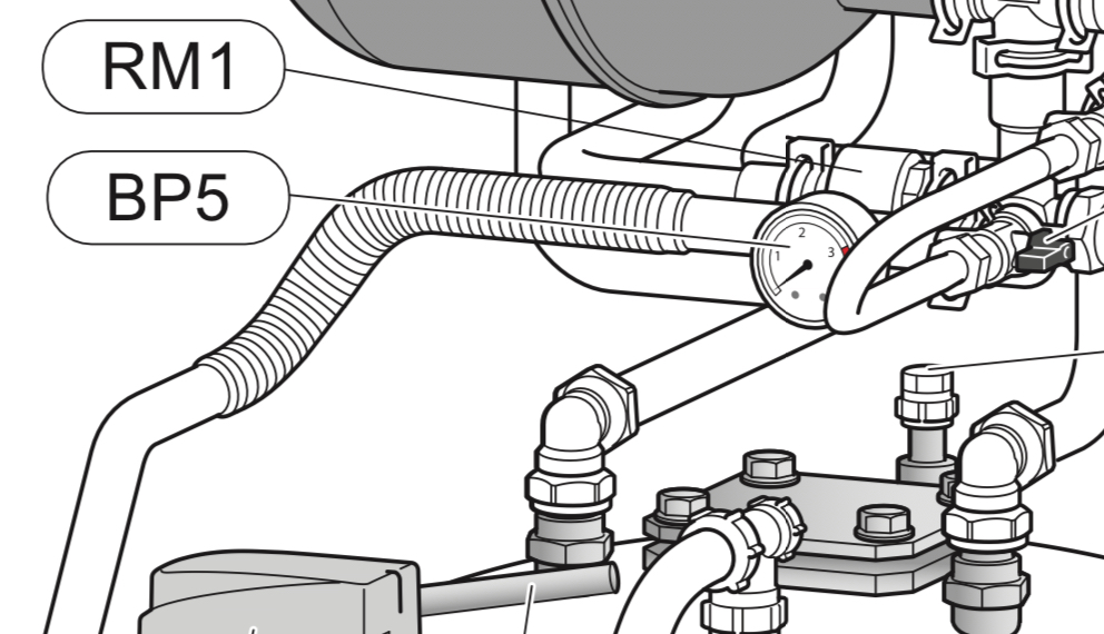

Onko asentajan manuaali? No ohessa pari juttua. GP1 asetukset ja onkohan lämmityspiirin paine ok.
Ehkä lämmityspiirissä ilmaa?

Pumppu on sijoitettu tuplarunkoiseen/tuplaeristettyyn tekniseen tilaan, mutta silti tämä "ujellus" kuuluu seuraaviin huoneisiin. Ujellus on suhteellisen "korkea" ja vertaisin ääntä vanhan teepannun "vihellykseen" ja kestää noin 2-3 sekuntia, jonka jälkeen loppuu täysin.
Olen historiadataa tulkinneena yhdistänyt tuon ujelluksen siihen, kun GP1 lämmityksen kiertovesipumppu hyppää 35% teholta 70% tasolle.
Mun systeemissä (F2120 + VVM S320) kiertovesipumppu hyppää 70% nopeuteen sulatuksen yhteydessä sekä silloin kun se vaihtaa kämpän lämmityksen ja käyttöveden lämmityksen välillä. Sulatuksen alkaessa F2120, siis nimenomaan ulkoyksikkö, viheltää hetkellisesti teepannumaisesti ja metelöi muutenkin, mikä on käsittääkseni ihan normaalia. S320 ei vihellä eikä ujella. S320 on mulla kellarissa ja sinne sulatuksen äänet vaikuttavat kulkeutuvan putkia pitkin mutta ei ne asuintiloissa häiritse eikä niitä siellä kellarissakaan taida huomata jos on jossain muussa tilassa, suljetun oven takana, kuin siellä missä ne putket ja sisäyksikkö on.
S320 osaa ainakin F2120 tapauksessa kertoa info-menussa (kompressori-alimenussa, en muista mikä sen nimi on), kuinka pitkän ajan päästä on seuraava sulatus. Joten jos haluaa käydä kuuntelemassa mitä ääniä kuuluu mistäkin just sulatuksen hetkellä niin katsoo sen ajan ja laittaa esim. kännyyn hälytyksen (vähän ennen arvioitua aikaa) ja menee sitten sen perusteella sisäyksikön tai ulkoyksikön luokse kuuntelemaan.
