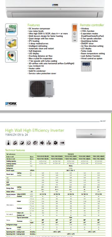

Vs: Uusi Electrolux EXH09RLEWI ilmalämpöpumppu
Elecroluxin ohella myös jenkkien identtinen YORK kahlaa jälkijättöisesti näillä Gree/Hansol:in klooniapajilla.
http://www.combitec.ee/YWHJXH_BAR%20-%20YWHJYH_BAR%2009%20-%2024%20%203,2%20-%207,3%20kW.pdf
Kompressorit sitten oma lukunsa!
Italian Gree -katalogissa (EU 2015) kuopattu Hansol jo kokonaan Crown:n tieltä.
http://issuu.com/argoclima/docs/gree_rac2015_web_1_

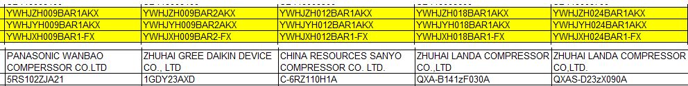

Elekroluxin kompressori luutavasti joku näistä Yorkin vastaavista.
