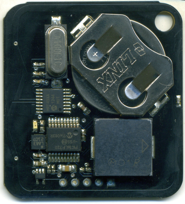

Tällaista olen etsinytkin juu.
Kerro jos tuon lämpötilasensorin komponentin saisi juotettua johdon päähän parempaa mittausta varten.

Tuon näköinen on mittaus/lähetys yksikkö. Tunnistat itse mitä komponentteja siellä on. En ole mittaillut, saisiko sieltä ulos sopivan signaalin tarkoitustasi varten. Onhan siellä viisi avointa liitoskohtaa johon piuhoja voi virittää.

...ei noista saa selvää, mutta pintaliitos NTC siellä taitaa olla....löytyy varmaan lämmitetyllä paperiklipsillä tökkimällä.

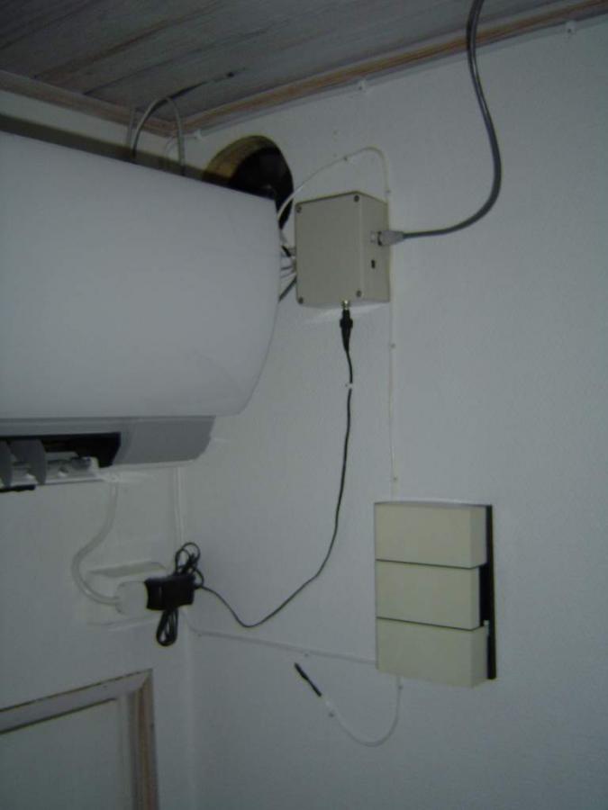

Minäkin rakensin Arduinoon HW + SW jolla voi antaa IR-peruskomentoja, tässä tapauksessa Toshiba RAS-10-PKVP:lle.
Mittaa myös lämpötilaa ym. Liitäntä UDP.
Jos joku haluaisi käyttää tuota ja kehittää siihen vaikka graafisen käyttöliittymän tms. niin var så god.
Kuvassa alimpana (ovikellon alapuolella) johto jossa IR-led.
