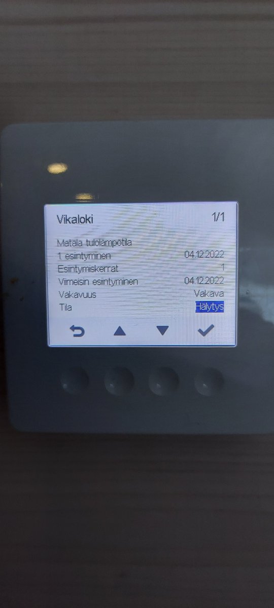

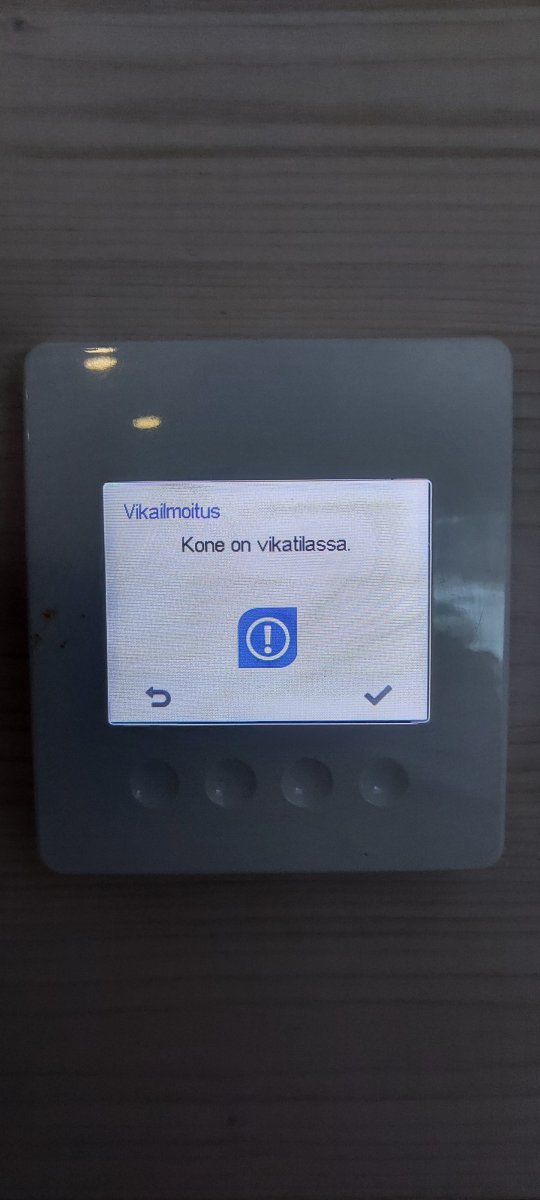

Missä vika kun liesi on hetken aikaa päällä niin kone menee vikatilaan, liian matala tulolämpötila.
Säädöt on niin että takkatoiminto kytkeytyy päälle kun lieden käynnistää, takkatoiminto lähtee vasta lieden 2 asennolla päälle kun asentajat eivät saaneet sitä että lähtisi jo 1 asennolla päälle.
Tuntuu muutenkin että iv aiheuttaa ongelmia talossa, kyseessä hirsitalo
    53,2 KB · Katsottu: 252
Meillä on tuo sama kone. Tosin liesikuvun kompensointia en ole laittanut, avataan lieden vierestä tuuletusikkuna hieman raolleen jos huipparia käytetään.
Kompensointi on varmaan niin, että poistopuhallin menee todella pienelle asetukselle ja tuloa lisätään. Tuolloin lämmöntalteenottokenno ei pysty tuloilmaa lämmittämään riittävästi pelkän poistoilman avulla. Koneessa pitäisi kuitenkin olla lämmitysvastukset, jotka lämmittää tuloilmaa esim. Sulatuksen aikana. Luulisi toimivan myös takkatoiminnon aikana, en tosin asiaa manuaalista ole tarkastanut. Katsoitko käppyröistä mikä oli tuloilman lämpötila hälytyksen aikaan?
