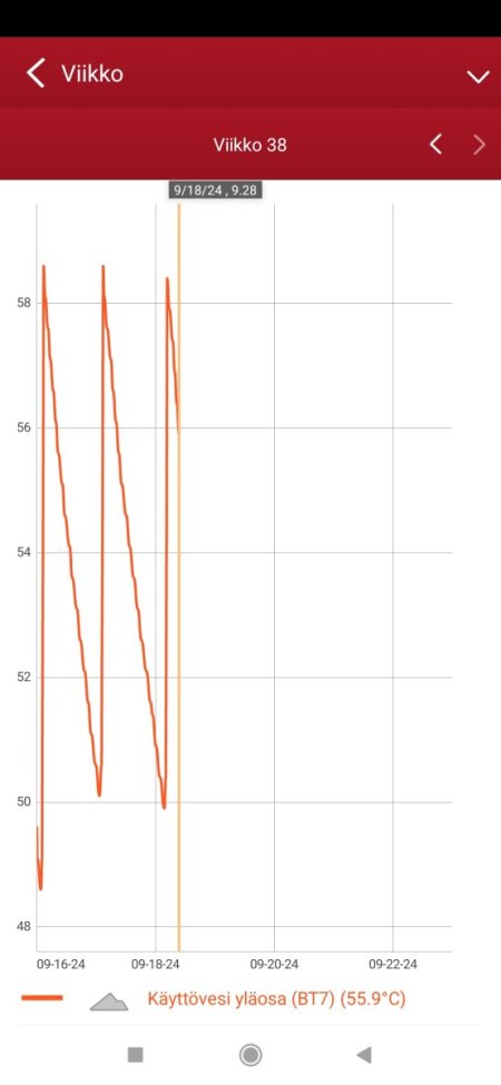

Nyt on käppyröitä katottu parin vrk ajalta ja käyttövesi mikä oli "normaali" asetuksella ennen päivitystä ihmetyttää. Se on muutamana yönä peräkkäin lämmennyt yli 58 asteen kompuralla , kuumakaasut tapissa , muttei häiriöilmoituksia onneksi ole tullut.
Luxustila pois , jakso(legioonab) korotus 14vr, ohjelmointi pois.... miksi lämmittää noin kuumaksi??

Yöllä taas ylilämmitys , vaikka valikossa 2.2 oli eilen valittuna käyttövesiasetus "normaali"
Mutta jännin on se että valikko 2.2 on taas puff hävinnyt!!! :)

Voisko joku F750 missä uusin päivitys 9701R3 omaava katsoa koneesta löytyykö valikkoa 2.2 ja kurkata sitten vielä käppyröistä mihin asti käyttövesi lämpiää?

Katsoin käyttövesiasetuksista käynnistys ja pysäytyslämpötilat eikä mikään sieltäkään selitä yli 58 asteen lämpötiloja.
Säästö 37 - 42 , normaali 45 - 50 , luxus 49 - 54 ja jaksokorotuksen pysäytys 55
Eli miksi lämmittää yli 58 asteen??
Taisin löytää syyn eli "smart price adaption" on jostainsyystä päällä ja sen käyttöveden vaikutusaste 4
En tiedä mistä tuon saa päälle , pois ...jotenkin se on tullut automaattisesti päivityksen yhteydessä päälle. Ja kun se on päällä niin käyttöveden mukavuusasetukset eli valikko 2.2 on poissa pelistä :)
Tiputin vaikutusasteen 1 seen kun en tiedä mistä se kytketään päälle/pois....muuten kuin irrottamalla nettipiuhan :)
