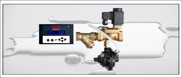

Nyt on siis Roth QuickStop Pro2 asennettuna ja liitetty pilvenkulmalle, selain- ja iPhone -sovelluksiksilla pääsee käpistelemään asetuksia ja näkemään statistiikkaa, käyttöliittymä on selkeä ja helppokäyttöinen. Kokeilin pariin otteeseen "Away" -tilassa lirutella ja toimi kuten pitääkin, sulki vedentulon 20 sekunnin päästä joka asetettu ja puhelimessa oleva äppi antoi hälyn. Äpistä sai helposti laitettua laitteen "Home" -tilaan ja clearattua hälyt jolloin vena avautui ja vettä lähti tulemaan.

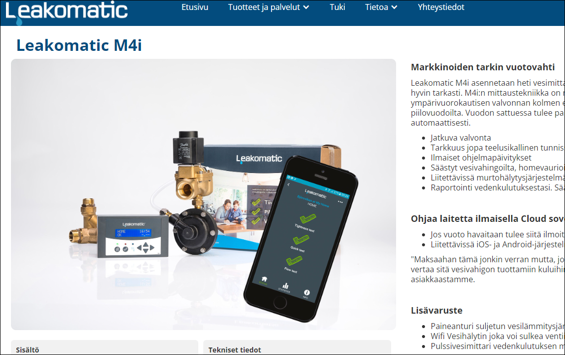

Tämäkö siis on Leakomatic...niin näyttää siltä?
Onko ne ostanu Leakomaticin vai vain myy niiden tuotetta?
En tiedä mitään :) Tuollaista putkifirmalla oli, ja sellainen otettiin, luotan heidän ammattitaitoonsa kun itse olen näppäimistönnäpyttelyalalla.
Ostaisiko Leakomatic Rothilta laitteen ja lätkäisisi oman tarran kylkeen tai toisin päin. Tai ovat tilanneet yhdessä jonkun valmistamaan kummalekin samanlaisen. Tai firmoilla on sama omistuspohja. Tai jotain.

Kyllä ne jollain tavalla Leakomaticilta ostaa, saatko Suomi menut siihen?
