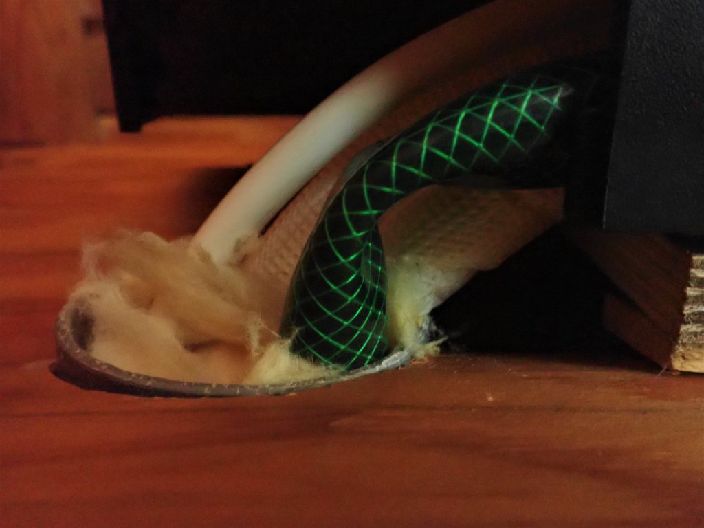

Eilen käytin televisiota katsellessa jonkin aikaa Mitsubishi ln25:sta jäähdytykseen. Yhtäkkiä television kuva alkoi vilkkua ja syyksi paljastui se, että sisäyksikkö oli tiputellut kondensiovettään suoraan television koneistoon. Eipä tämä niin harmittaisi jos töllö olisi ollut vanha, mutta kun se on vasta alle puolivuotias. Yritin kuivattaa tv:n koneistoa hiustenkuivaimella ja annoin ilpinkin puhaltaa siihen yön yli huoneilmaa. Tänään testasin sitten tv:n toimintaa ja aluksi näytti hyvälle, mutta puolen tunnin päästä kuva meni pimeäksi ja vain ääni kuului:( Voipa olla, ettei tule enää entiselleen.
Pumpun asennuksesta on nyt kolmisen vuotta aikaa, mutta vasta tänä vuonna laitetta on käytetty enempi viilennykseen, eikä vastaavaa ongelmaa ole aiemmin esiintynyt. Tutkin sitten, että mistä vuoto mahtaa johtua ja taisin löytää siihen syyn. Asentaja oli käyttänyt kondensioveden poistoon normaalia vihreää puutarhaletkua ja seinän läpiviennin mutkissa on tuo poistoletku ihan lutussa. Eli minusta haiskahtaa asennusvirheeltä. Tiedä sitten mistä alkaa korvauksia hakemaan, jos tv on lopullisesti sökö, kotivakuutuksesta vaiko pumpun asentajalta?
Ajattelin, että tuon letkuongelman voisi ehkä korjata laittamalla siihen kaksi 90 asteen kulmaliitintä molemmille puolille seinää. Pitänee myös vähän siirtää näköjään tv:n paikkaa, ettei sama pääsisi toistumaan.

Karmean näköinen tuotos kuvassa.

Tuo materiaalivalinta on toki mielenkiintoinen. Nuo letkut ovat kyllä varjossa erittäin pitkäikäisiä mutta kestävät huonosti jyrkkiä taitoksia.
juhanahm
Jos noita kondensiletkuja on pakko puutarhaletkusta tehdä niin olisi syytä käyttää sitä kirkasta kudosvahvistettua letkua.
Eikä halvinta puutarhaletkua, joka ei kestä edes puutarhaletkuna
