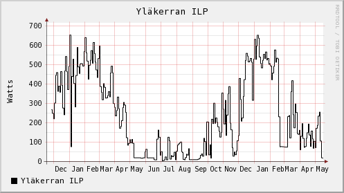

Vakavasti ottaen, liitteenä on kuva mun yläkerran pumpun energiankulutuksesta viimeisen 18 kuukauden ajalta. Touko-elokuussa (eli May-Aug) on käytetty jäähdytystä kuten tehopiikeistä näkyy. Tuossa kuvassa on 3103 kWh energiankulutusta josta tuona kesäaikana on käytetty 120 kWh. Ja meillä on todellakin käytetty tuota jäähdytystä, nytkin oli pakko pistää päälle kun lämpötila hipoi 28 astetta kun tultiin mökiltä. Nyttenkin se puhaltelee noin 11-asteista ilmaa noin 250W ottoteholla.
