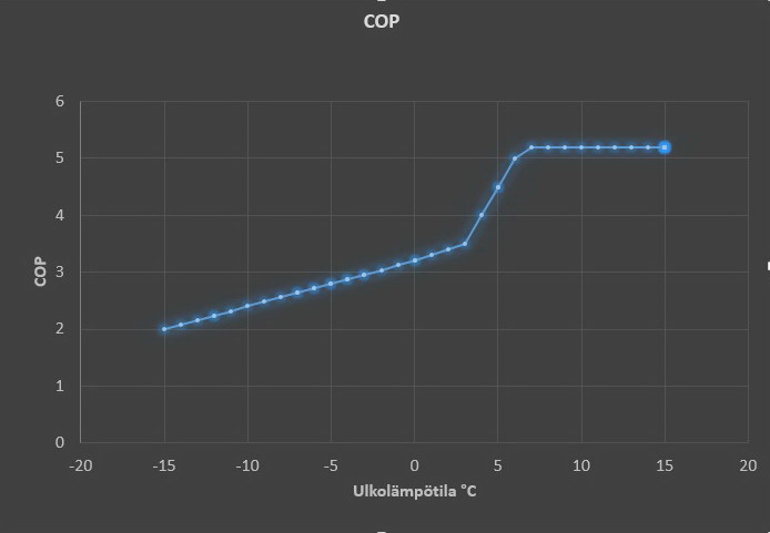

Minulla on laskelmieni pohjana tämän näköinen COP käyrä. Tämä ei ole mikään CTC:n käyrä vaan iha oma käyräni, joka tosin kulkee valmistajan ilmoittamissa pisteissä -7 & +7 °C annettujen arvojen kautta. Voisikohan se olla tuon näköinen jos ~ +35 °C pumppaillaan.

Kellarinlämmittäjä sanoi:
Mistä tuo käyrän tiedot sitten tulevat? Oletko vedellyt viivan valmistajan ilmoittamien arvojen välille vai mitannut jotain jostakin?

Sfäärinkuriiri sanoi:
Tavallaan hatusta. Mikään mittaus ei tuottanut edes lämpimämmässä +7 °C:ssa ilmoitettua arvoa parempaa tulosta.
Alapää on sovitettu niin että -15 °C:ssa se olisi 2 ja kylmemmällä olen ajatellut lämmittää öljykattilalla.
Kuinkahan tuon käyrän pitäisi kulkea nollan seutuvilla ? +7 ja -7 °C:n välissä on aika paljon lämmitystarvetta.
Nollan seutuvilla märällä kelillä vehkeen COP on erinomainen silloin kun se käy, mutta sulatukset vievät käyrää alas. Omissa mittauksissani ILPillä on 0,5 COP-yksikön kuoppa keskiarviopisteillä -1 +1 välillä ja hajonta on suurta, huonoin piste on 2,3 ja paras 4,1.

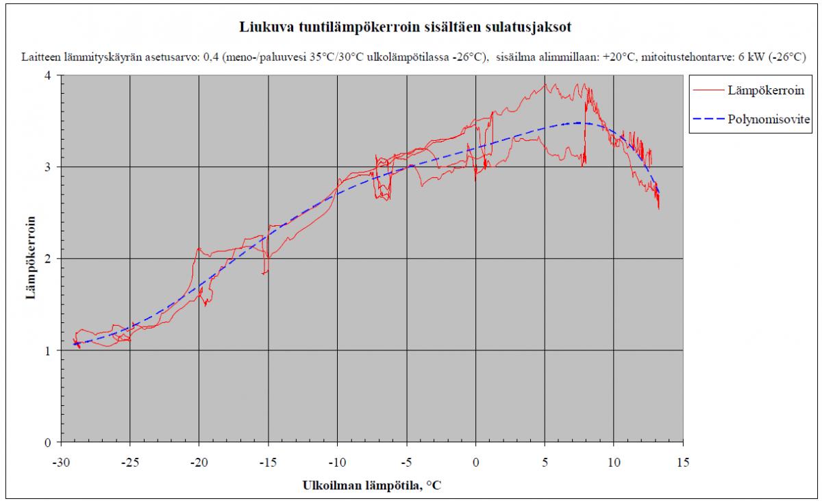

Tästä saa aika hyvän estimaatin COP-lukemille. Sulatukset on tuossa jo huomioitu ja pitää huomata että tuossa tulee lisävastukset mukaan -20C jälkeen, tämäkin on huomioitu COP-lukemissa.
http://www.ilmalampopumput.fi/files/waterstage%20vtt.pdf

Nibellä on käytöohjeissaan käyrät. Niistä voi katsoa muotoa. Eipä se ihmeellinen ole. Tuntus ihan paikkansapitävältä ainakin itsellä. Huomioiden siis että kaikki ilmoitukset on aina puhtaalla kennolla ilman sulatusta, eli todellisuus on erilainen. Todellisuus on myös erilainen syksyllä ja keväällä samassa lämpötilassa, kosteus vaikuttaa ainakin täällä saaristossa paljon.
Samperi ku ei oo tullu laitettua tota domoticzin short-dataa, siitähän sitä sais laskettua oman toteutuneen käyrän. Vuorokausidata on, mutta se tietty vähän karkee.
